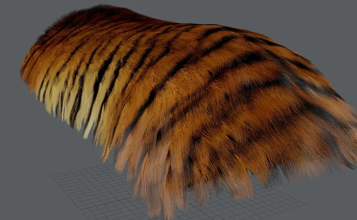

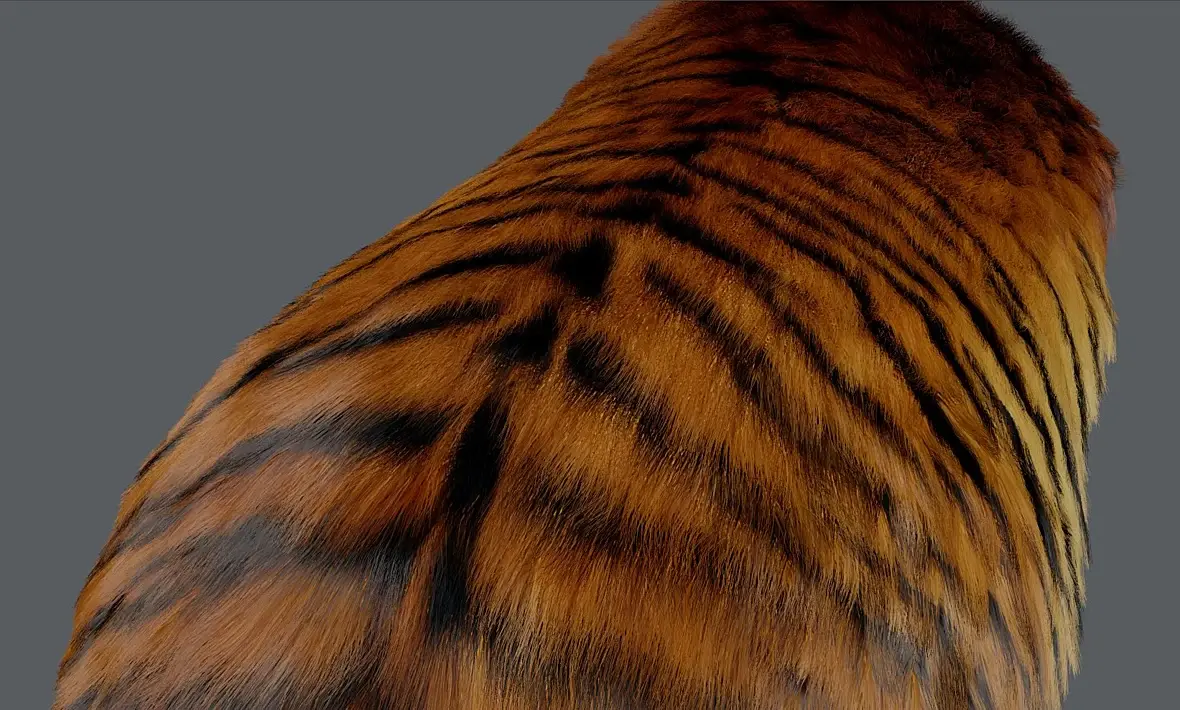

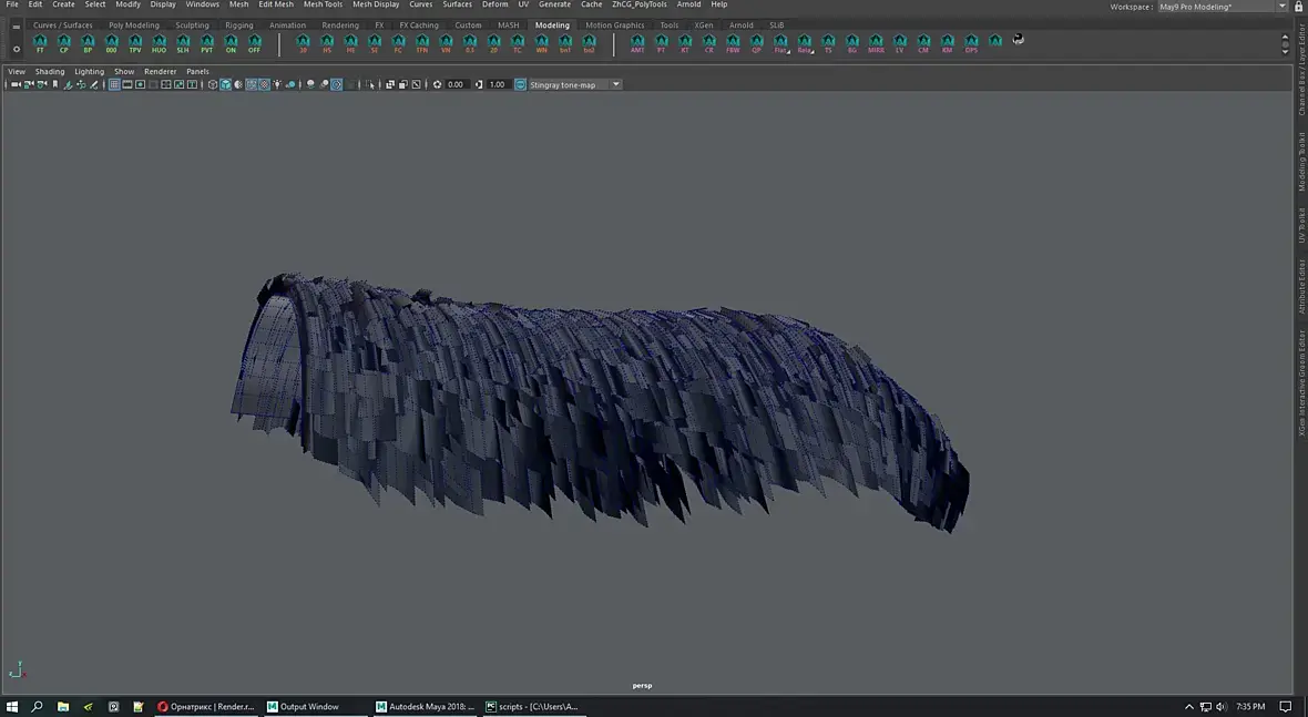

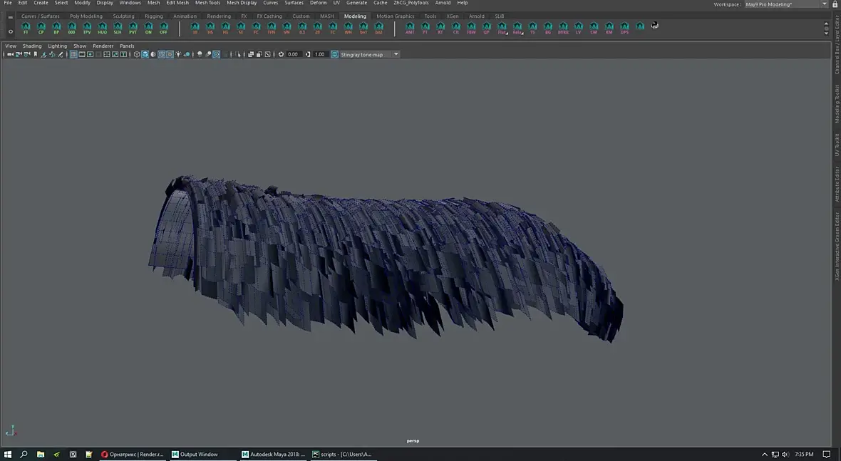

На сайте c 13.05.2014
Сообщений: 561
Цитата meDGreen:
Цитата rainfall:
denisogloblin делай отдельную основу для волос. так сказать а-ля скальп. да, и правильнее делать волосы из сплайнов. а не генерировать их рост из полигонов.
Цитата Miroslava:
!!!youtube поможет!!!https://www.youtube.com/results?search_query=%D0%A1%D0%BE%D0%B7%D0%B4%D0%B0%D0%BD%D0%B8%D0%B5    +%D0%B2%D0%BE%D0%BB%D0%BE%D1%81+%D0%B2+3ds+max&oq=%D0%A1%D0%BE%D0%B7%D0%B4%D0%B0%D0%BD%D0%B8%D0%B5+%D0%B2%D0%BE%D0%BB%D0%BE%D1%81+%D0%B2+3ds+max&aq=f&aqi=&aql=&gs_sm=e&gs_upl=9887l28973l0l29131l26l26l1l20l21l0l317l1152l0.2.2.1l5l0 И покажет, и расскажет!!! smiley-biggrin.gif
Ребята, подскажите пожалуйста, если я хочу распространить шерсть плэйнами с опасити по телу персонажа, это надо делать вручную или есть способ распространения по альфа-карте?
Удобно сделано в майском xgen. Там в последнее время инструменты серьезно допилили.
 Все гайды, готовой прически, сразу можно конвертнуть в плэйны и потом еще их можно редактировать инструментами расчёсывания, редактировать положение нормалей и т.д.
На вот этот тест ушло минут 15, включая запекание на сгенерированные плэйны.
