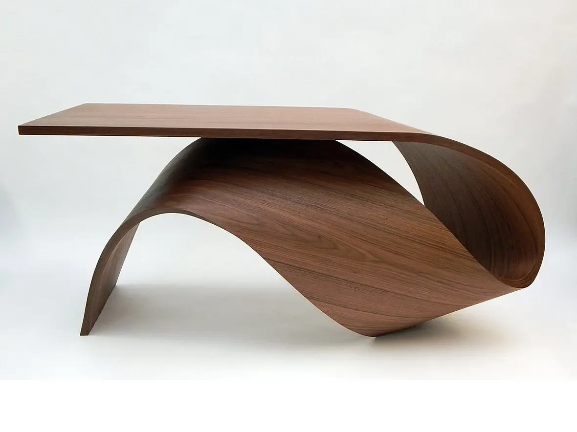

Как можно быстро смоделировать подобный столик?
На сайте c 04.11.2019
Добрый вечер! Может есть какой-то способ сделать подобный столик быстро одним модификатором ?

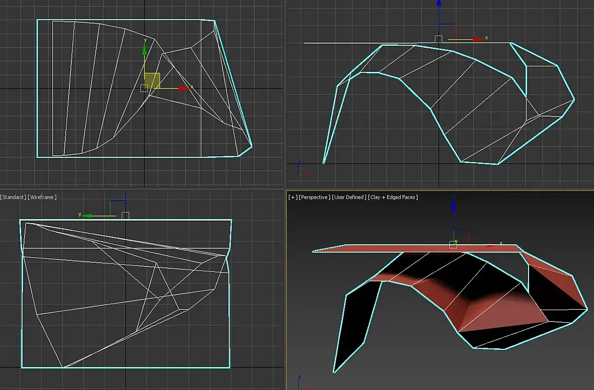

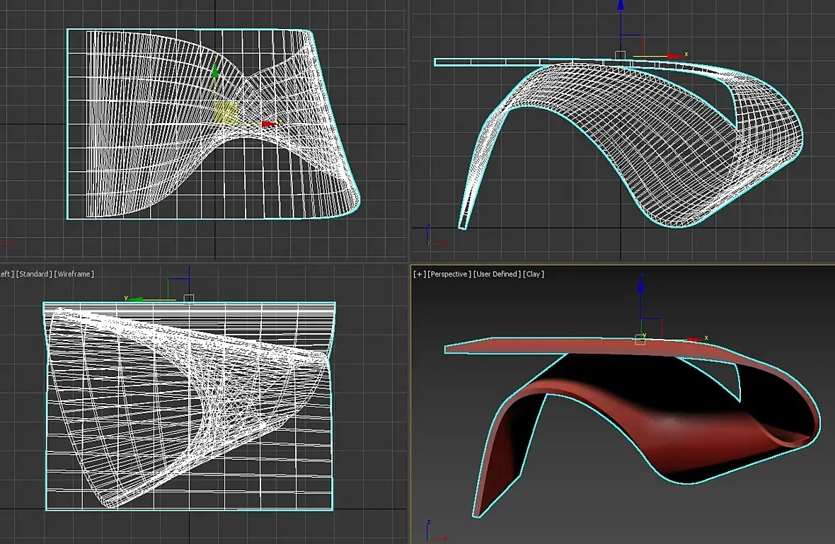

Как по мне тут: плейн-екструд эйдж - ротейт эйдж - екструд эйдж - ротейт эйдж - ... - турбосмуф - шелл - профит.

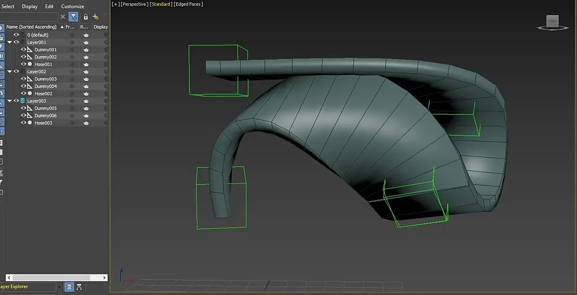

Самое быстрое - 3 объекта Hose
Сообщений: 2840
Ох.. такого не ведаем, хотя лезть в думми как по нраву. Сплайнами чуйка ближе. КТо на что горазд. Вариант лихой
+5
Есть момент херовый. Нужно думми ловить где ставить в каком месте. А сплайнами получается точнее и , мозгами раскинул, быстрее. Так,что...сплайнами рулит! Вы то изогнули, а относительно рефа будете играться думми оч долго, потому что у вас объект слишком подвижный для редактирования НУЖНОЙ кривизны по рефу. Прав?
Хотя еще раз раскинул мозгой что точнее параметрики не бывает. Точный результат он зависит только от методичности. О чем я?  Торец доски, он должен быть строго под 90 град независимо от угла кривизны изгибаемой плиты. Сплайн этого выдать не может. Он работает как вялый и неравномерный модификатор shell или sweep или loft. За такими точностями дорога в автокад
