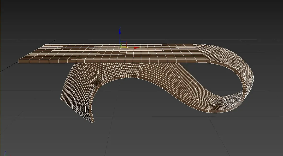

Как можно быстро смоделировать подобный столик?
Сообщений: 2840
Цитата TRAFFIC_rus:
В каком-нибудь Rhino такие штуки надо делать, по-хорошему

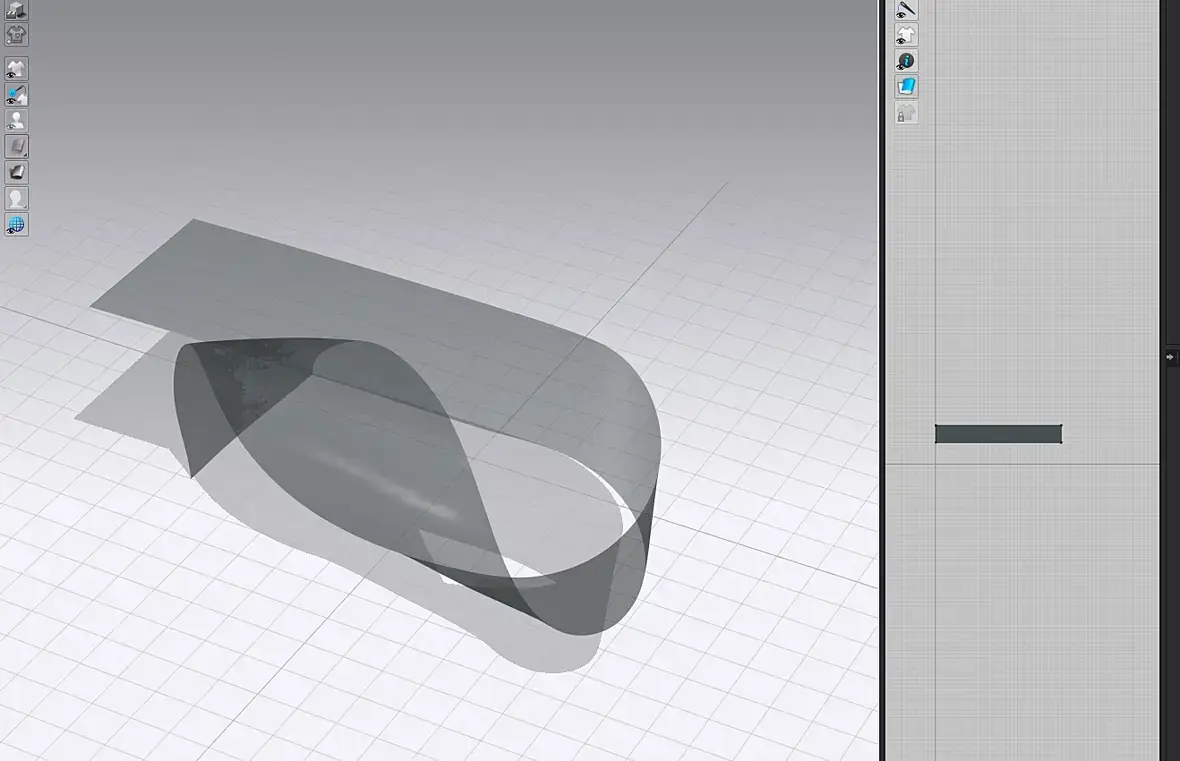

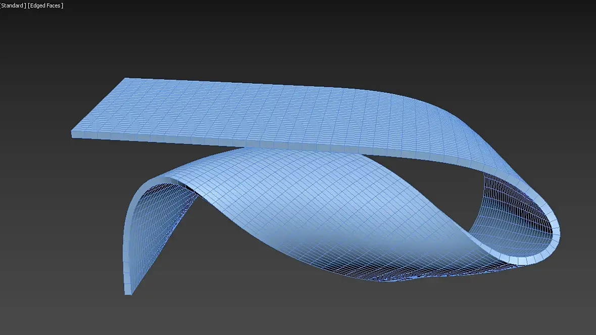

А вы уверены что плоскость не гнется как галстук и уверены что торец (толщина) строго под 90 градусов и одинаковая? Судя по скринам, вы изогнули стол как ремень или галстук(мембрана). Вот тут-то весь смех и отпадет сейчас. На плюс нечаянно нажал за труд
На сайте c 24.05.2010
Сообщений: 1330
dedora- толщина это shell, она одинакова и да, в локальных координатах она под 90 градусов к плоскости.
Насчет плоскости - да, есть эффект пропеллера в правой нижней части, там по тени видно, но как это по-быстрому починить, быстро придумать не смог  )
Но на всю задачу затрачено минут 5. Мне кажется, огрехи этого метода компенсируются скоростью )

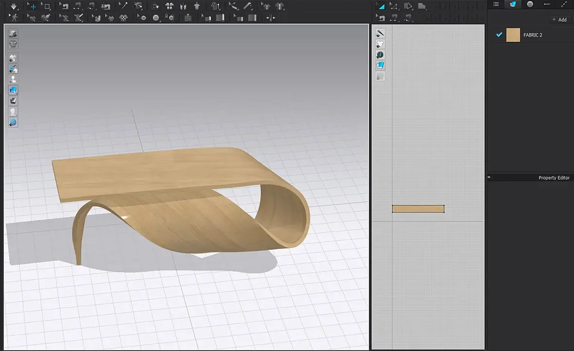

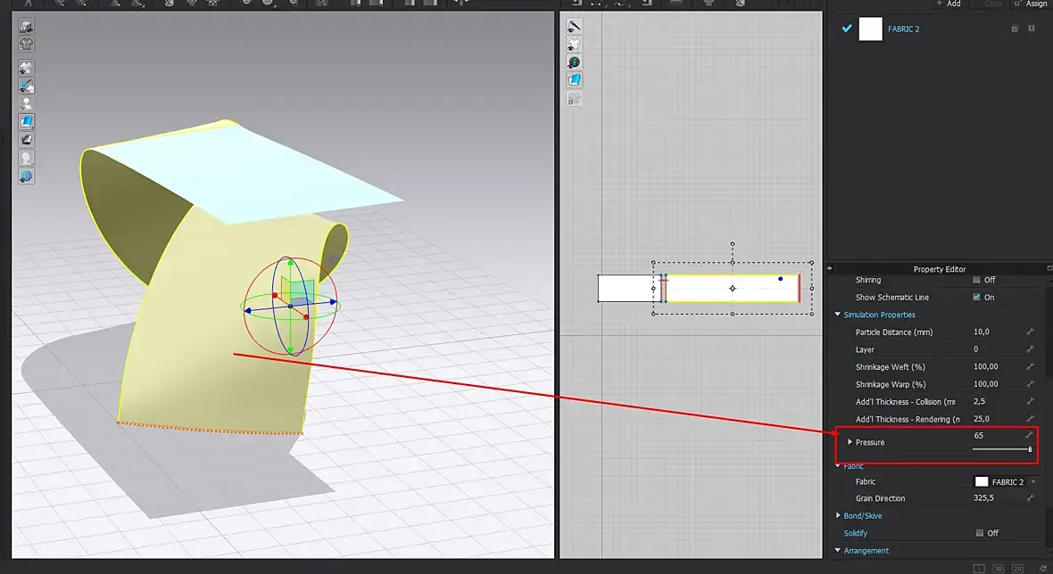

Я тоже склоняюсь к тому, что, относительно, самый быстрый и контролируемый вариант  это  Edit poly ,манипуляция поликами.

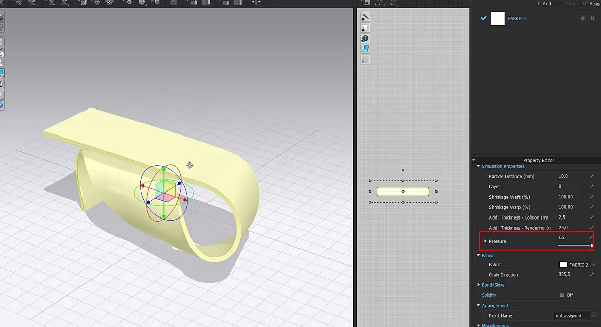

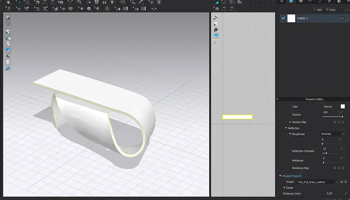

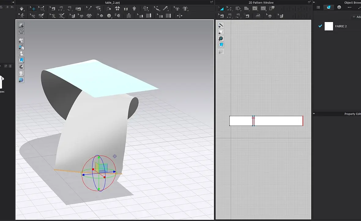

Цитата Tmin:
Цитата nataNmax:
быстро одним модификатором ?
Если одним и быстро - Cloth

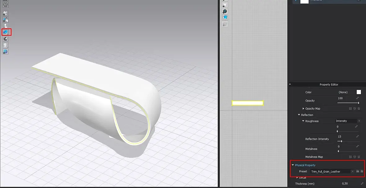

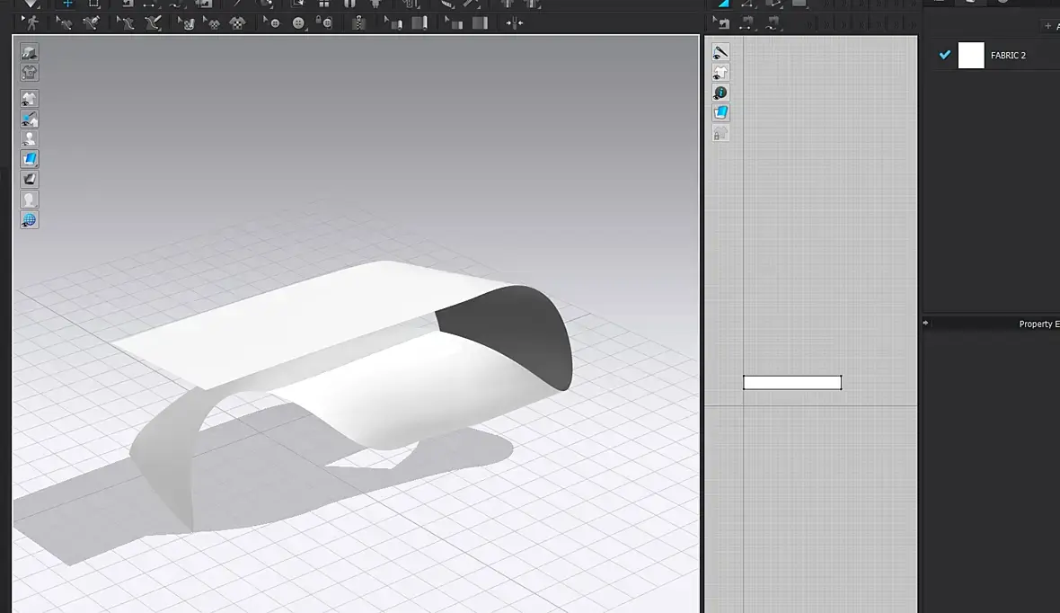

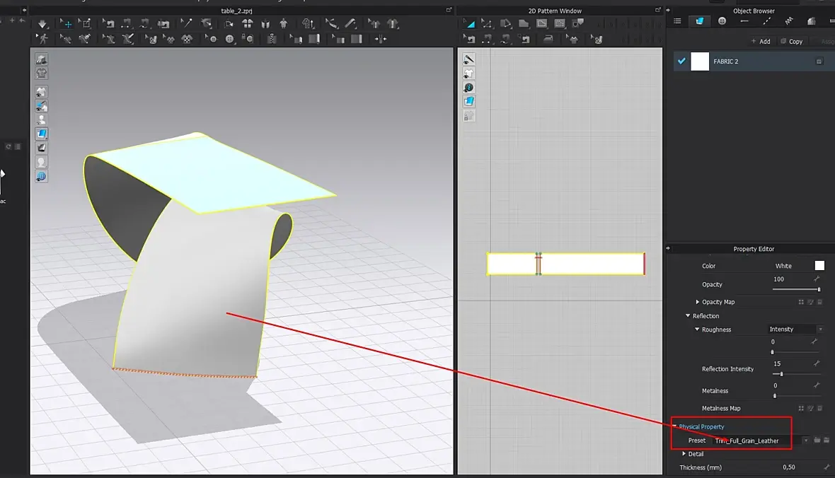

Если можно в Cloth можно и в МД решил я, и попробовал в марве)
Сообщений: 3793
raimboss
а можно поподробней?
На сайте c 17.01.2018

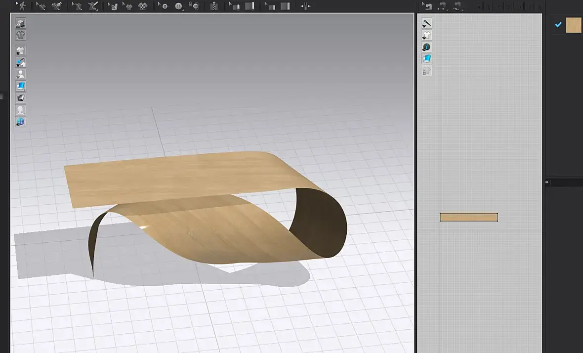

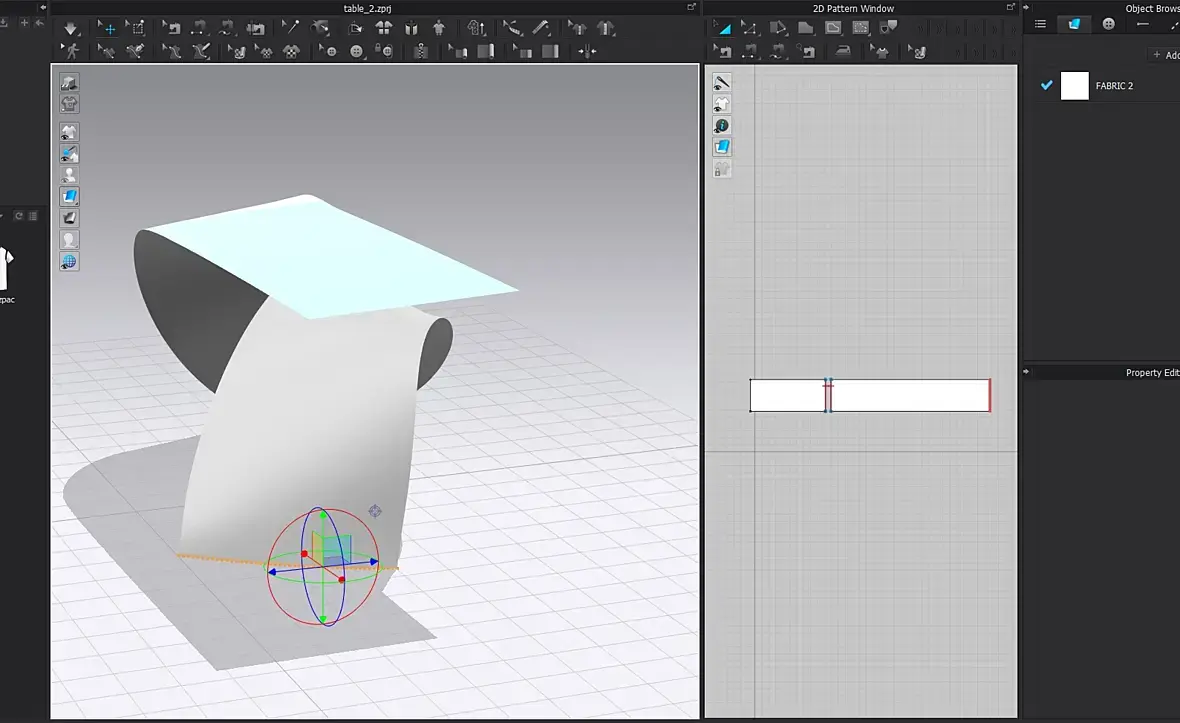

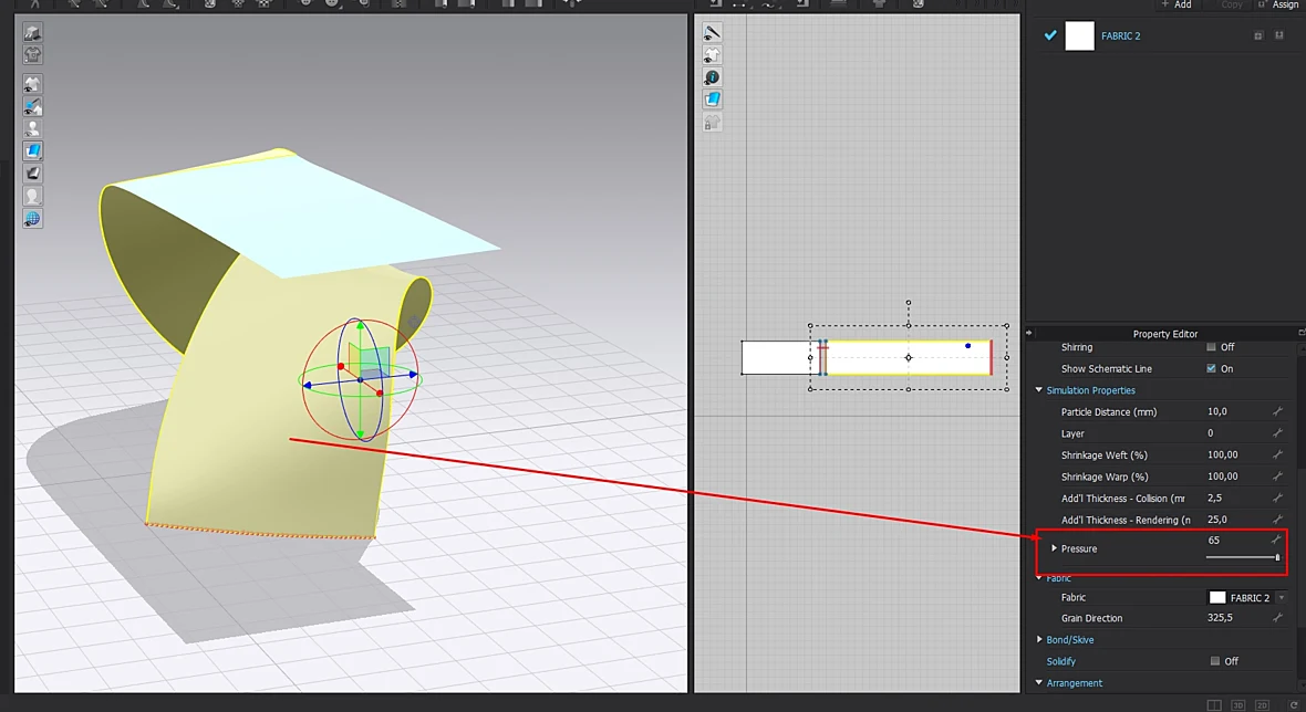

Сообщений: 312
Цитата valek76:
raimboss
В общем после поста Tmin , о том что быстро можно  в Cloth создать, прикинул теоретически, что  нужно добиться жесткости материала, в Cloth к примеру сопротивление изгибу,скорее всего, и блокируя необходимые вершины, крутить с другого конца полотна)Вот это собственно и реализовал в марве.При назначении Pressure, конечно будет колебаться ,биться в конвульсиях, необходимо в нужных местах временно зафиксировать пинами, пока не успокоится колебание, Потом этими же пинами довести до нужного положения.  В конце мердж, делаем полотно целым, удаляем пины, и приподняв от пола при значении плотности 10, включаем короткую контрольную симуляцию, для расправления  артефактов, некрасивых мест от пользования пинов.
Сообщений: 3793
raimboss
Плюсики закончились на сегодня.) Спасибо за емкое объяснение, однозначно пригодится такое!

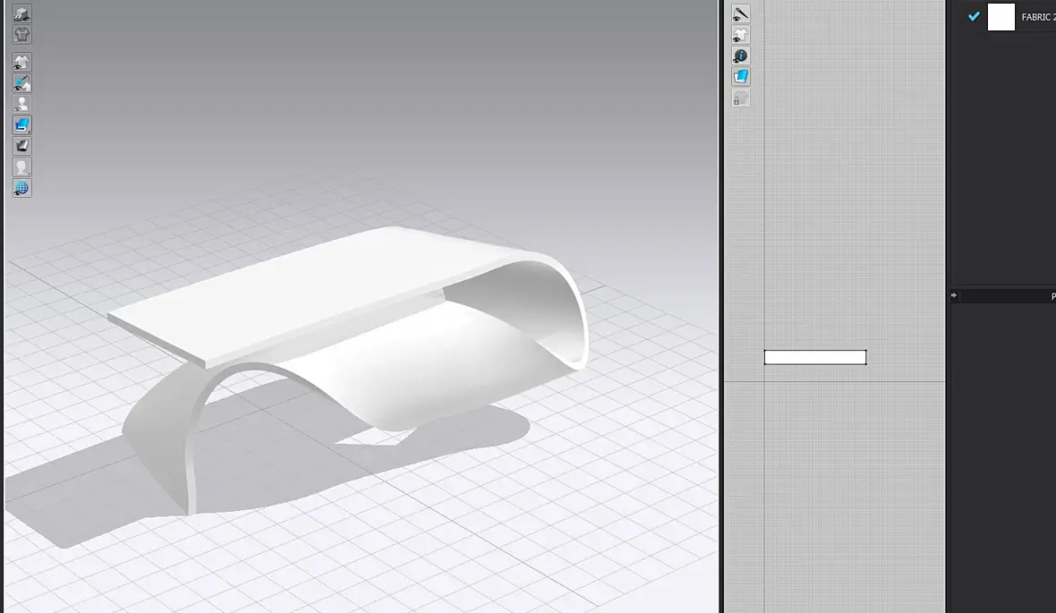

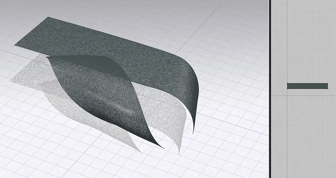

Сообщений: 2840
Слишком возни много в марве делать, начиная с того что из нее в нее надо сохранять.

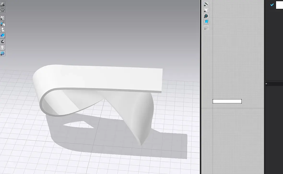

raimboss
как я и говорил , что пластина изогнулась как галстук. ну или как линолеум, вдоль своей собственной оси. Т.е. сечение ее стало вогнутым.
Сообщений: 312
raimboss
как я и говорил , что пластина изогнулась как галстук вдоль своей собственной оси. Т.е. сечение ее стало вогнутым.
По видимому это для кого как, мне лично  полигонами, тягая еджи, показалось сложнее, пока поймаешь и угадаешь форму.А в марве основы добиться как оказалось мне легко, сохранять, по мне ,как два пальца об асфальт,дальше скину макс, переводу в поли,и править там можно до идеала)))Покажи свой вариант, который  как не галстук)))"как я и говорил , что пластина изогнулась как галстук вдоль своей собственной оси. Т.е. сечение ее стало вогнутым." -Вот теперь понял о чем, это я вижу, устранить даже в марве не составит мне труда, просто как обычно бывает, поленился и не стал так слишком дотошно добиваться)
Сообщений: 2840
Ну я выразился так потому что и сам мог бы  сделать в марве легко. Не об этом речь, а о методике и подходе. А точнее чем вы сделали не получится выровнять сечение. Я бы даже подсказал вам как выйти из этой ситуации марвелевской. Он мне самому нравится марвель. В свое время не вылезал из этой проги

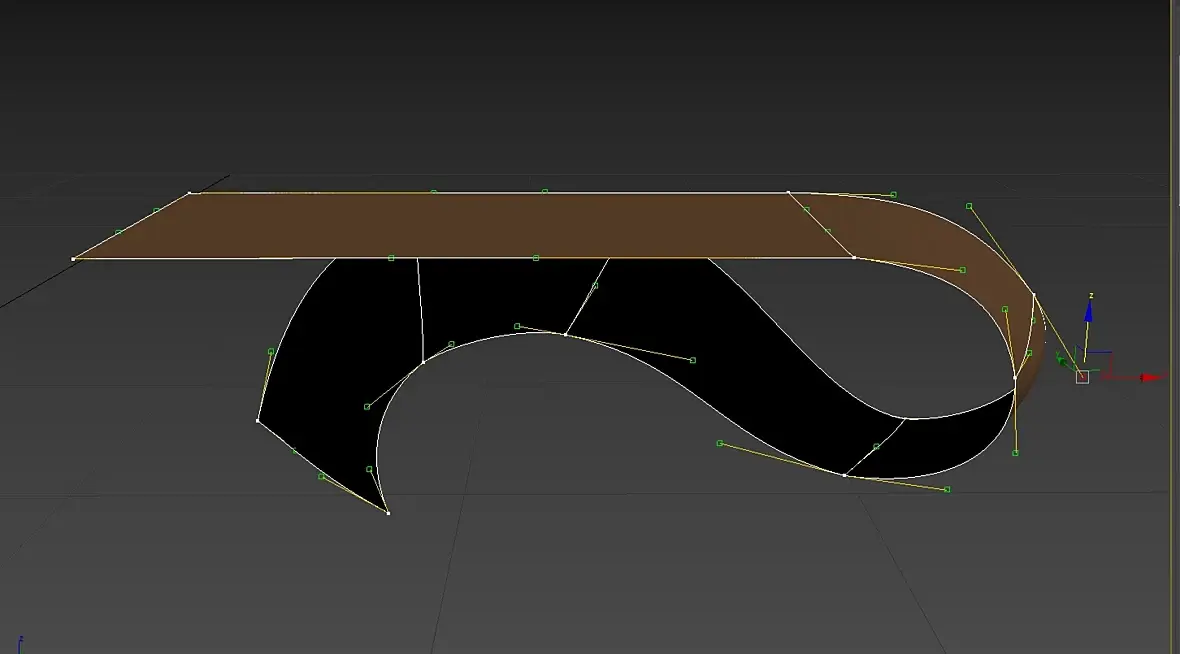

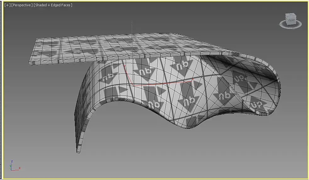

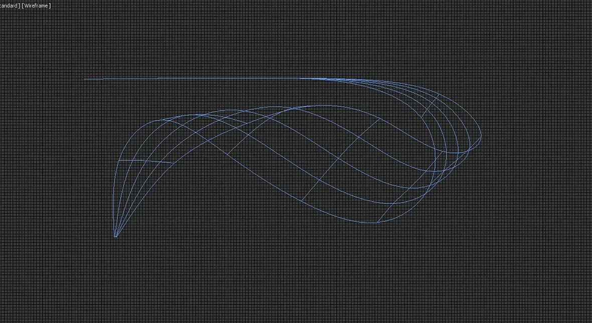

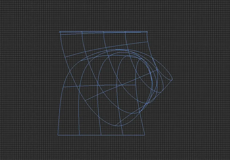

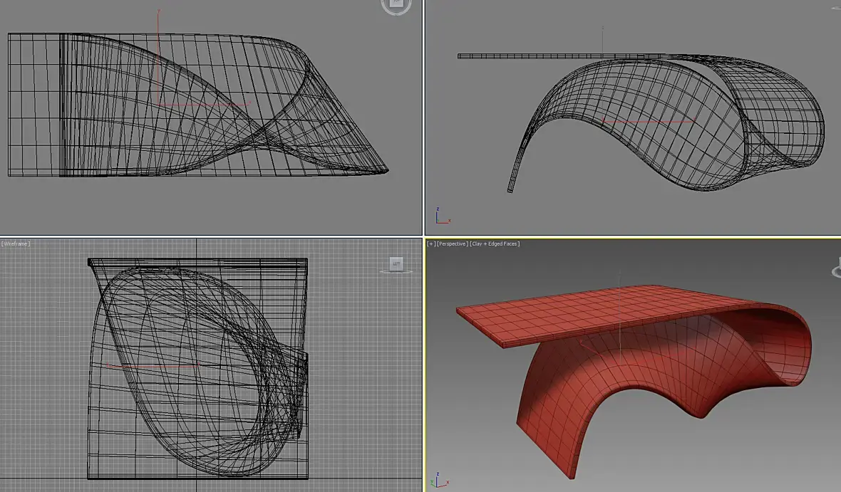

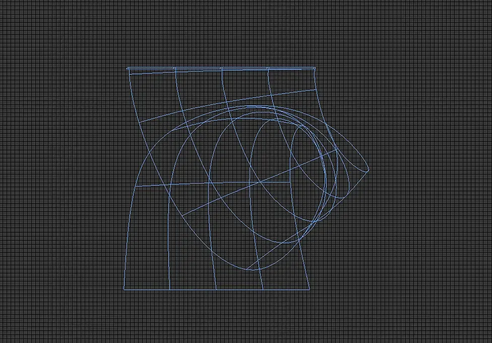

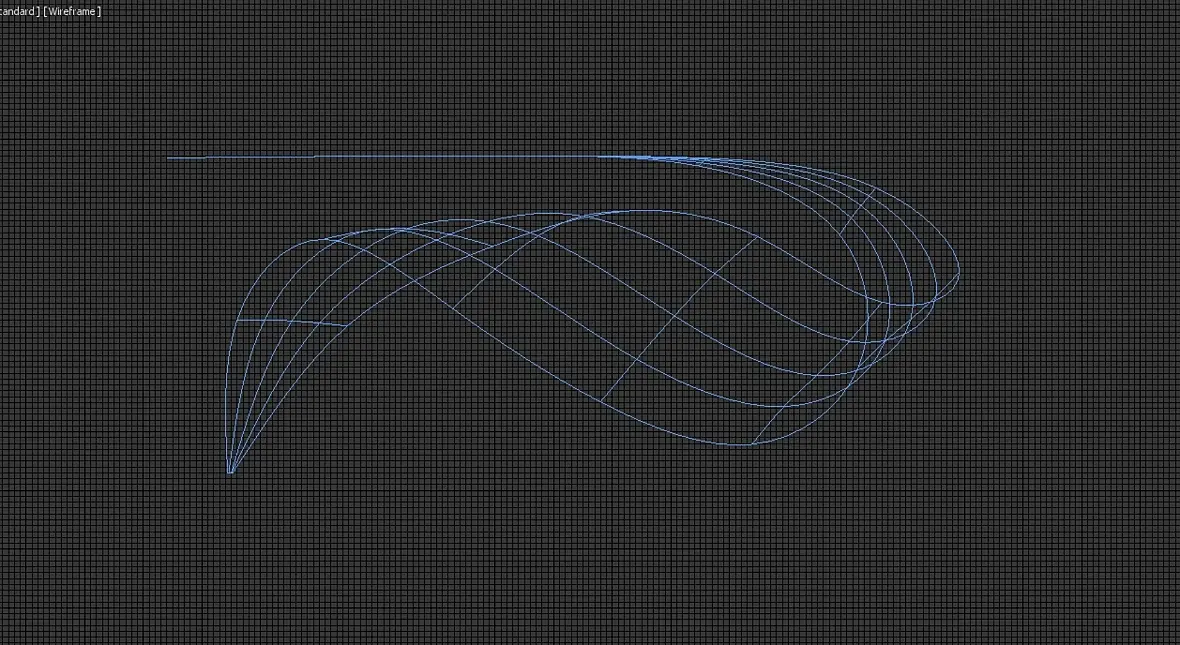

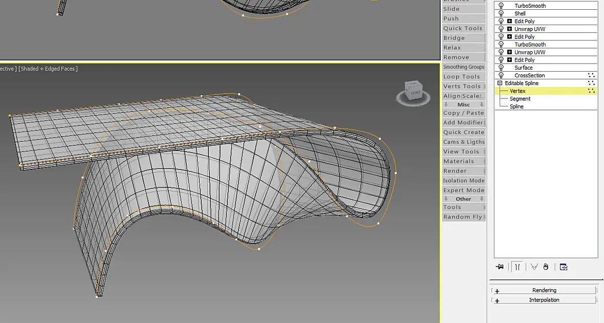

Уверен, это журнальный столик высотой 45 см и габаритом 1200*450мм. Иногда сплайны рулят. Можете убедиться. Стек не прибит, кому интересно, файл здесь: https://yadi.sk/d/vcMBPgpgCW1JRg  С Рождеством всех!

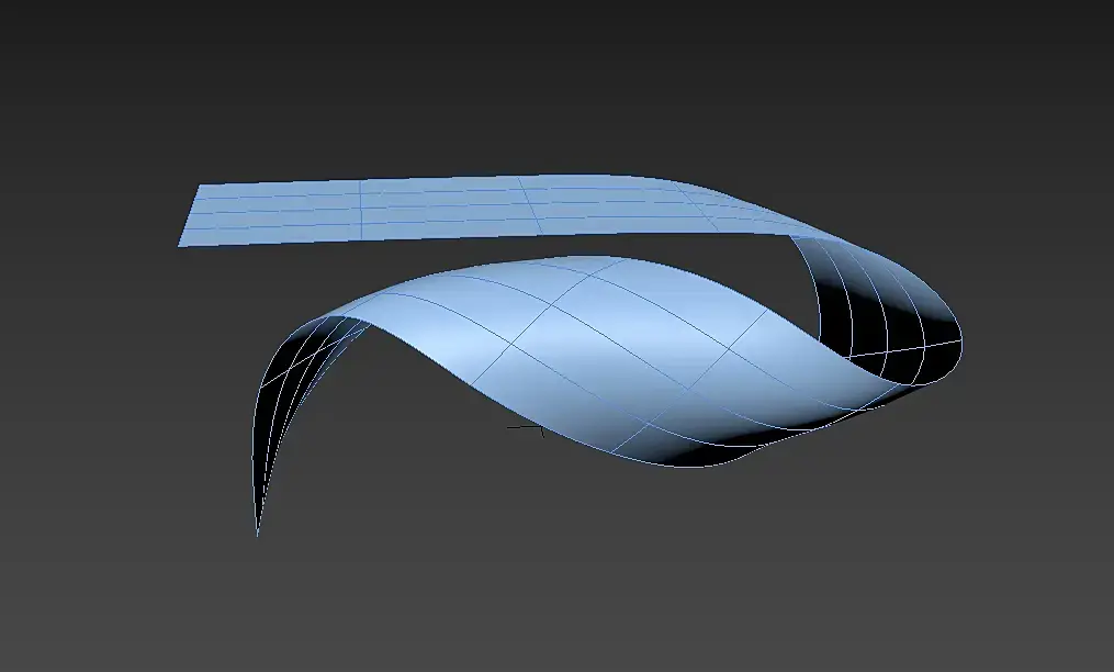

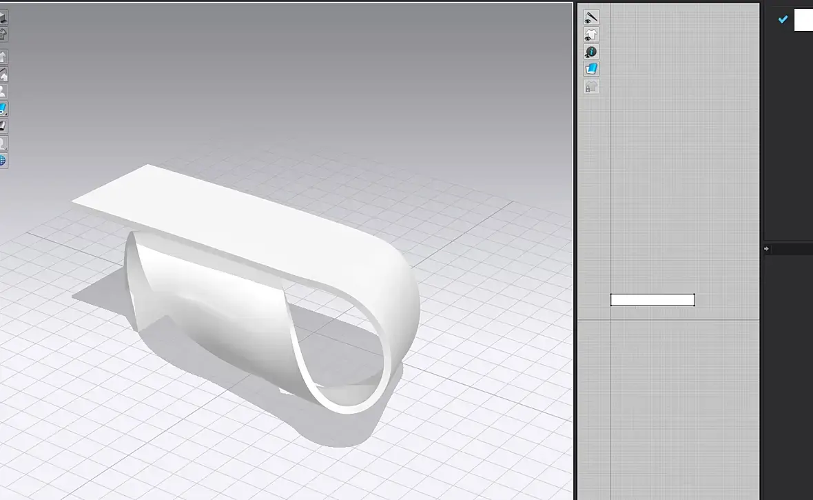

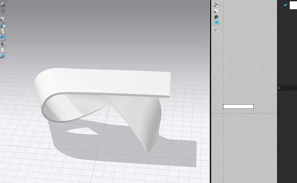

Слушайте ребята, а почему никто не предложил Patch моделирование? Editable Patch? Им же быстрее всего, или никто ими не пользуется?
Я вот щас прикинул за пару минут, не стремился идеально точно попасть, просто ради примера. Но если еще чуток поправить все то будет думал полное попадание.
Выставляем ручками как надоа потом Shell. Такой вариант никому не нравится? Но это быстро.
