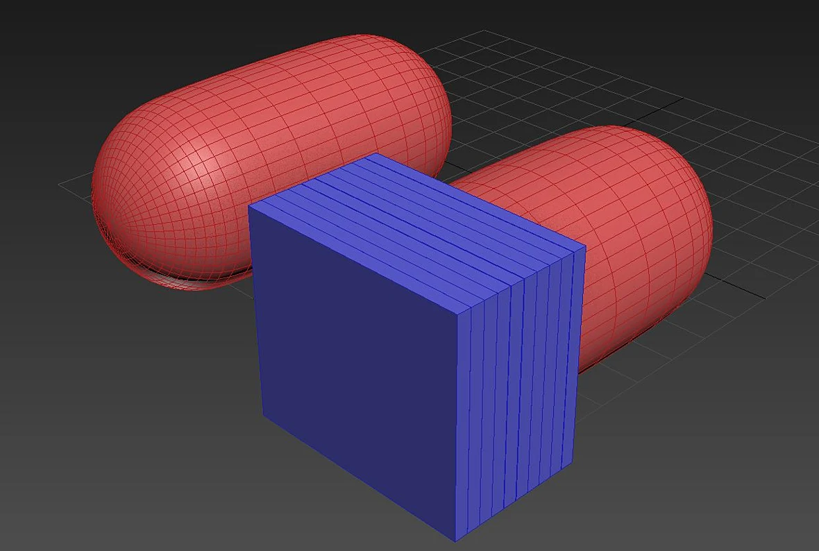

Как с помощью ProBoolen нарезать объект по длине на равные кусочки одной толщины, как колбасу, не прибегая к копировать-вставить?
Сообщений: 3635
А смысл? Вам нарезать или именно булен использовать?
На сайте c 13.08.2020
Сообщений: 972
Rayfire Slice
На сайте c 03.11.2009
Сообщений: 1204
Россия, Москва
Запрос, конечно, тот еще.
Расклонировать арреем бокс с минимальной толщиной на заданное расстояние, аттачить все клоны через список в один меш, вычесть его из "колбасы"

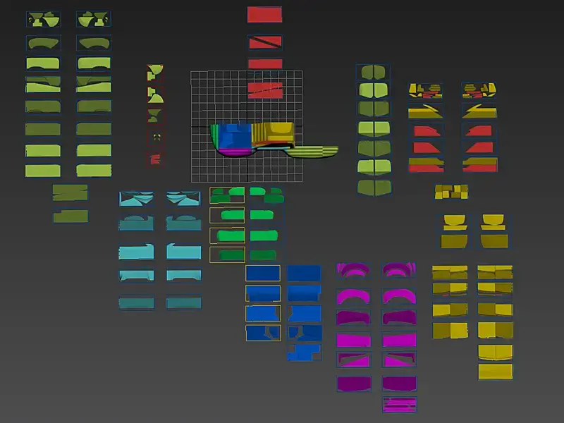

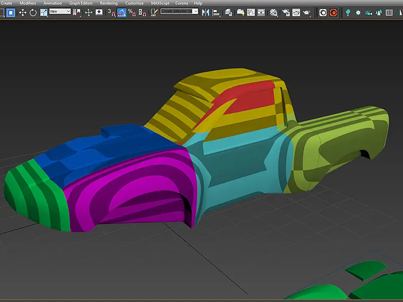

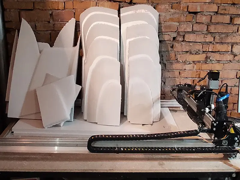

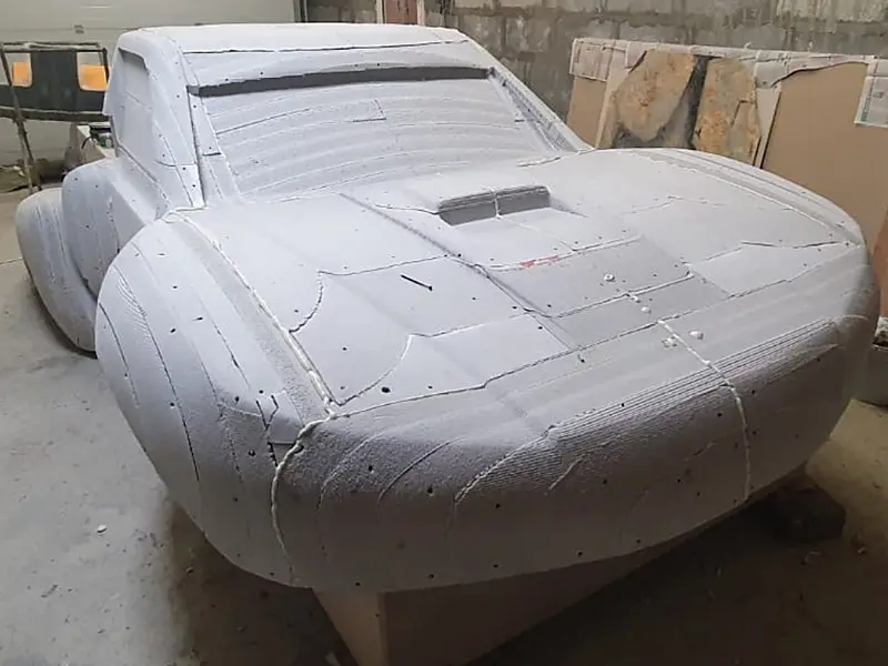

Увы, для нарезки модели из пеноплекса пришлось разбивать модель булевыми функциями вручную
Сообщений: 10561
Lemon1000, для резки думаю лучше подобное не в максе проворачивать, а в специализированном софте, который полигональные модели понимает, там скорее всего и функционал есть для рациональной нарезки, чтоб под размер рабочей камеры подогнать куски

Ну что, начнём пятницу?
круто.. даже жирок на срезе симульнули...
