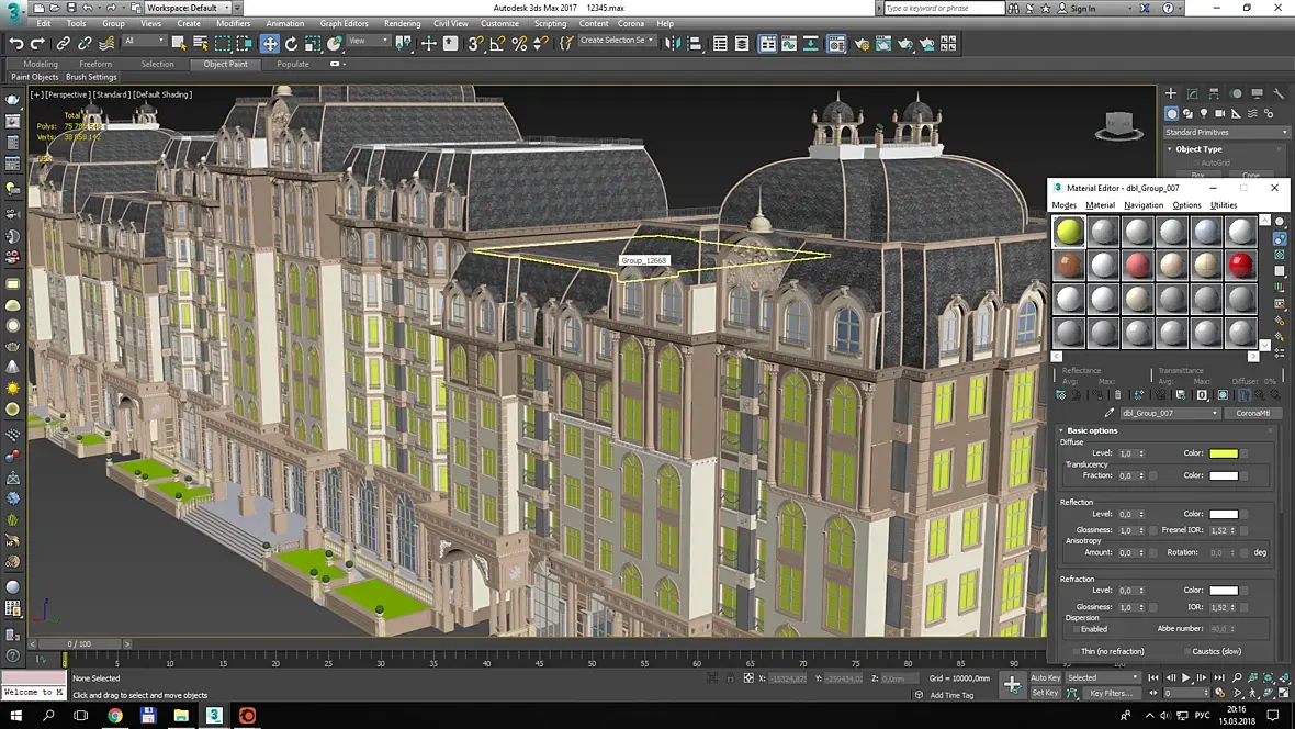

Импортировал модель из скетчап в Макс. 70млн полигонов. Теперь материалы надо перевести в corona. И задать текстуры. Но проблема в том что одинаковые материалы в скетчапе, в максе разделились в множество групп. Если например пипеткой материал стекла взять и изменить то меняется только определенные окна. Остальные окна с тем же материалом не меняются. А там окон очень много. Вопрос как объединить схожие материалы? а то там слишком много объектов. Чтоб каждому из них применить материал отдельно. Спасибо
И еще если применить UVW map выделив все объекты макс намертво зависает. Есть ли способ исправить координаты текстур без применение модификаторов?
Кто работал с большой моделью импортированной из скетчап дайте советы пожалуйста

Откройте slate Material>get all material
Как вариант может получится по ID выбирать объекты. Объединяете всё в один объект и через ID выбирать нужное. Бывает работает )
А так есть ещё Ctrl+Q (select similar)
