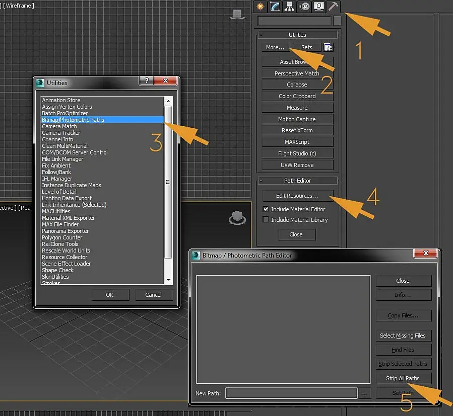

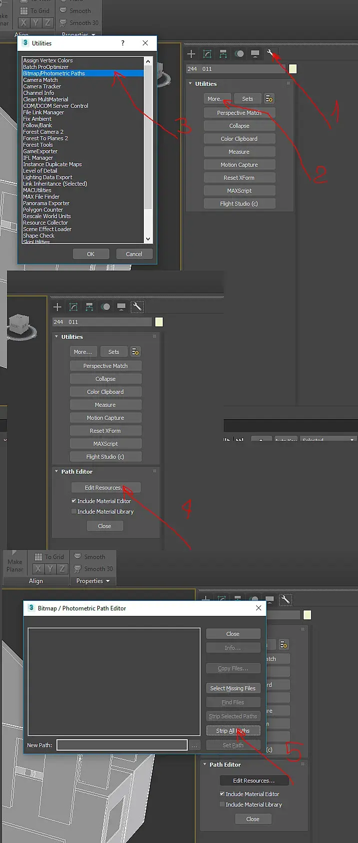

Цитата blackrazor
ВОТ именно так я и делал перед отправкой. он не показал ни одной текстуры! проблема в том что текстуры и нет, возможно она потеряна, но путь к текстуре остался. так вот как узнать где именно этот путь лежит. или придется перебирать каждый материал в ручную?

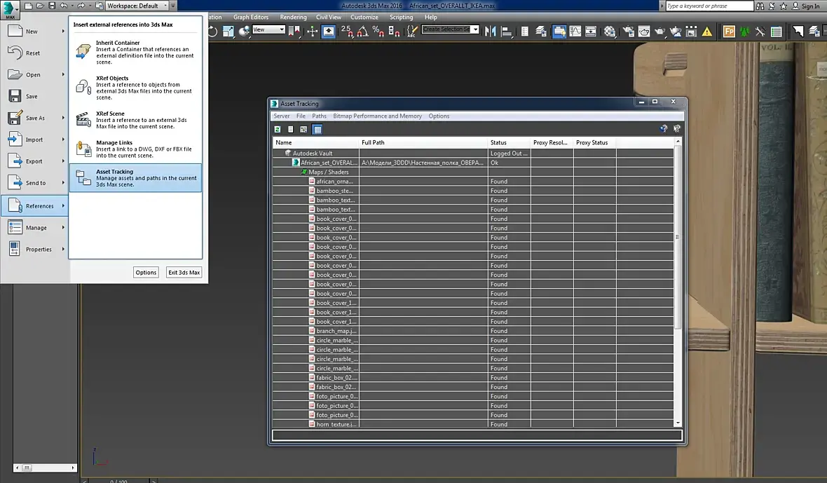

На сайте c 17.04.2014
Сообщений: 225
Питер
В Asset Tracking смотрели?

На сайте c 16.04.2008
Сообщений: 3544
CATmartovski
Почитайте вот здесь
Сообщений: 225
Питер
Цитата CATmartovski:
извинияюсь. а это как?
Вчера вот тоже столкнулась, все пути очистились кроме карты радиуса в Vray dirt почему то и видно это было только через Asset TracKing.
На сайте c 22.07.2016
Сообщений: 103
XXX
shift+T

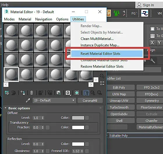

На сайте c 28.02.2013
Сообщений: 41
Молдова/ Кишинёв
 try to reset material editor slots
