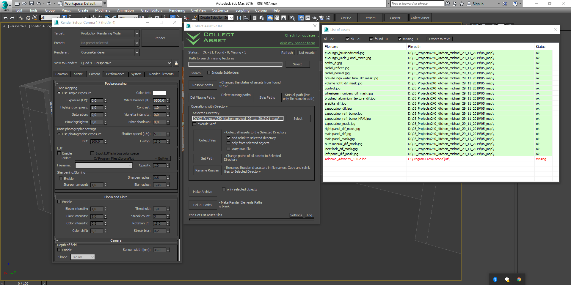

Переустановил Corona 1.7.4. Теперь Collect Asset собирает вместе с текстурами файл lut. Отключение в настройках не помогло. В предыдущей Corone такого не было.
Пустая сцена после после загрузки.

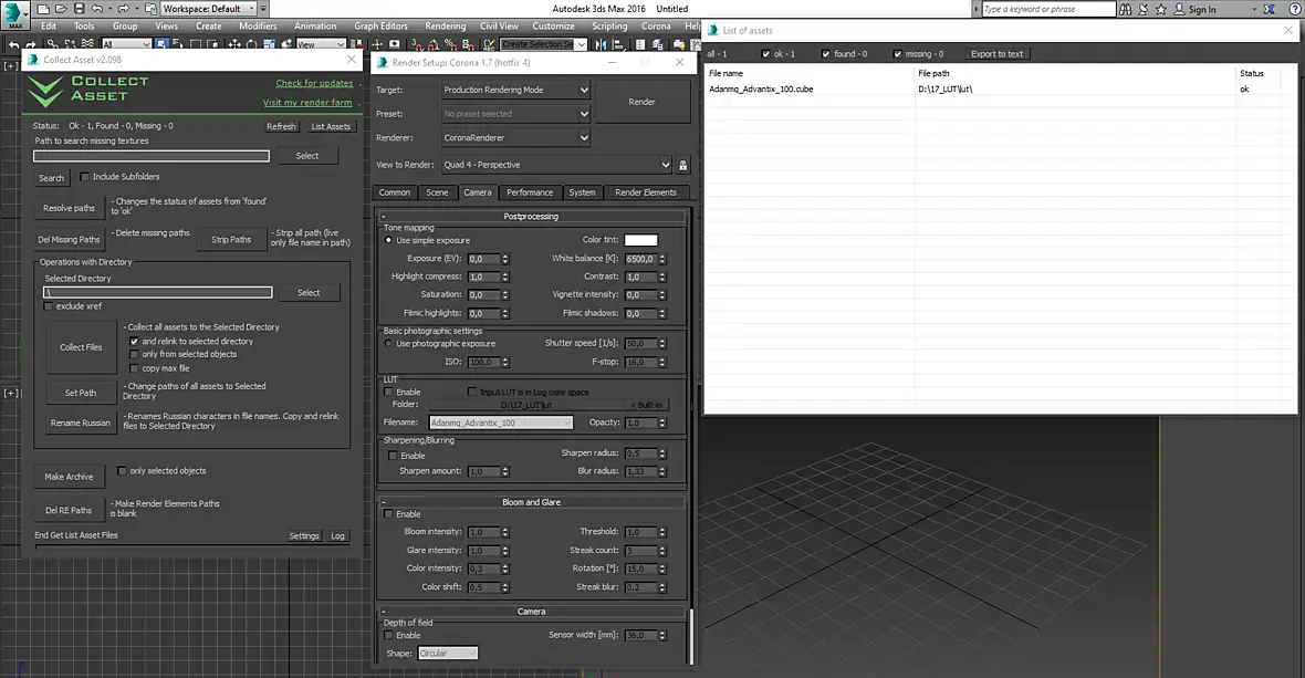

Вопрос в том что при сборке текстур в определённую папку, файл lut загружается вместе с текстурами. Модели собираю скриптом Prepare Model, так вот этот файл подгружается в папку независимо включён lut в настройках Corona или нет.
Вот другая сцена.

Проблема решена, глюк версии Скрипта collect_asset_v2.098. Поставил версию v2.09. Всё норм.
