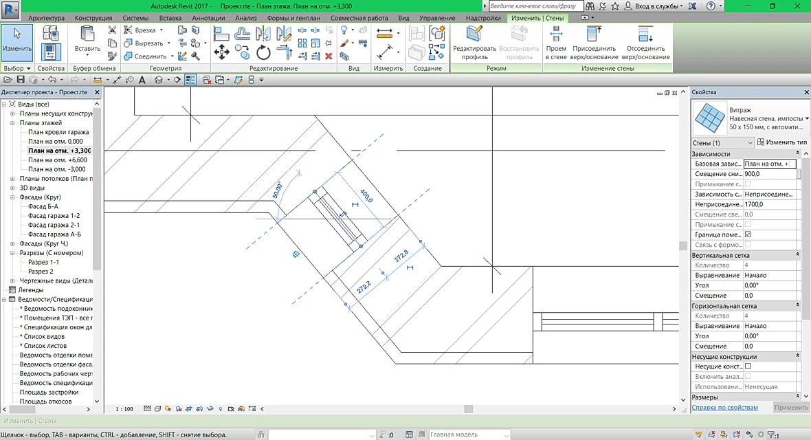

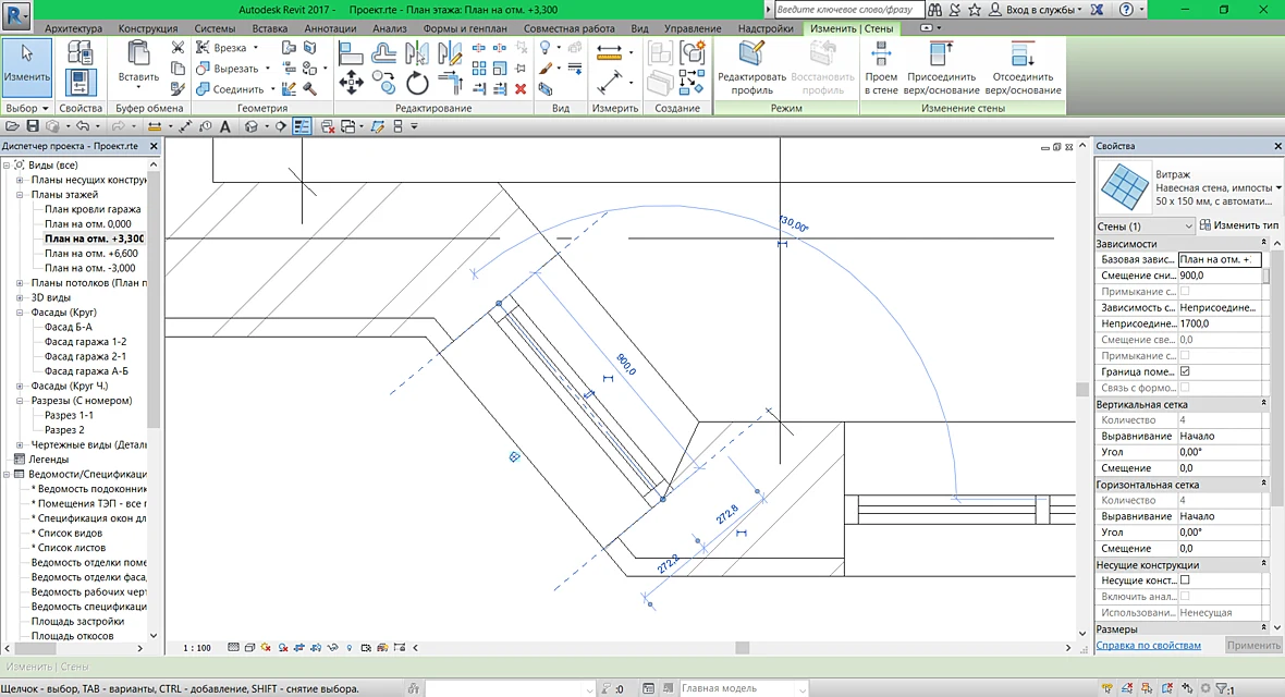

Здравствуйте. Есть такая проблема. Я создал стены (на фото видно что да как), в одной из стены создал "витраж, навесная стена с автоматическим вложением), задаю определенную длину для витража но он привязывается к другой стене и чтобы его отвязать нужно очень близко перетянуть точку изменения длины к другой точке данного объекта, мне нужна длина навесной стены 800 мм., а он привязывается к другой стене и делается длиннее (на первом скриншоте как он привязывается, а на втором какой делается размер чтобы он не привязывался). Вопрос в том, как отвязать два таких объекта? ПОМОГИТЕ ПОЖАЛУЙСТА!!!

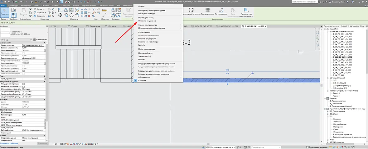

Правой кнопкой по ручке витража/стены и отменить примыкание.

Спасибо ОГРОМНОЕЕЕЕЕЕ!!! Выручил очень сильно!!! Ещё раз спасибо.
