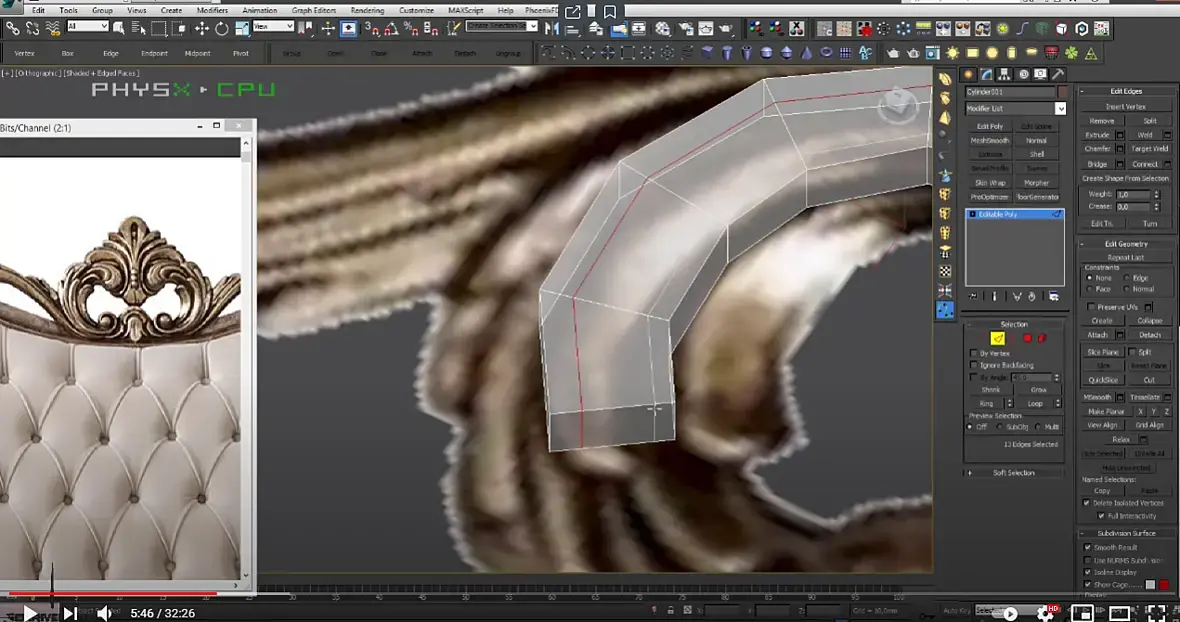

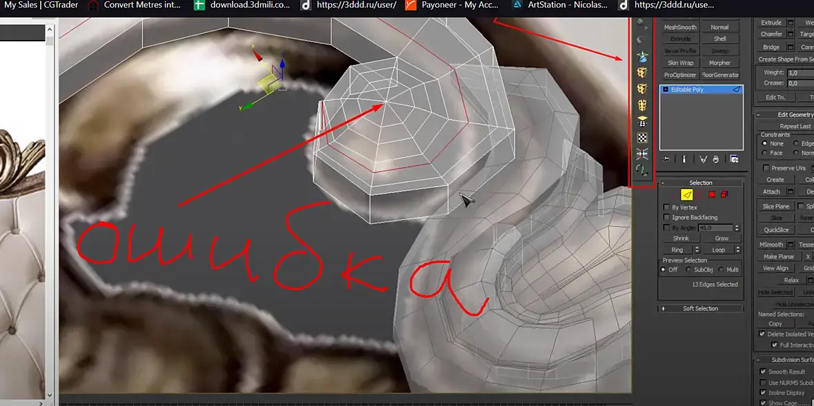

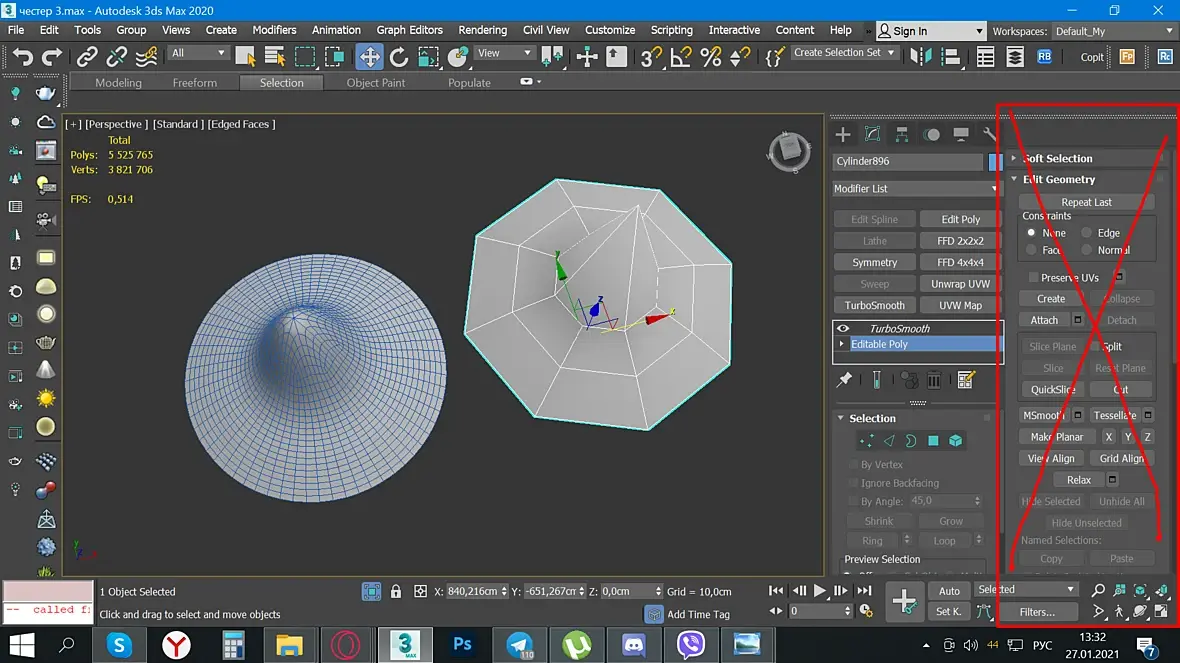

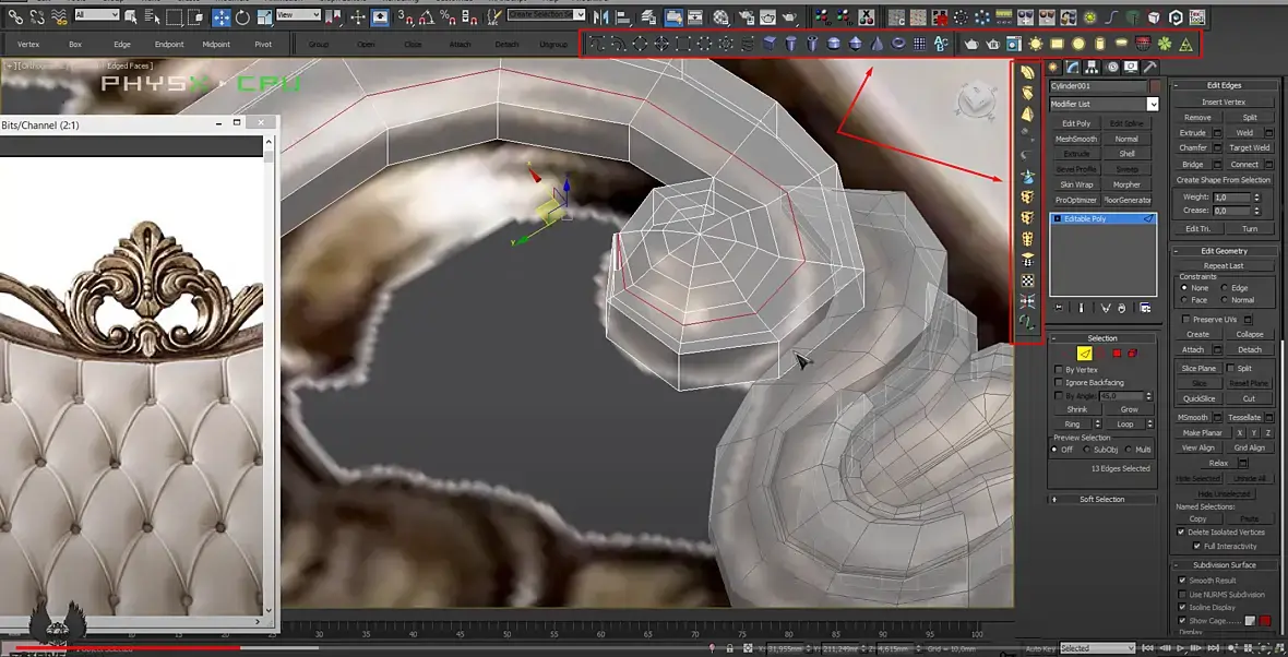

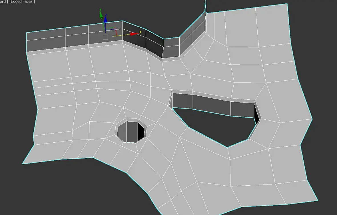

Всем привет! Подскажите, как открыть эти окошки? Нужно что-то скачивать или это можно сделать в самой программе?

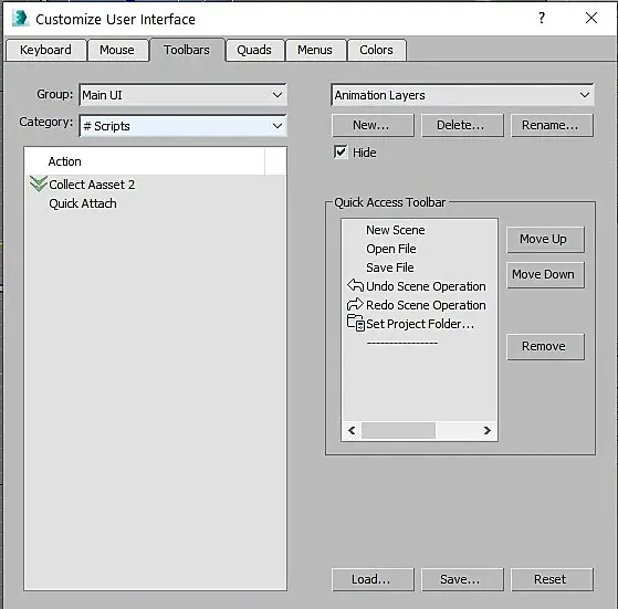

Сообщений: 17161
Потому что Алан так сказал.
И неважно, что по этому поводу думает сам разработчик:

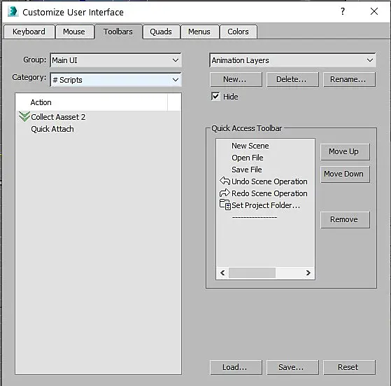

Ваши кнопки - это тулбары. Настраиваются в самом максе:

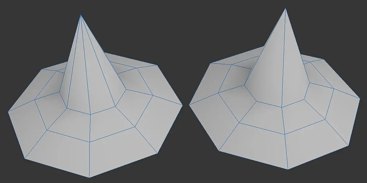

Цитата anastasia84:
Почему?

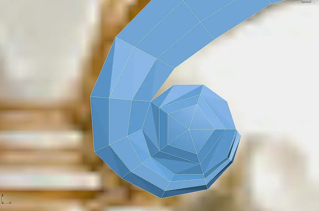

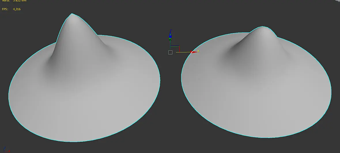

мелкие артефакты. В вашем случае не будет заметно но по идее тут должно быть 4 на конце сферы
Потому что Алан так сказал. И неважно, что по этому поводу думает сам разработчик:
ну вообще у нее лепнина идет под сглаживание как бы.
Сообщений: 4780
это плагины, один от рендера другие еще что-то,возможно просто панельки каких то функций сделанные автором, на плагины кроме рендер движка не садитесь по крайней мере пока не освоите базовые инструменты. к плагинам вообще плохо привязываться потом макс не обновите, несут нестабильность и тд, нужно понимать, то что вам нужно, а не просто на ставить, чтобы было

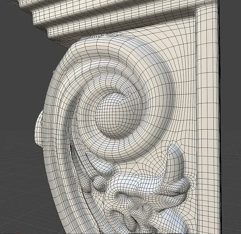

Это не ошибка. Это скорее относится к чистоте исполнения. Понимание и желание делать чисто приходит с опытом))
Подобные элементы можно делать по-разному, один из способов: Стандартный куб с применённым двойным сглаживанием и доп. модификатором "Cast", это если в Blender (не помню как именно, в максе он называется...  кажется "Spherify"). Далее , отсекаем половину полученой сферы и уже с ней работаем. Выглядит гораздо более приятно, да и сглаживание проходит корректней:

Yehat
вообще максимально допустимое это 5 вершин на более - менее ровной поверхности. Получится звездочка.
Но ты же моделлер ты сам это знаешь. Странно от тебя было увидеть такой ответ.
Ну вообще то что вызывает артефакты это ошибка.

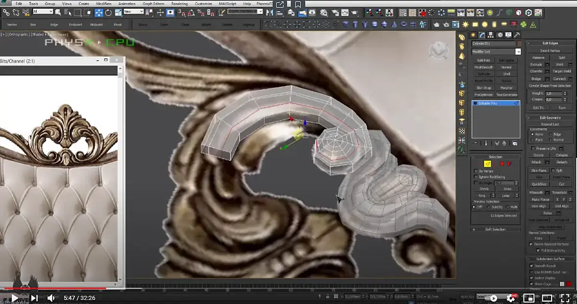

На сайте c 09.01.2021
Сообщений: 13
Это мои первые попытки сделать что-то такое, поэтому насчет сферы спасибо, сейчас попробую переделать)
Цитата shinodem:
По сути, нужно чтобы была возможность одним действием (или не одним но чтобы было максимально просто) добавить ребра внутрь по всей длине. Тут в видео товарищ нажимает на иконку на панели сбоку и просто сразу ставит ребра, поэтому и получился такой вопрос.
(они появляются сразу по всей длине детали)

Нет  такого понятия как "ЧИСТОТА ИСПОЛНЕНИЯ ДЛЯ КРАСОТЫ СЕТКИ" это миф. Это никому не нужно, только ради красивой сетки рисовать лишние полигоны. Эти правила  имеют практическое применение.
Сообщений: 13
Не могу найти этого значка в тулбарах, возможно правда что-то авторское( Как тогда лучше было бы сделать с ребрами?
Сообщений: 17161
Ага, и я достиг того уровня, на котором могу забить на правила. А на твоих скринах надо пирамидку у кончика резануть и артефактов не будет.
На сайте c 09.08.2010
Сообщений: 1859
Близ Ростова -на- Дону
Эта кнопка и без скриптов работает в максе по умолчанию и зовут её "Swift Loop"
Здесь  даже с переводом))
На сайте c 18.09.2016
Сообщений: 2633
Украина, Запорожье
скажу вам так, эти тулбары вам не нужны. За 7 лет работы в максе я не использовал их ни разу. Вообще отучайте себя лазать мышкой в менюшки и в менюшках мышкой нажимать на кнопки. Просто отучайтесь от этого.
вот здесь ваша мышка должна появляться очень и очень редко. Все на клаву перенастройте.
будут, просто они не будут заметны сильно. Ты предлагаешь фейкануть и сделать её незаметной, но от того что косяк не будет заметен он не исчезнет. А я говорю что можно сделать модель так чтобы не было их вообще.
Помню в 2015 мне попался вебинар по моделлингу, там были показаны различные техники но правило одно "5 эджей в одной вершине это допустимо - больше НЕТ"
Yehat
резанул как ты говоришь у кончика.
Понимаешь эти заметания мусора под ковер не лучший способ.

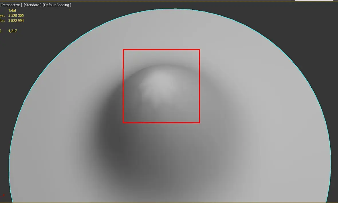

Полигоны перекручивает, как бы вернуть это в нормальное состояние? или это ни на что не повлияет?
примените турбосмус и посмотрите)
Выглядит страшно(

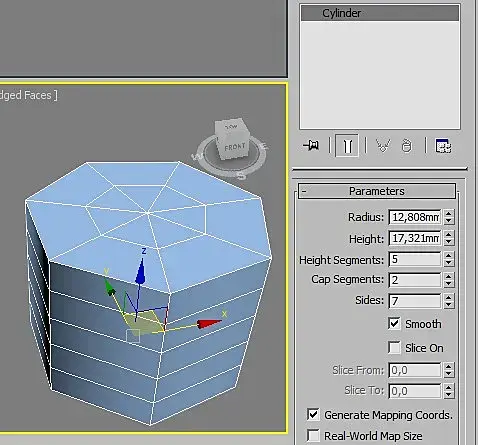

но в вашем случае много звезд получится. Блин как бы вам объяснить попроще. 5 углов делайте там где это необходимо а не всю модель из пятиугольных полигонов.
Цитата anastasia84:
Выглядит страшно(
делайте их там где без них не обойтись никак и старайтесь чтобы звезда не получалась на изгибах,уводите куда нибудь на более менее ровную поверхность
Настоятельно рекомендую посмотреть Варвика. Помодельте автомобиль.
А на вершине сферы - 4 угла.

много пятиугольников. Старайтесь делать из 4 угольных полигонов  а пятиугольники применяйте только там где без них невозможно иначе.
