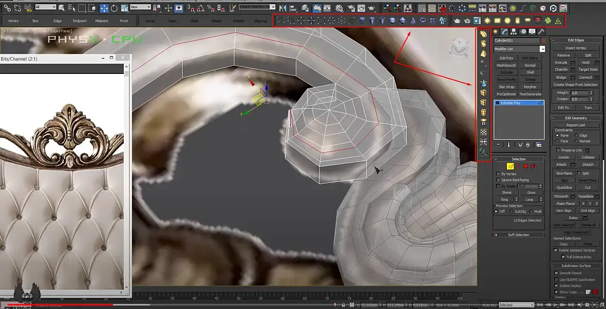

Как открыть эти инструменты?
На сайте c 26.03.2011
Сообщений: 151
Цитата anastasia84:
Всем привет! Подскажите, как открыть эти окошки? Нужно что-то скачивать или это можно сделать в самой программе?
верхний блок  в красной рамке вынесенные в тулбар кнопки создания примитивов линейных, геометрии и ламп, правый блок вынесенные в тулбар базовые модификаторы типа bend, twist, sweep,lathe,uvw map , fdd  и т.д.,
ни одна з этих кнопок не создает новые лупы, вам надо лезть в панель toggle ribbon, вкладка modelling  и  тамошние инструменты изучать, либо использовать базовый conect на edga'ах
