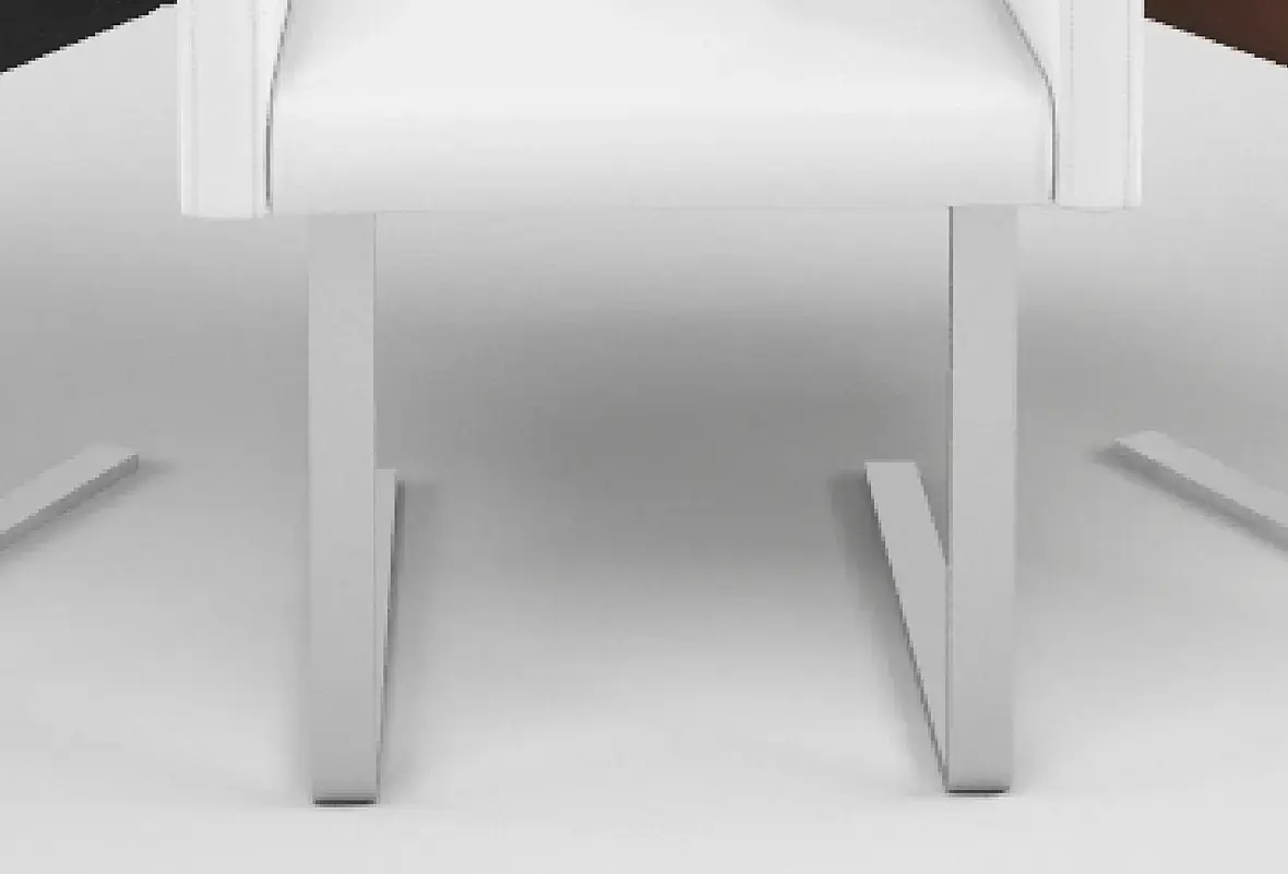

Получается в отражении белый фон, и не похоже совсем на хром или металл. Вот пример:

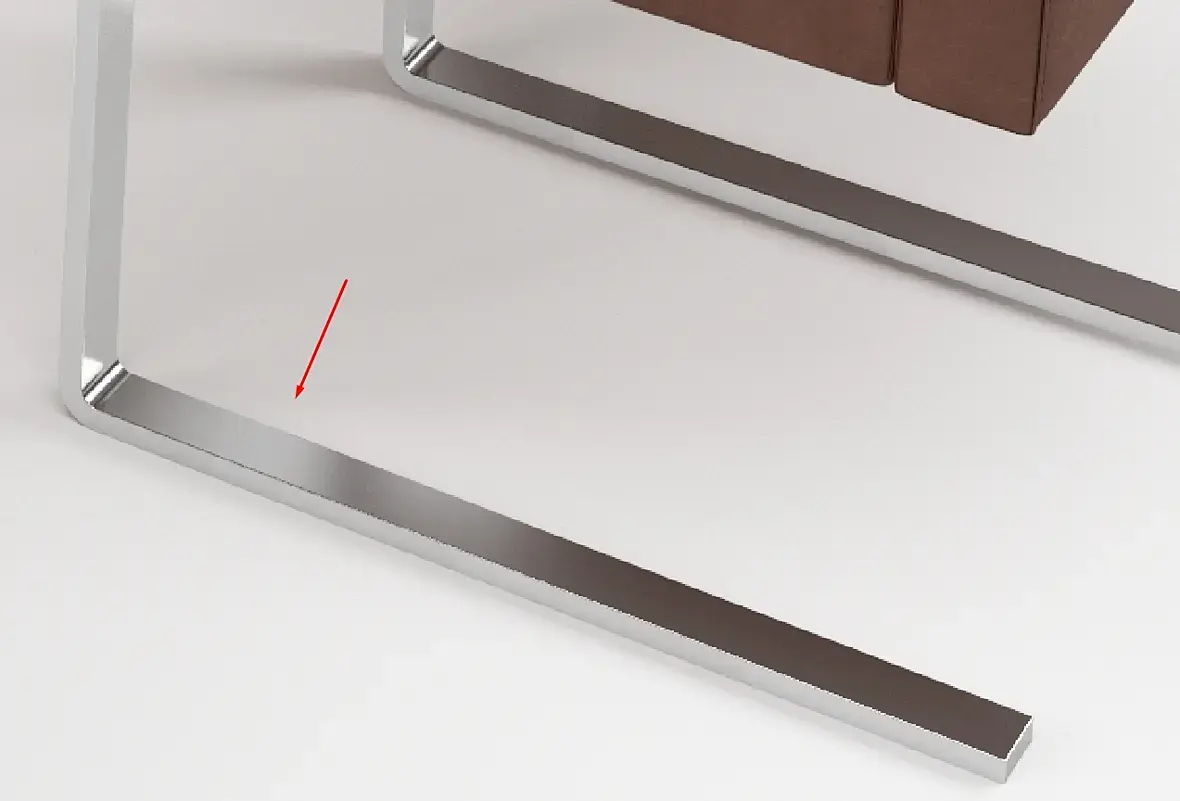

Хотелось бы получить такой эффект по всей ножке:
Есть какое то решение этого?

Я конечно не эксперт, но скажу, то, что я заметил:
У вас рэндэр как-будто в сермате, если это так материалы настроены, то меняйте.На примере, который Вы показываете, хрому есть, что отражать.
А у Вас, отражать нечего, кроме белых материалов вокруг.

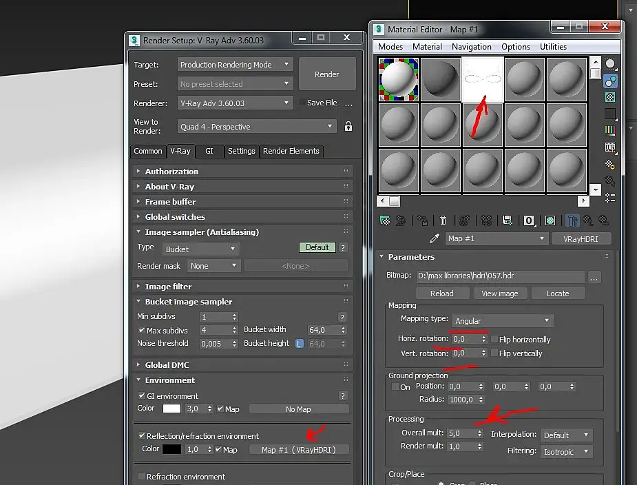

На сайте c 06.05.2007
Сообщений: 326
Украина
Все просто. Освещаешь сцену студийной HDRI-кой и ставишь галочкой чтоб фон не был виден в отражениях.
