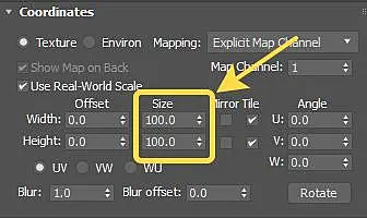

Привет! Подскажите пожалуйста с одним дилетантским вопросом, нужно подогнать размер изображения под имеющийся маппинг в 3ds max... если подгонять UVW map'ом то маппинг слетает, а каким инструментом в Unwrap UVW можно подкорректировать координаты текстуры под существующий маппинг для меня вдруг стало вопросом... подскажите, кто знает

FedOrа
тут крутите

Череповец
kofsh Спасибо, но это долго слишком на мой взгляд, все нарисовал в шопе)
