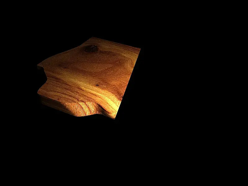

Привет всем. подскажите пожалуйста как покрасить часть обьекта кистью? так что бы не плясать с бубном и развертками. Вот допустим пример, слеб . торцы у него хочу сделать темнее или наоборот светлее. для моего виза мне достаточно было бы затемнить или осветлить. может есть какой плагин ? в стандартных максовских долго и сложно.  мне бы просто кисточкой пловодить и норм. и даже ничего страшнего если задену подкрашу и плоскость слеба..

тут мутно, и сложно еще и с картами-развертками. мне бы попроще. просто покрасить и забыть. как в шопе только по обьекту

у мею, и пересмотрел это видео. я же ясно написал, мне бы без карт-разверток-масок и тд.. мне бы просто покрасить и забыть. не лезть в эти дебри с развертками. я же написал. читайте выше
сделать два материала, один темнее, другой светлее. назначить на полики верха и торца

я еще не искал и не моделил. это я пример побыстрому сделал)) и юзаю на нем инструменты покраски стандартные.. но меня они достали если чесно, и поэтому спросил в группе нет ли чего-то простого, что бы просто покрасить кистью в нужном месте побыстрому прямо во вьюпорте так скажем))

Самый простой способ в данном случае использование vertex color и материалы blend или composite или corona Layered Mtl

тогда уж мультисабом с двумя материалами, проще поликам назначить два id чем создавать маски
