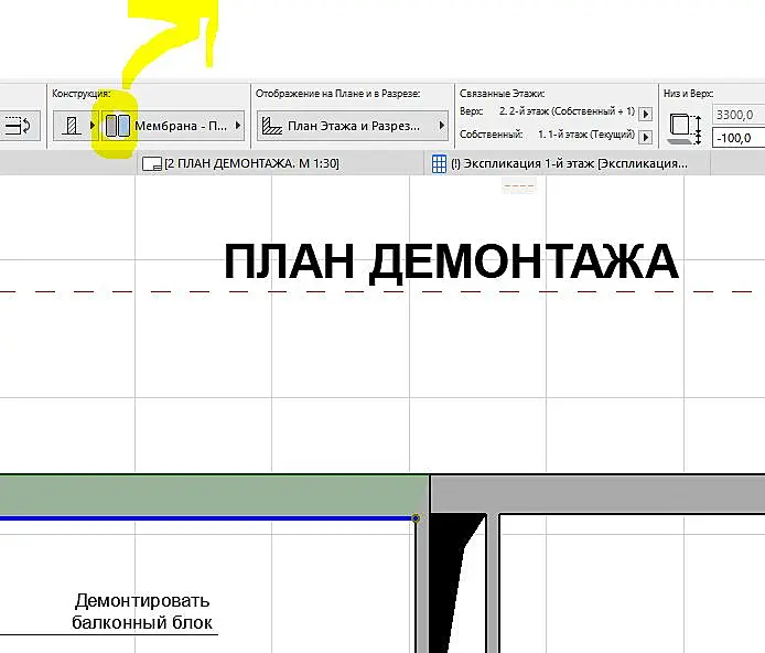

Ребята, всем привет. Может кто знает,как поменять цвет конструктива, нужен черный????
На сайте c 28.02.2011
Сообщений: 349
вот тутhttp://joxi.ru/4AkLEMetojBk5r
