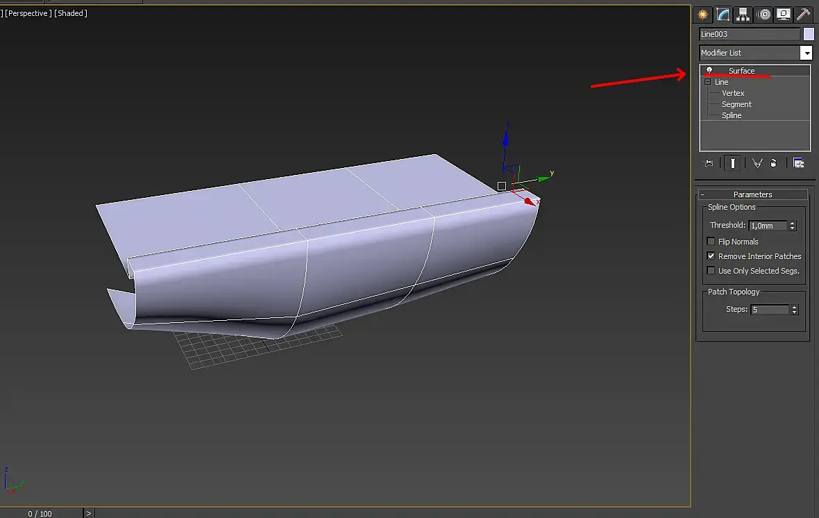

Модификатор "Surface"

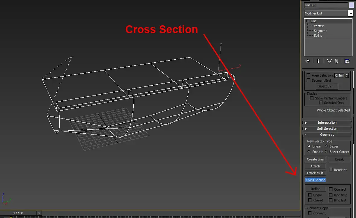

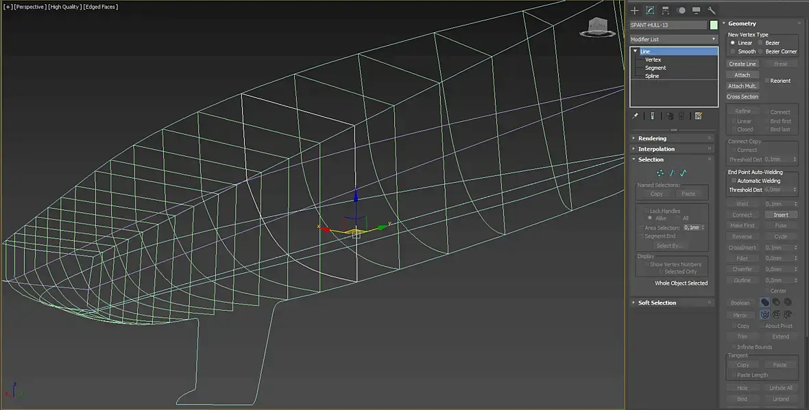

нужно что бы сплайны образовывали 4х угольники. В вашем примере в "центре лодки" сегменты удалить и продольные сплайны приаттачить а потом уже серфейс
http://prntscr.com/ko341g

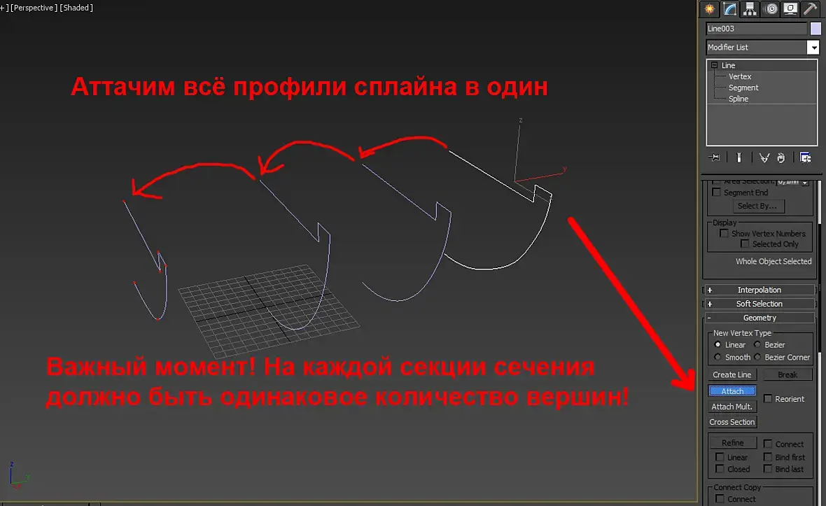

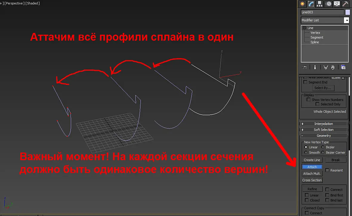

bejoy, во-первых  все сплайны идущие под surface должны быть заатачены в один объект. Чтобы поверхность смогла образоваться сплайны должны образовать лоскуты из 3 или 4 точек, в одной точке может лежать больше 1 вершины(в объемно объекте без открытых граней их будет всегда 2 и больше) и они должны обязательно совпадать по координатным значение (привязки по вертексам или инструмент fuse в помощь)
как вариант упрощения в вашем случае атачите только зеленые ребра строго последовательно с одного конца в другой. применяете мод crossection, выбираете подходящий тип для постройки промежуточных ребер, дальше surface, ну а после если нужны правки можно и edit pacth накинуть.
