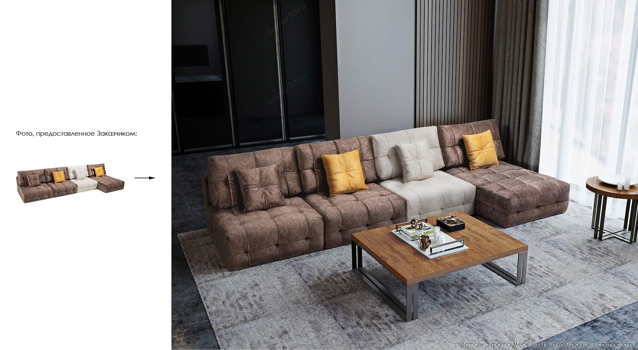

На сайте c 27.12.2018
Екатеринбург
dimoni4, в максе есть функция которая бывает весьма полезна при вставке фотографии в интерьер (сцену интерьера в максе) - Modifiers-->Cameras-->Camera Correction. Получается довольно точно подогнать одно к другомуsmiley-yahoo.gif. Как то примерно так:

Не, ну Вы прям молодцом! Мало того, что ответили парню по сабжу спустя 12 лет, ещё и прорекламировать себя успели
Я конечно понимаю, что вы хотите засветится абсолютно в каждой теме форума, но не настолько же. На каждую разбуженную спустя годы тему, вы вставляете свои 5 копеек. Например для меня ответ пользователя Сolmar3d был весьма полезен, и тем кто будет гуглить данный вопрос, его ответ - также будет приносить пользу. Получается, что Ваш ответ в данной теме - обычный бестолковый флуд в принципе, как и мой ответ вам, который не поможет юзерам при поиске ответов на их вопрос..
Иногда нужно понимать, что не весь форум - болталка. У вас довольно высокая репутация, жаль только половина заработана подобными сообщениями. Прошу прощения , я если что не хотел вас обидеть)

Какая разница сколько висит сабж. Тема актуальна и по сей день. Рад, что мой ответ кому-то поможет.
feles, это далеко не чужая для меня тема)
