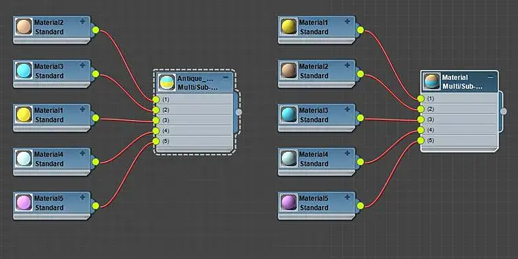

В общем такая проблема:  экспортирую модель в obj с Multi/Sub-Object Material (предварительно заменив все короновские или виреевские материалы на Standard, иначе 1 matid на все будет.) после реимпорта все material id рандомно меняются. Неужели нужно все таки модель разбивать на отдельные части по материалам и потом экспортировать?

да, тоже так стал делать.
Слева материалы модели перед экспортом, справа после импорта.

Ну, в правилах сайта указано, если нет возможности выложить fbx то нужно использовать obj. Если на модели несколько материалов (виреевских, допустим), то при экспорте в obj все они заменятся материалом с mat id 1. При импорте все будет окрашено в один "цвет".  Т.е. я не смогу просто накинуть на объект библиотеку (виреевских) материалов, которая отдельно лежит в архиве. Отсюда я сделал вывод, что нужно как-то сохранить mat id модели. Единственный способ, как мне кажется, все суб-материалы заменить на стандартные. При импорте цвета  стандартных материалов сохраняются(модель выглядит так же), но вот сами mat id раскиданы рандомно. Т.е. скачавшему модель, придется самому как-то раскидывать материалы из файла библиотеки (а если их на модели больше десятка?).
PS Названия вроде сохраняются, по ним конечно, можно раскидывать. Но это костыль какой-то.
