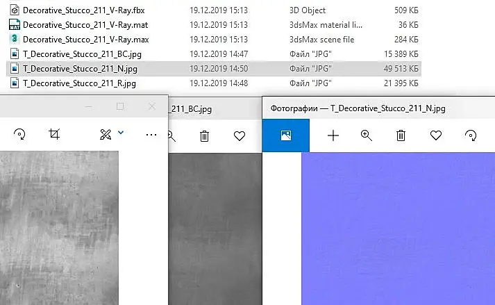

N в бамп через нормал ноду
R в рефлект глос, отражение включит полностью
BC полагаю base color в дифуз

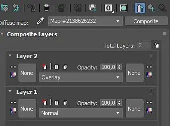

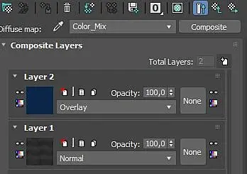

Все же не поленюсь написать еще чуть-чуть ... просто зайдя в карты обнаружил, что там то, с чем раньше до этого не сталкивался. Скрины выкладываю для диффузной карты, отражения и глянцевости.
Как самому эти композитные слои делать пока не знаю. Если кто распишет как их создавать было бы неплохо!
до этого вот момента дошел, но закинуть текстуры пока не получается ... если не перетягивая, а из окна
А что там непонятного? Это карта Composit, создается как и все остальные карты, например в материаледиторе ПКМ > General > Composit. Далее задаете кол-во слоев в поле Total Layers, в слои подгружаете другие карты. Работает стопка слоев по принципу фотошопа, верхний слой перекрывает нижние, но может быть смешан с ними в разных режимах, либо по маске.

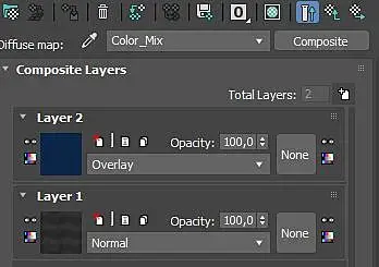

Ну, необязательно так категорично высказываться! Все когда-то учились. Вот я ж написал, что дошел до подгрузки карт в созданные слои. Но подгрузить как так и не разобрался. Вероятно, один способ просто перетянуть jpg файл, но хотел бы выбирать его из открывающегося проводника!
