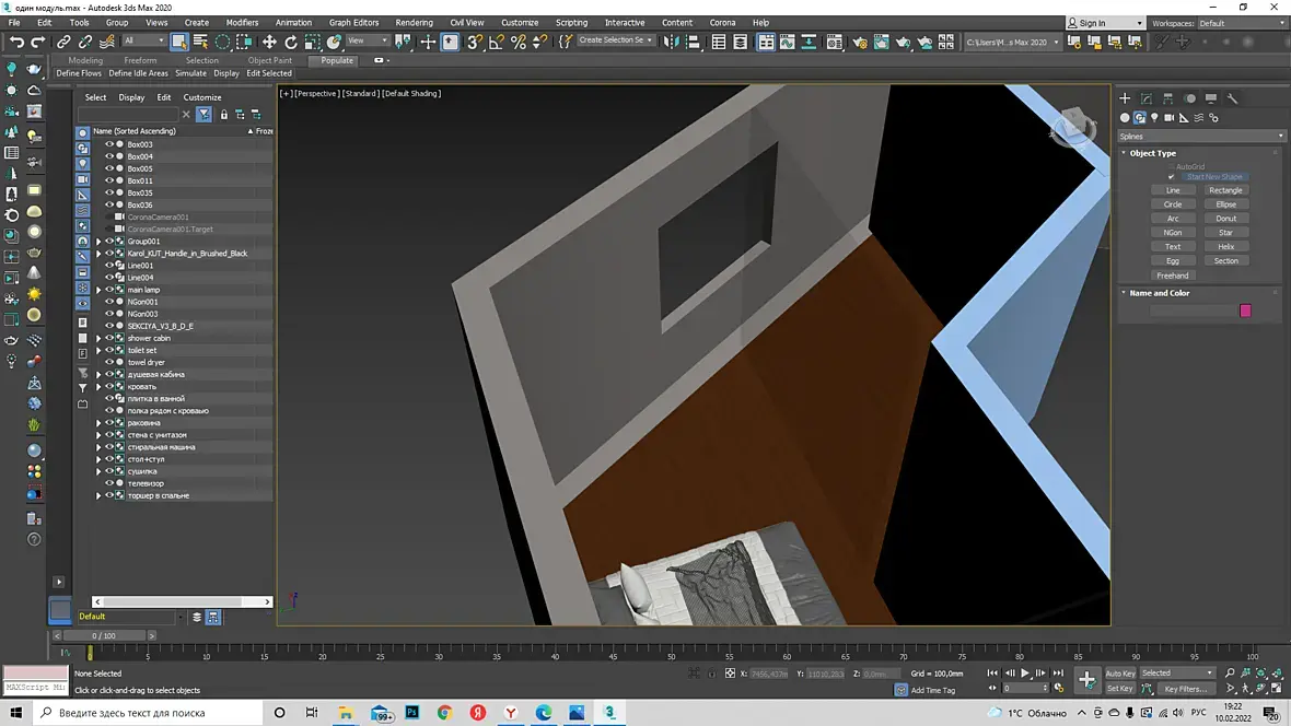

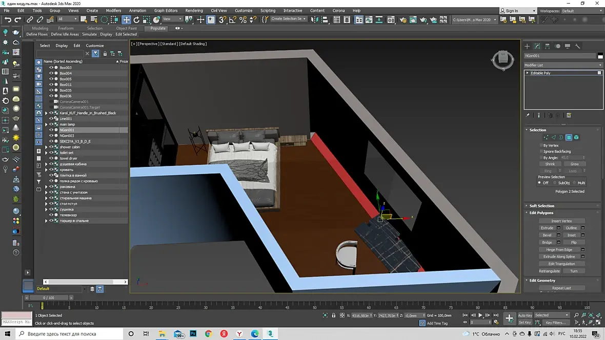

Доброго времени суток, я новичок в максе
подскажите пожалуйста что делать если при выдавливании оконных проемов также убирается весь стенный полигон
как его сшить так, чтобы не было никаких линий, и оконный проем был виден
надеюсь по прикрепленному скриншоту понятна проблема

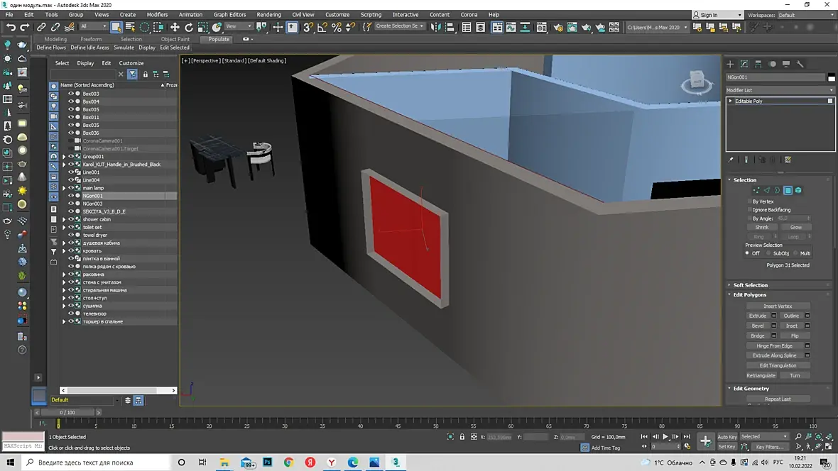

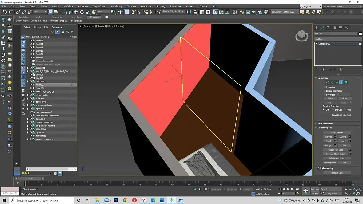

надеюсь так более понятно, в стене образовывается "трещина" но если применять через editable pole экструд,то он соединяет, но также перекрывает оконный проем

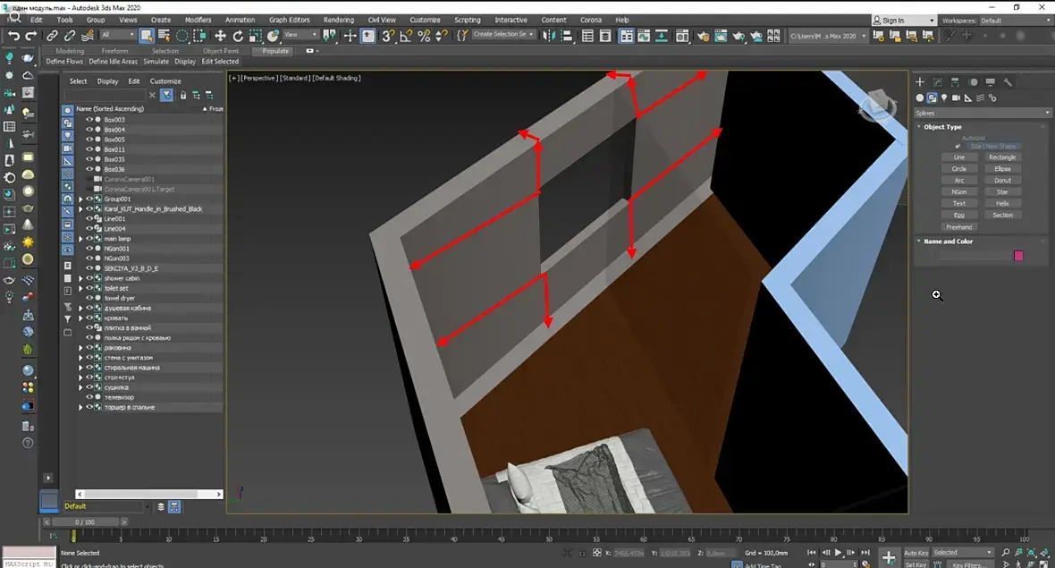

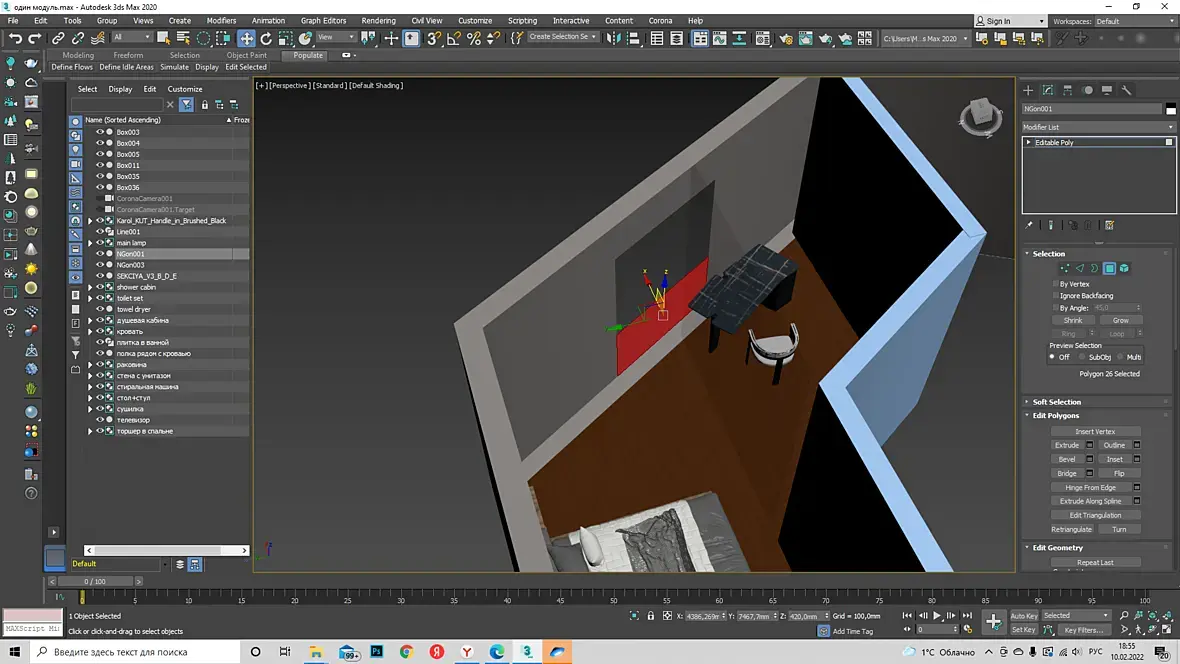

Такую сетку сделать и с другой стороны так же и 2 противоположных полигона окна бриджем сделать отверстие

Вам проще удалить всю эту стену с окном и нарисовать новую из Box'а.
Переводите его в Editable Poly, потом выделяете поперечные горизонтальные рёбра и соединяете их через Connect. Также соединяете и вертикальные рёбра.
Удаляете два центральных полигона.
Соединяете границы (Borders) через Bridge.
Всё, у Вас готовая стена с окном. Просто "прислоните" её вплотную к своей комнате, чтобы без щелей и зазоров. Сшивать не обязательно.
На сайте c 03.03.2021
Сообщений: 541
Можно же просто выделить полигоны и нажать бридж

а в 2022 даже без бриджа - просто шифт и тянем полигон, стало проще и быстрее
