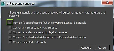

Ну хорошо, а что мешает сделать scene convert, тогда все маты должны конвертнуться в рендердвижок. Опять же, так у вирея, у короны - не в курсе.
На сайте c 22.07.2016
Сообщений: 103
XXX
 Спасибо, даже не додумывалась сделать это,я так понимаю во всплывающем окне нужно проставить галочки ?

likkeries, если вы про это, то только первую.
Сообщений: 103
XXX
alexfmos Спасибо ,  я как раз только её и поставила.
