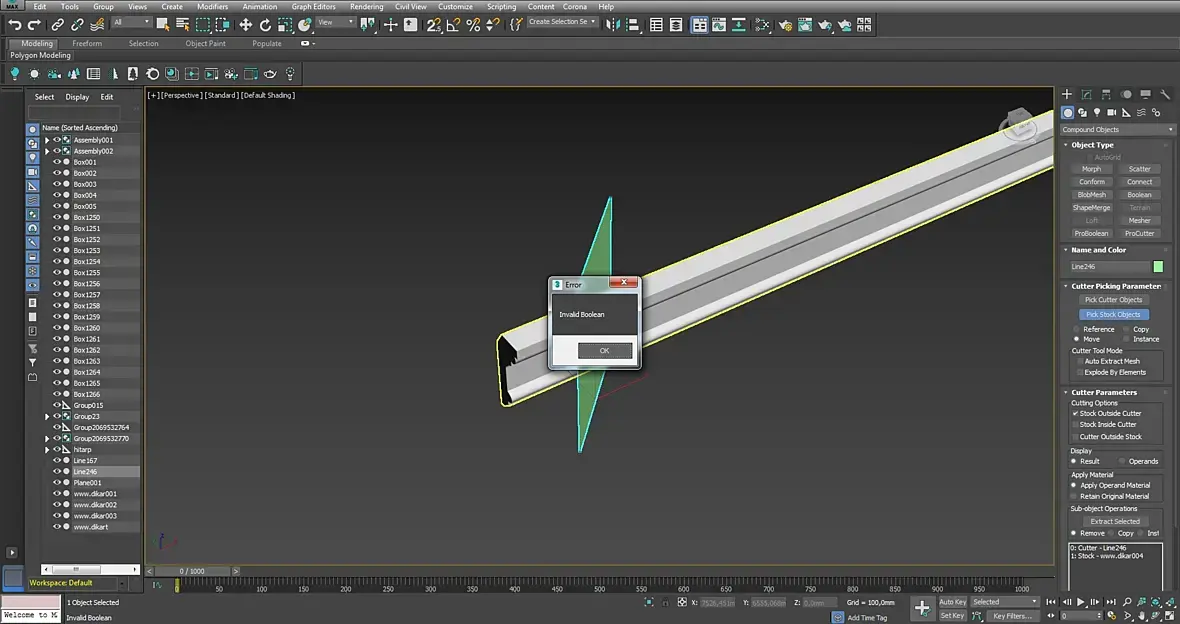

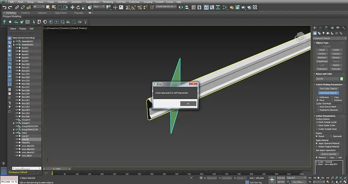

кто нибудь подскажет почему прокатером скачанный плинтус не хочет нормально разрезаться ? макс 17й
