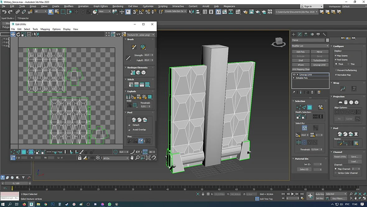

Как сделать 2 канала с разверткой? Хочу сделать два канала с разной разверткой для лайт мап в UE4

Можете еще подскакать куда нажать, что бы поменять разрешение развертки?

Что там читать. В UNWRAP и указывается число каналов.

С каналами я разобрался, мне теперь надо поставить разрешение второго канала 64 на 64, я не могу понять как это сделать

Это что за объект с картой 64х64?
Для игровых движков нет понятия разрешение развертки, есть понятие texel density. Это изначальное условие от которого и должно зависеть, какое будет разрешение.
И если нет понимание, где поставить канал и как выбрать разрешение, страшно представить, что там за развертка.

Это указывается в UE. Максу всё равно какого разрешение картинку вы туда засуните.

Ну кончено жесть. А где другие объекты на развертке? Одинаковые части модели накладываются оверлапом друг на друга. Свободного места на развертке быть не должно. И на сколько я помню, пересечение объектов тоже не желательно.
И на столбе, явно нужно нормали поправить.

Мне кажется, там одна развертка и текстура на все объекты. Автор выделил только один объект и открыл анврап, поэтому мы видим пустые места.

Так и есть) Слишком дорого делать отдельный текстурный сет для столба
Спасибо большое!

Пересечение объектов я сделал специально, что бы в UE4 проблем с пивотом не было в дальнейшем

ну тогда всё верно, если они все на одном листе, только всё же, нужно оверлапом накладывать одинаковые части или атлас делать, тогда можно ужать в 2 раза текстуру
