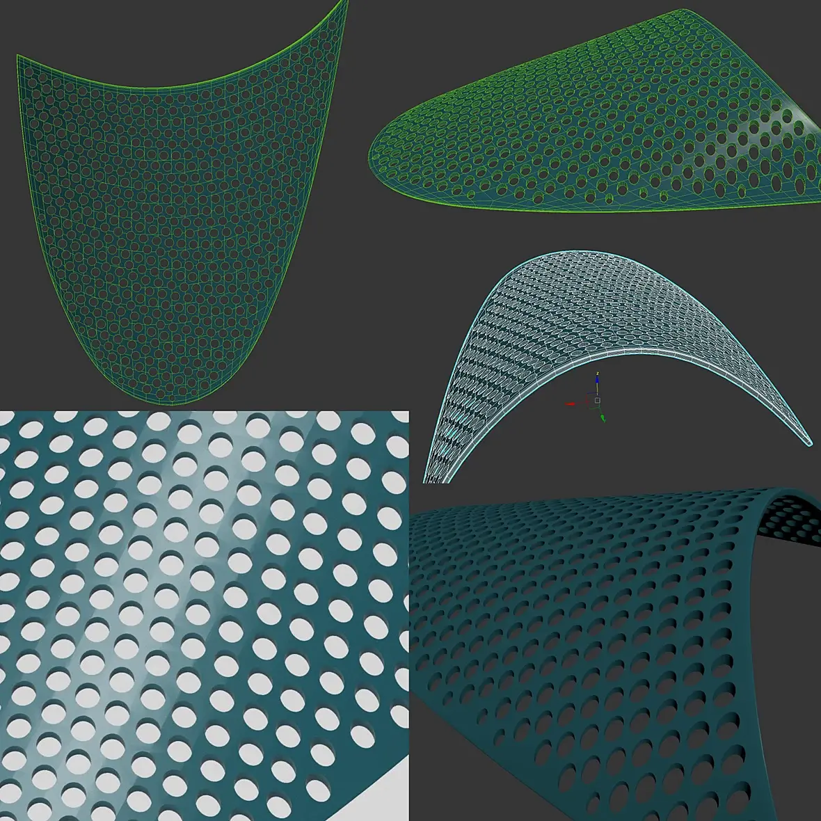

Приветствую!
Подскажите, как сделать без применения boolean и прочих? С норм сеткой под ТС.

Quad Remesher не прогружает даже)
Форма получилась нужная, но на рендере появляются артефакты.

Попробуй сделать на форме плоской без толщины, а потом уже Shell, может так просчитает

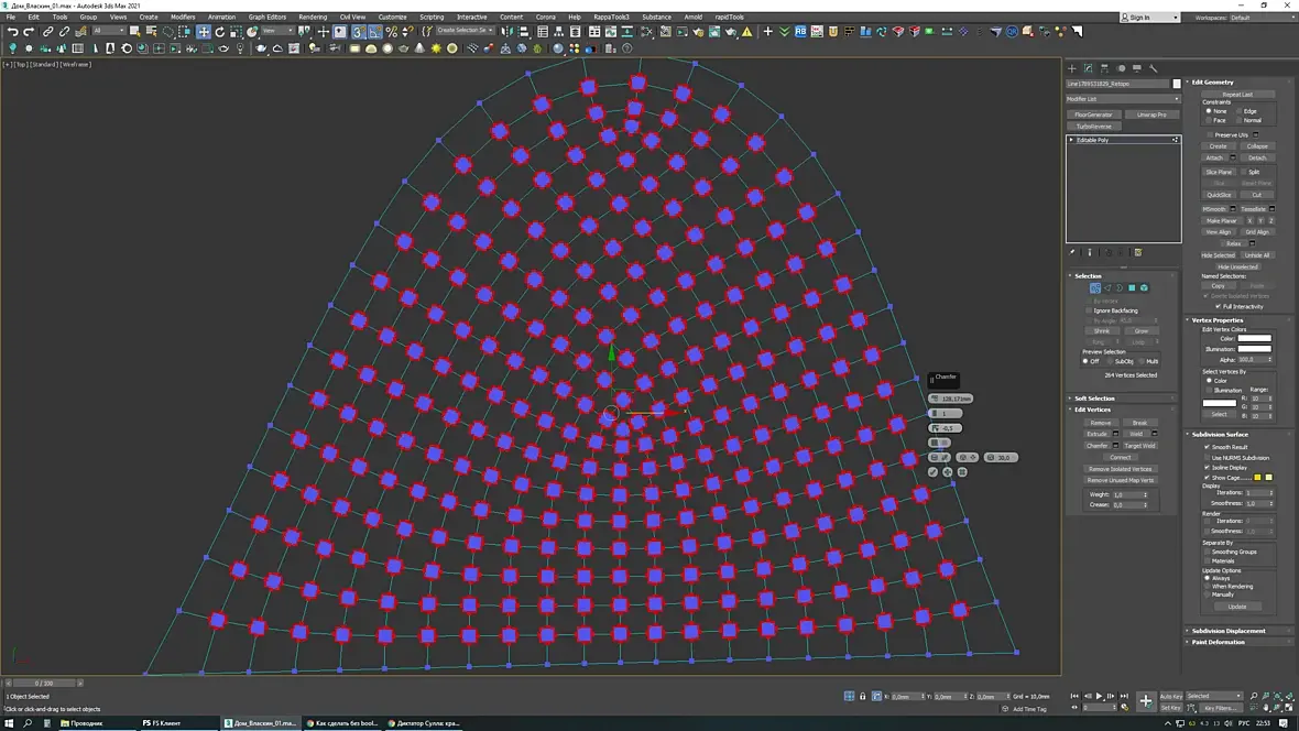

подогнать топологию чтобы вершины оказались в центре отверстий и сделать chamfer и потом Shell

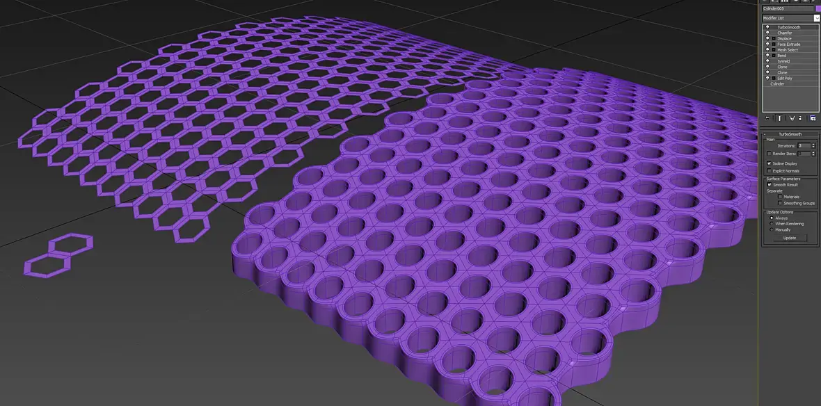

https://c2n.me/4a1dg3g все просто, делаете корректную сетку по нужному объему, чтобы линии пересекались в центре отверстий, потом вместо точек вставляете дырки скриптом(не помню как называется) и соединяете соседние вершины кругов
Сообщений: 6404
я бы скинврап делал и голоову не морочил. тут по хорошему, только с краями немного повозиться, всё остальное это повторяющийся элемент. сделать плоскость с необходимой топологией -шел-скинврап
 и мура это будет, вопрос был "модель под сглаживание"  если на ваш вариант накинуть smooth то какашка получится.

lnnleon, xbuf - да, как то так представлял.
Не вспомните скрипт?
да чамфер уже делает так как на моем скрине в 2021 max

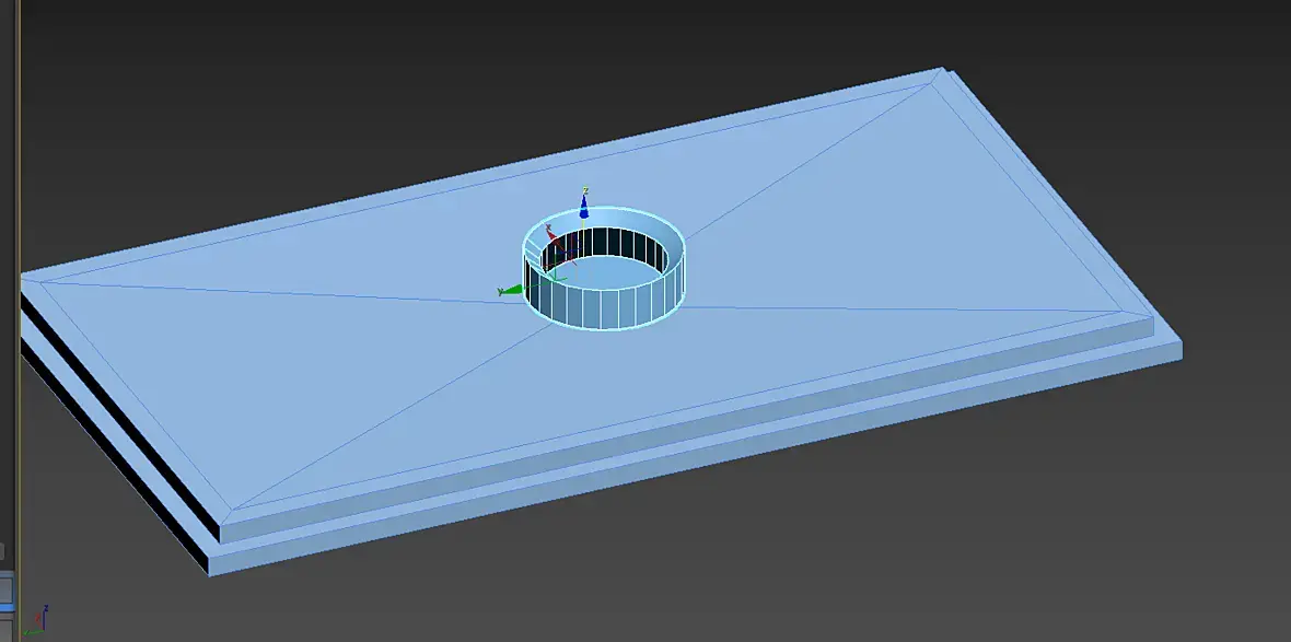

Ребят такая проблема, создал 3д фигуру нужно вырезать конус, ну пробулин не работает. Помогите решить !
Нужно сделать дырку по центру. верхние полигоны (треугольники) с центральной точкой -5 мм.
