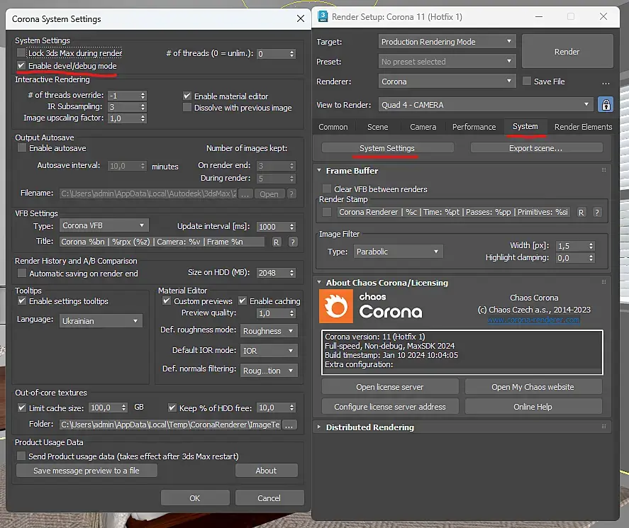

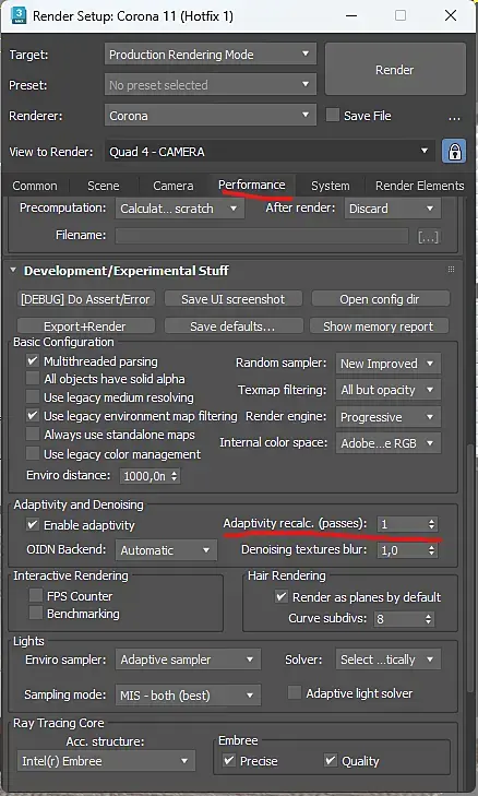

Цитата jjunny:
Всем привет, как вы знаете Corona высчитывает уровень нойза каждые 5 пассов, так вот ситуация - я ставлю, допустим 3,5% noise и случается так, что например доходит до 3,52% и надо ждать следующие 5 пассов, чтоб дошло до 3.5% и уже потом идет денойз, а это дополнительные 20-40 минут на кадр :( Так вот - есть ли какая-нибудь настройка, чтоб нойз считался каждый пасс? Если ставить пассы, то есть кадры, когда к примеру на 100 пассов некоторые предметы шумные выходят...
ps в настройках Corona не нашел этой фичи
На сайте c 18.11.2014
Сообщений: 256
Таджикистан
Цитата MikhailMekhanik:
