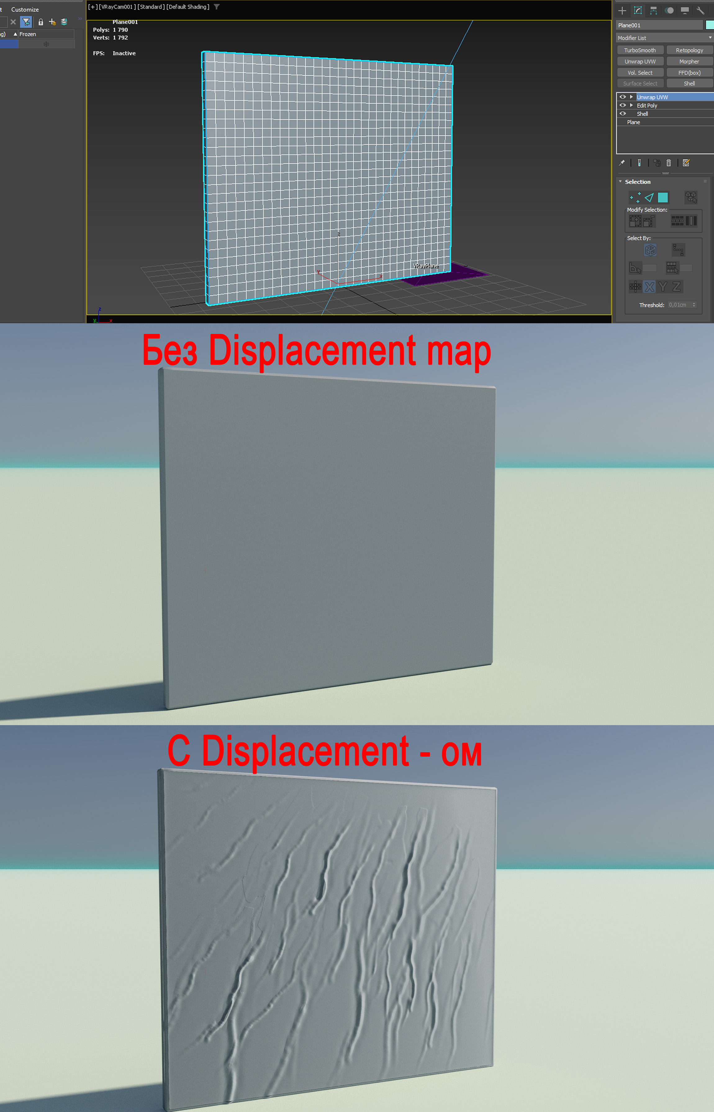

Самый простой способ на низкополигональную модель наложить карты Displacement+Normal, Складки можно сделать в Zbrush, там полно таких кистей специализированных:
