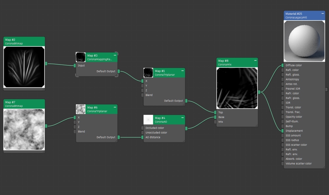

Менее затратный тут вариант сделать отдельно дисп на рамки, замапить его на одном канале и  замиксить через скрин с  дисплейсом похожих складок на другом канале.

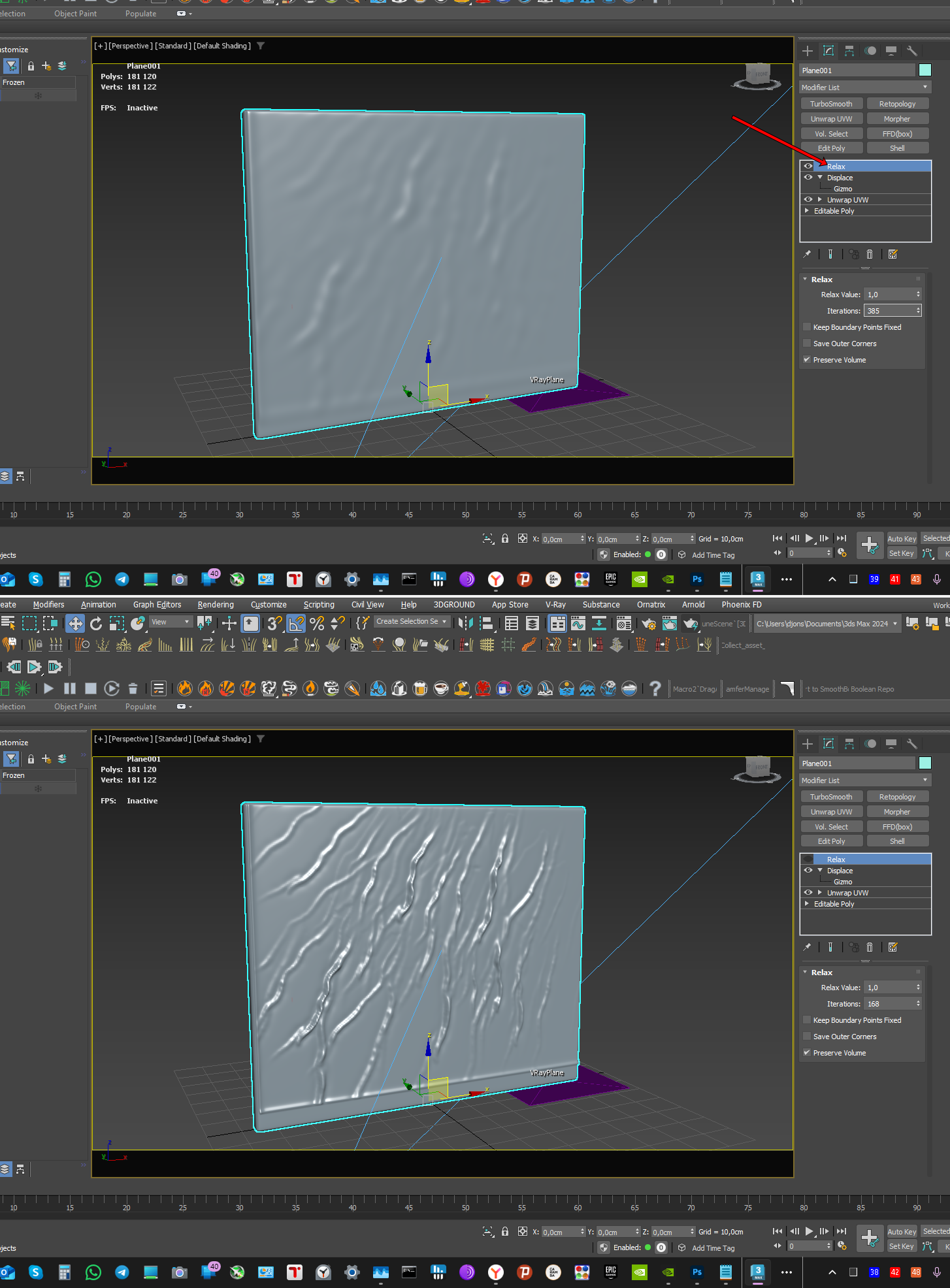

давай складки сделаем почти не заметными
Модификатор "RELAX" на этот случай
Или карту Displacement подправить в фотошопе, более монотонной сделать

ну это так, тряпку накинуть. там молдинги нужно красиво обыгрывать. Только марва и снятие карты высот, чтоб сцену не грузить. Ну или как вариант сделать адаптивный ремеш в зебре. На сам деле не так и сложно я думаю. Но трудоемко, так как панелей многовато. Я бы сделал, если бюджет бы позволял.  Обычно такие узкие задачи передают определенным специалистам.

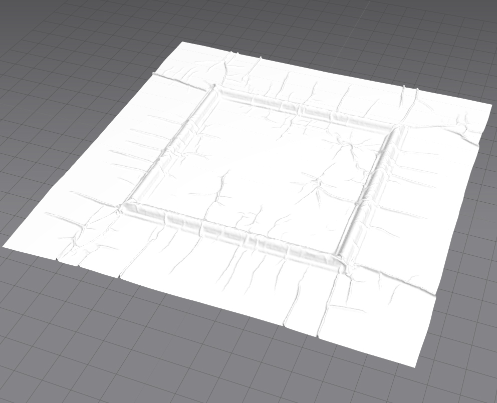

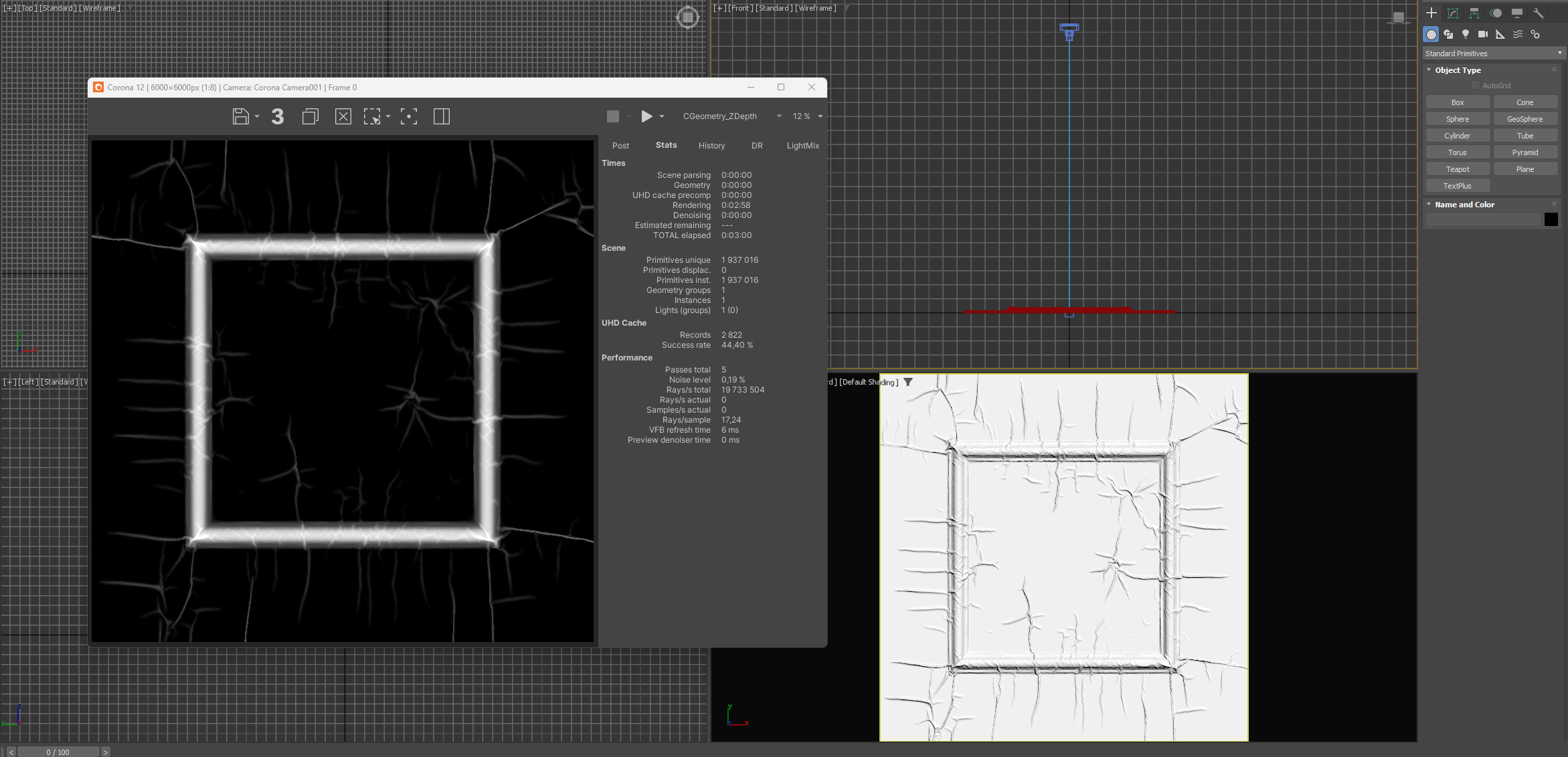

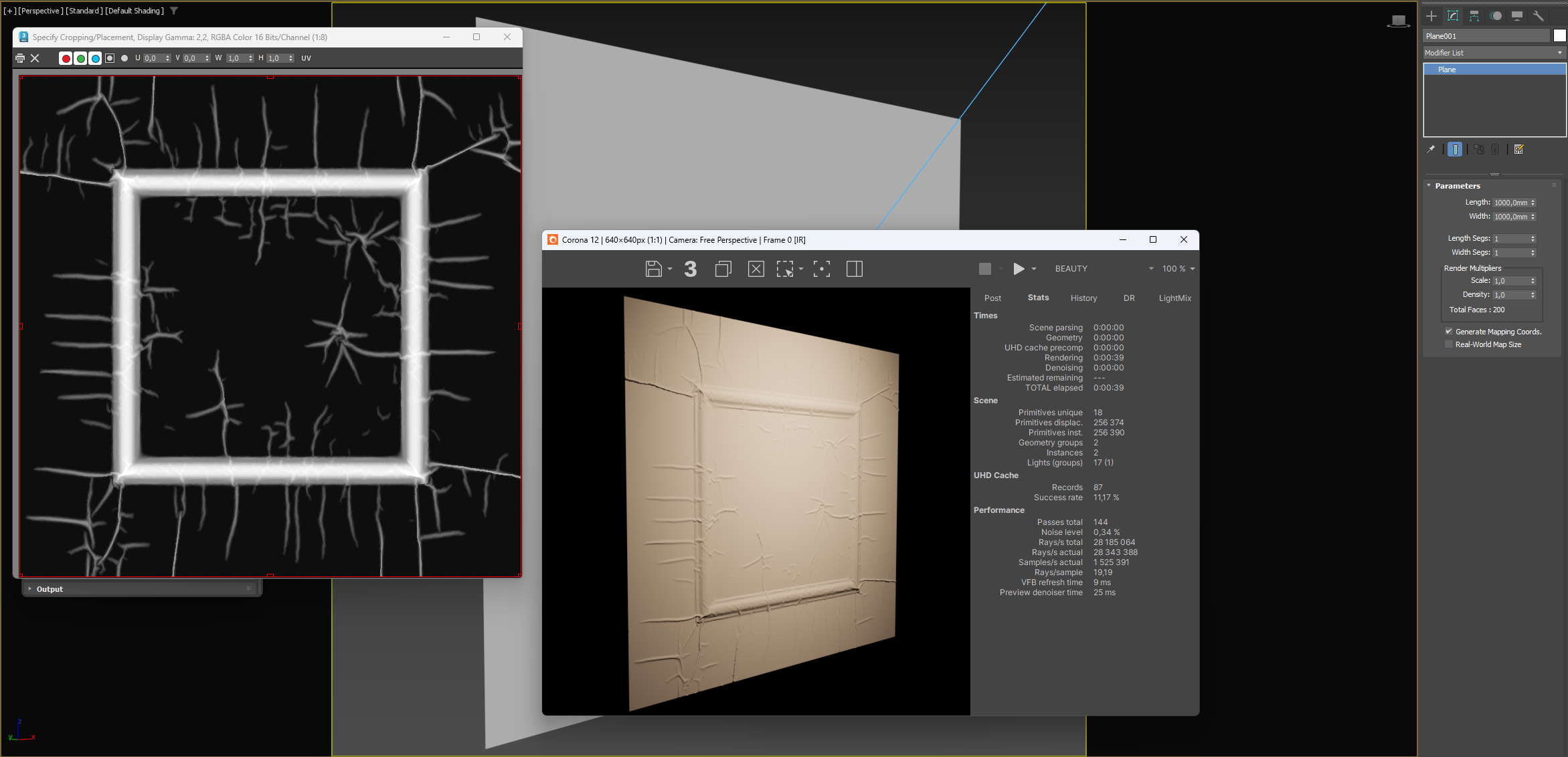

Может попробовать так сделать?
На сайте c 14.03.2009
Сообщений: 3182
Крит
ну неплохо. А как делал?
Марва - Макс, снятие карты глубины?
На сайте c 31.03.2008
Сообщений: 82
Да.)
Сообщений: 3182
Крит
Молодец, самая рабочая схема. Все, расходимся. Консультация закончена )

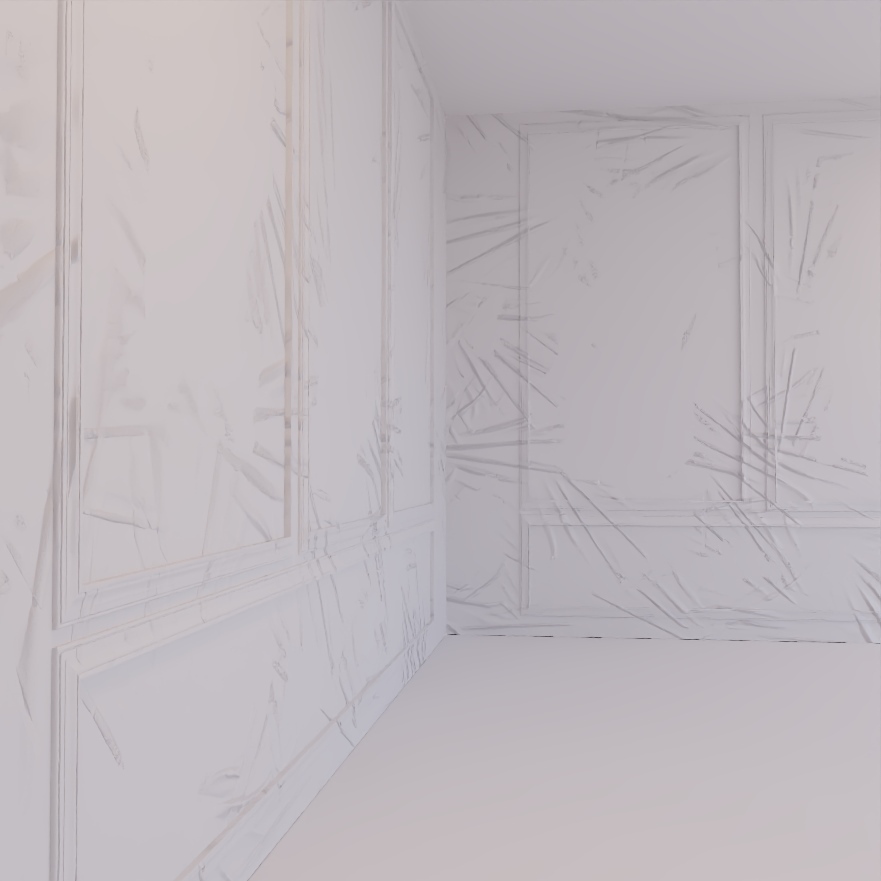

На сайте c 12.02.2016
Сообщений: 195
Не,не
Цитата alexey1984:
А теперь сделайте более натрульно чтоб по диагонали складки были🤣
Короче надо складки согласовывать с заказчиком и в продакшен, чтоб мозги не делал правками по складкам потом.)

кидаете стены по отдельности в марвелоус как обж и далее берете плейн ткани размером со стену и выставляете preasure -1-2 и будет то что вам надо
Пока, мне кажется, самый четкий варик. Спасибо! Тоже думал кусками аватары делать и в марву кидать, потом в максе склеивать по объему
