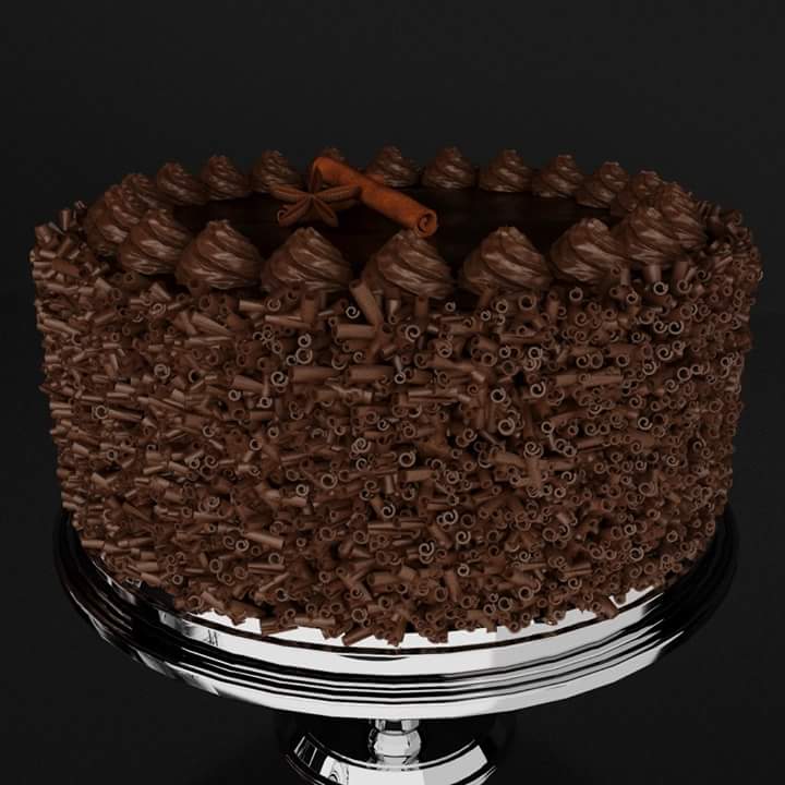

Сделал модельку и использовал в ней корона скатерти для загрузки нужно сделать экспорт файл.Но когда я его сделал он весит 800 мегабайт и в нем около 50млн. полигонов

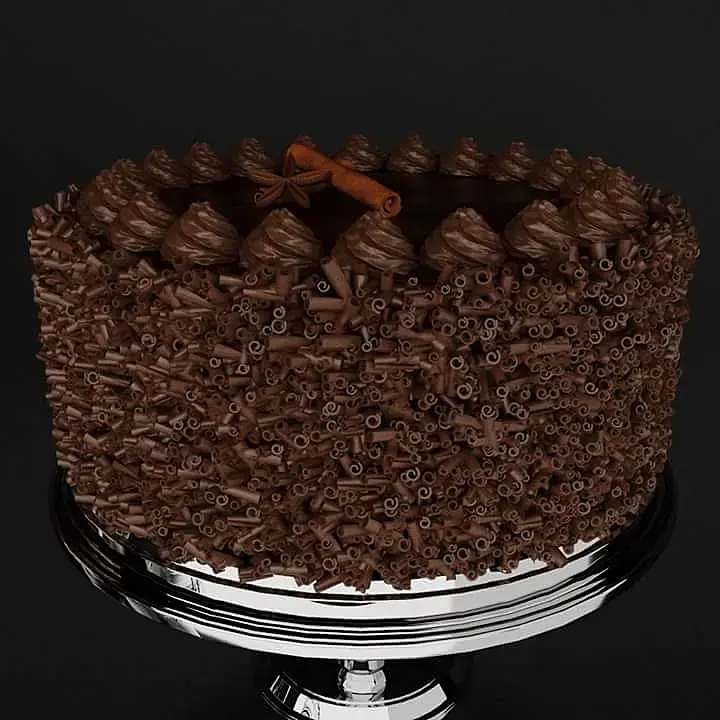

Вот кусок этой модели.Есть вариантом сохранить в 2009 версии...Если кто-то с этим поможет,то буду признателен.
Сообщений: 10623
ну так оптимизируйте, никому не нужен в интерьере тортик, который весит в полигонах больше чем сама сцена
Сообщений: 17030
Не сразу понял первый пост)) В общем, CoronaScatter сохраняет инстансные связи при конвертации в меш, они будут в Макс-файле. Но если файл импорта их не поддерживает, то и не делайте его. FBX умеет сохранять инстансы, например. Потом заархивируйте и всё, они хорошо жмутся.
