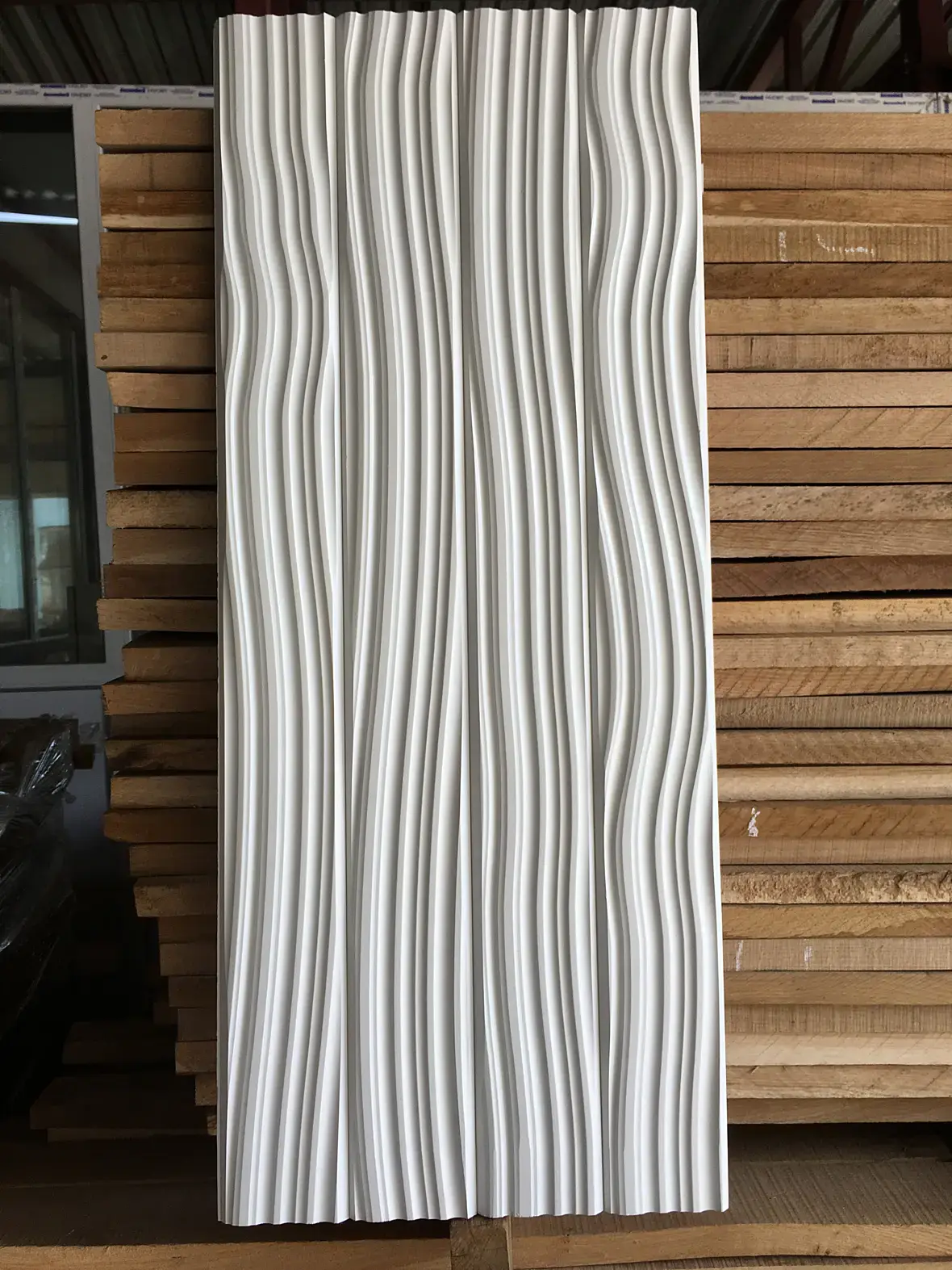

Всем привет.
Может кто подскажет, в какую сторону двигаться.
Имеем такие панели, собранные из фрагментов.
На данном фото 4 фрагмента с разными профилями среза.
и стоит вопрос как проще создать такие панели в 3д макс.
В идеале бы сделать :
создать профиль фрезы, в программе этим профилем пройтись по поверхности сверху-вниз, изгибая, а потом эту поверхность нарезать на фрагменты определённой ширины.
Может в zbrush это возможно или 3дмакс.
Уже сутки над этим вопросом бьюсь. сначала я пробовал сделать вручную в максе, но понял, что такой подход во-первых долгий, а во-вторых получается фигня.
Может кто опытный уже подобным занимался. Спасибо заранее.

01.07.2019 20:23
lexsimm
На скорую руку
Можно Ваше фото, как подложку использовать, и прямо по ней погнуть панели. Будет, как в оригинале.

01.07.2019 20:35
Цитата freezemaximus :
lexsimm
На скорую руку

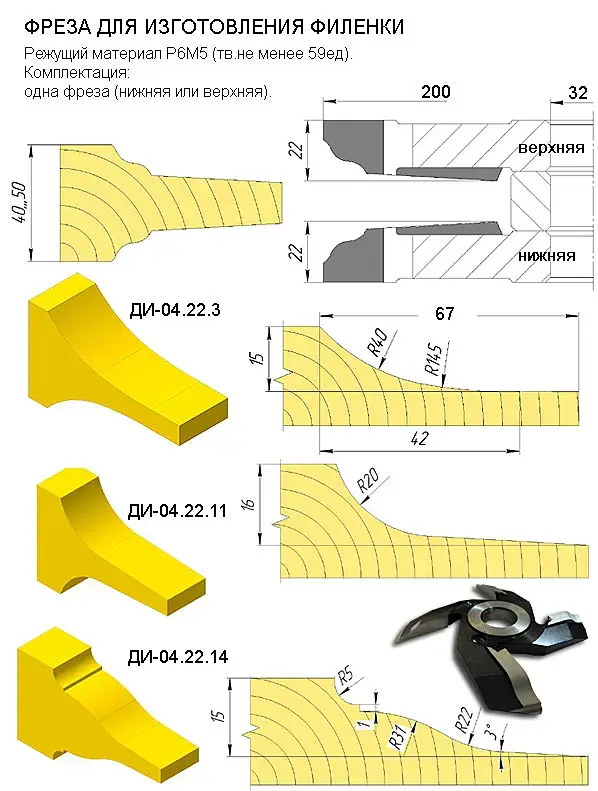

1. делаем профиль лайном
2. экструдим
3. Как вы изогнули профиль и при этом панель осталась прямоугольной?

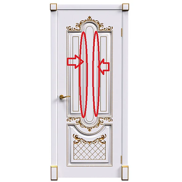

02.07.2019 00:22

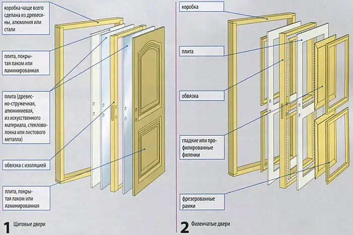

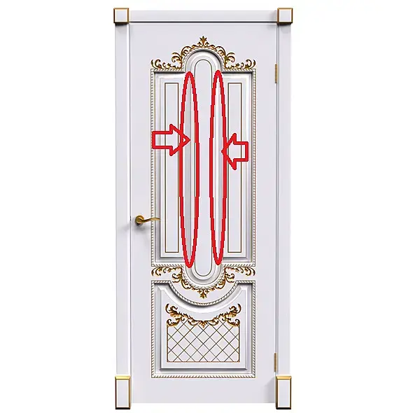

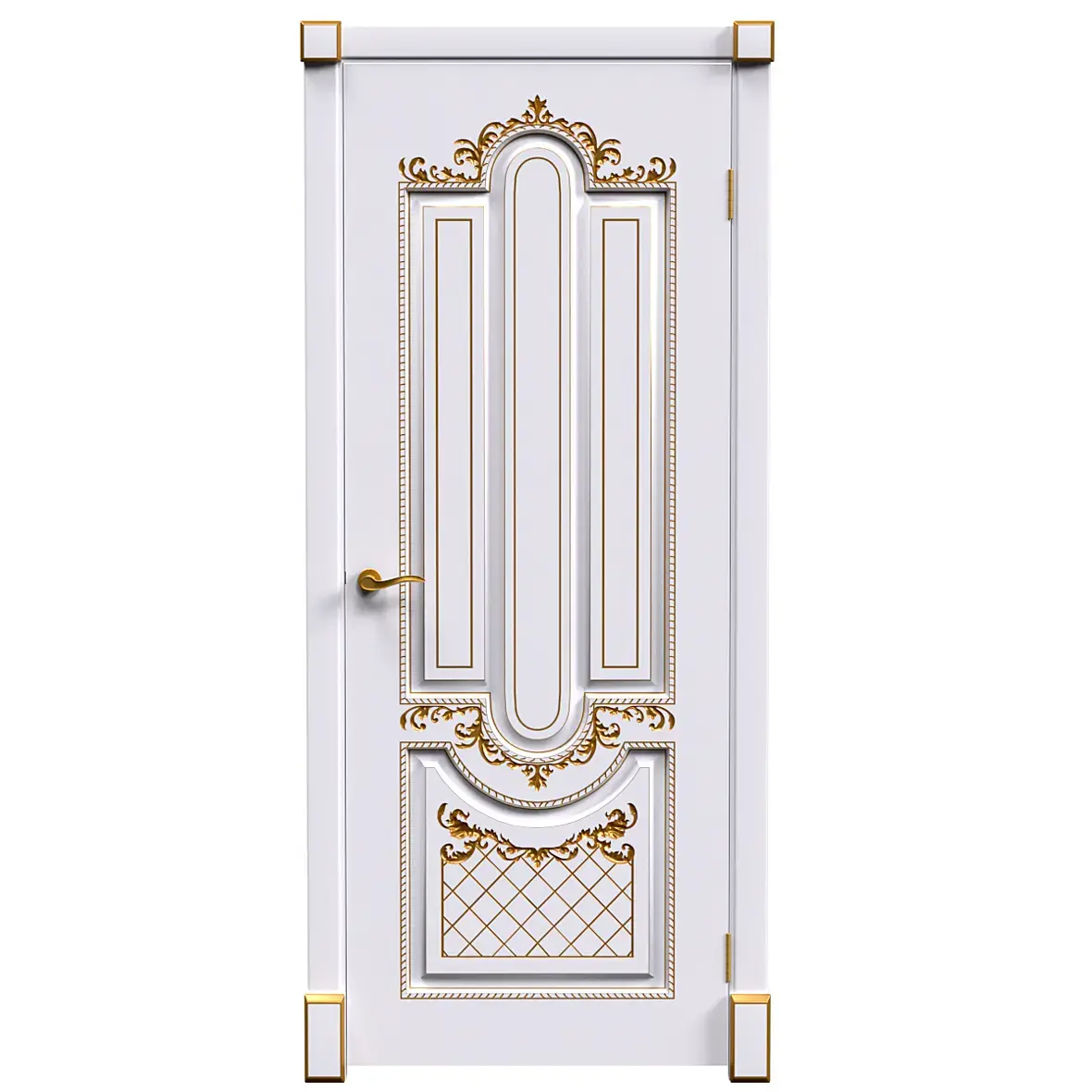

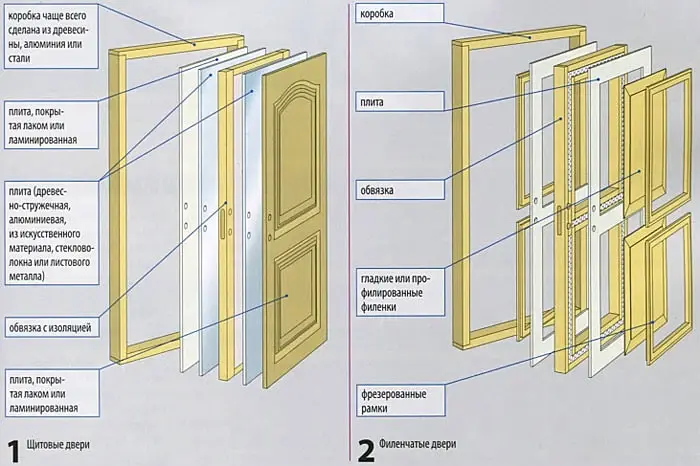

Цитата alexsimm :
Вот такая получилась дверца (зацените):
Такая работа на статус ПРО потянет?
Не потянет.Она сделана с большой тех.ошибкой
Филенки никогда не соединяються так как у Вас.Или же делаеться она общая .
Обвязка должна раздеять все филенки.
На сайте c 08.01.2018
Сообщений: 304
Владивосток
02.07.2019 01:48
То есть, то что она по референсу такая и именно такой её производят - это тоже ошибка??
На сайте c 05.12.2009
Сообщений: 1292
Шантаж
02.07.2019 02:11
Цитата alexsimm :
Референс может тоже быть с ошибкой.
Я Вам не просто прелепил картинку.Она прилеплена что-бы Вы поняли суть устройства феленчитой двери.
Если Вас это не устраивает рисуйте дальше как знаете.
Жаждаете похвалы? Легко!
Какая прекрасная дверь!!!!
Я нехочу Вам что-то доказывать.Google в помощь.

02.07.2019 03:48
Цитата larrs :
alexsimm нормальная дверь, слепить это гавно из мдфа делать нечего, не слушай ты это филенки-миленки, времен царя гороха.
Купите себе коробку пластелина и потренеруйтесь лепить Ваше слепить это гавно из мдфа
Для особоодаренных еще раз
Вот если слепить таких две в тонкой части то получиться как раз то о чем Вы пишете
Продолжайте флудить и У́МНИЧАТЬ

02.07.2019 07:10

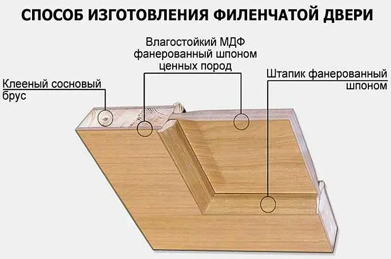

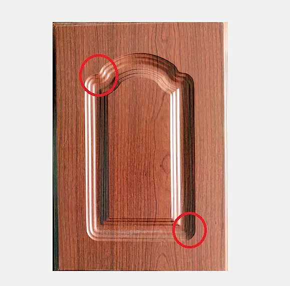

Цитата beard02 :
BETEPOK Не забывайте про вертикальные чпу фрезеры.
Вертикальные фрезы дают закругления в углах.
В данном случаи унас углы на картинке прямые.Да и двери не утончают до такой степени.Самая тонкая часть
входит в паз.
PVC-Film-Thermo-Forming-Cabinet-Door-for
Прямых углов можно добиться только при отдельной обкладке.

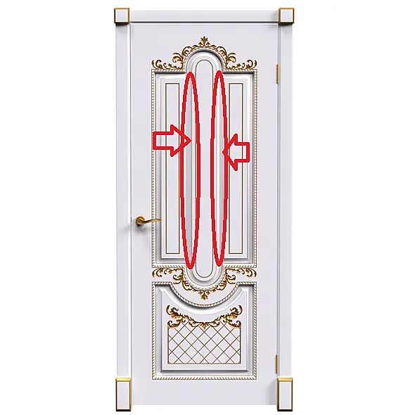

Цитата larrs :
Цитата BETEPOK :
Не позортесь вы. А на ЧПУ я работал в Далеком 82 году.
Ау, Василий, щас 2019. Вот тебе ссылЬ ка, дальше прояви фантазию

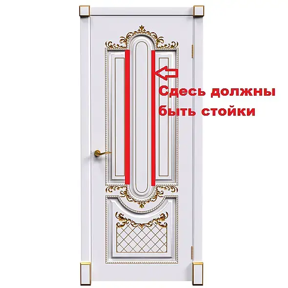

Ну раз Вы хотите перейти на ты .То слушай меня И Р А К Л И Й.
Ты наверное полностью тупой.Ты Сам смотрел что прислал? Посты выше читал?
Или ты со своей умной головой думаешь я с 82 кроме сортира с кефиром ничего невидел?
Речь идет что любые две разные филенки одна с одной не ставиться.А ставиться через перемычку.
АУ...... Если не понял Флаг тебе в руки и трамвай навстречу.Порядком надоело разжевывать.
И впредь мне не тыкай.Можешь тыкать себя в то начем сидишь.А таких умных и хаовитых как ты я встречал.
Всему свое время.Найдется еще доктор и для тебя. Аннушка уже купила масло.
Для тех кто в танке повтор.
2. экструдим
shift через ribbon, потом под углом обрезаются края.

02.07.2019 13:12
shift через ribbon
Что это?
П.с. не шуточная такая палемика на счёт двери пошла. Меня вот одно удивляет: кто-то решил, что так дверь сделать нельзя, а значит она не получит статус ПРО??? Вы это серьёзно?
А ничего, что именно такую эту дверь и производят?

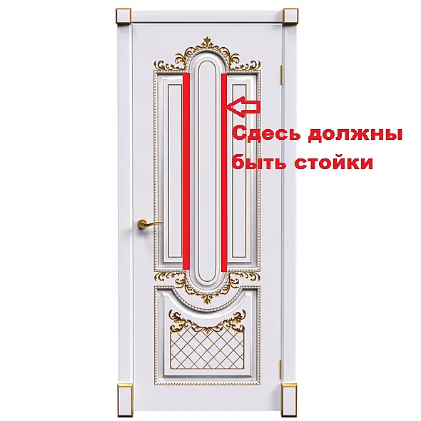

Цитата BETEPOK :
Цитата larrs :
Ау, Василий, щас 2019. Вот тебе ссылька, дальше прояви фантазию
Да НЕт там стоек!! НЕТУ!
