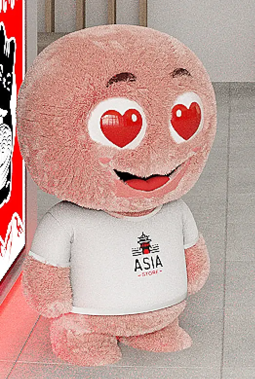

Всем привет, подскажите пожалуйста, мне тут один персонаж сделал модель, к сожалению не доделал и "уехал, заболев, а еще много работы", в закат. На моделе хайр энд фур, но область вокруг рта голая. Увеличение густоты/количества шерсти ни к чем не приводит, в чем может быть причина?
На сайте c 11.06.2014
Сообщений: 867
Ногинск
Может стоит ограничение на их количество?Т.е. не больше 10к.
На сайте c 02.10.2007
Сообщений: 8
Ага, попробую. Сейчас стоит 1 000 000.
Сообщений: 867
Ногинск
Я бы ещё посмотрел id полигонов где есть шерсть и где её нет.Одинаковые ли они
На сайте c 19.02.2011
Сообщений: 4209
dm-art, Плюс маска ЧБ может стоять в density или еще где то. Если напротив параметров есть буковка "M"
