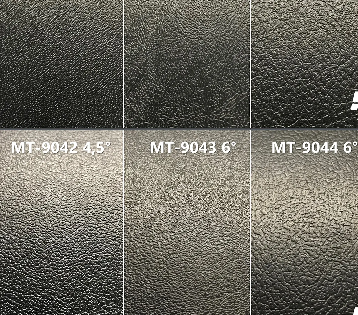

Мне нужна  нетайленая 8к текстура, вопрос был как сгенерировать, а не как тянуть похожие (вообще нет) картинки из гугла. Я перепробовал  около 5 разных подходов, всё не то...  Остался последний шанс, призываю ГУДИНЩИКОВ
Я даже не понимаю как в 80е получили эту текстуру, неужели ручная обработка матрицы под отливку.

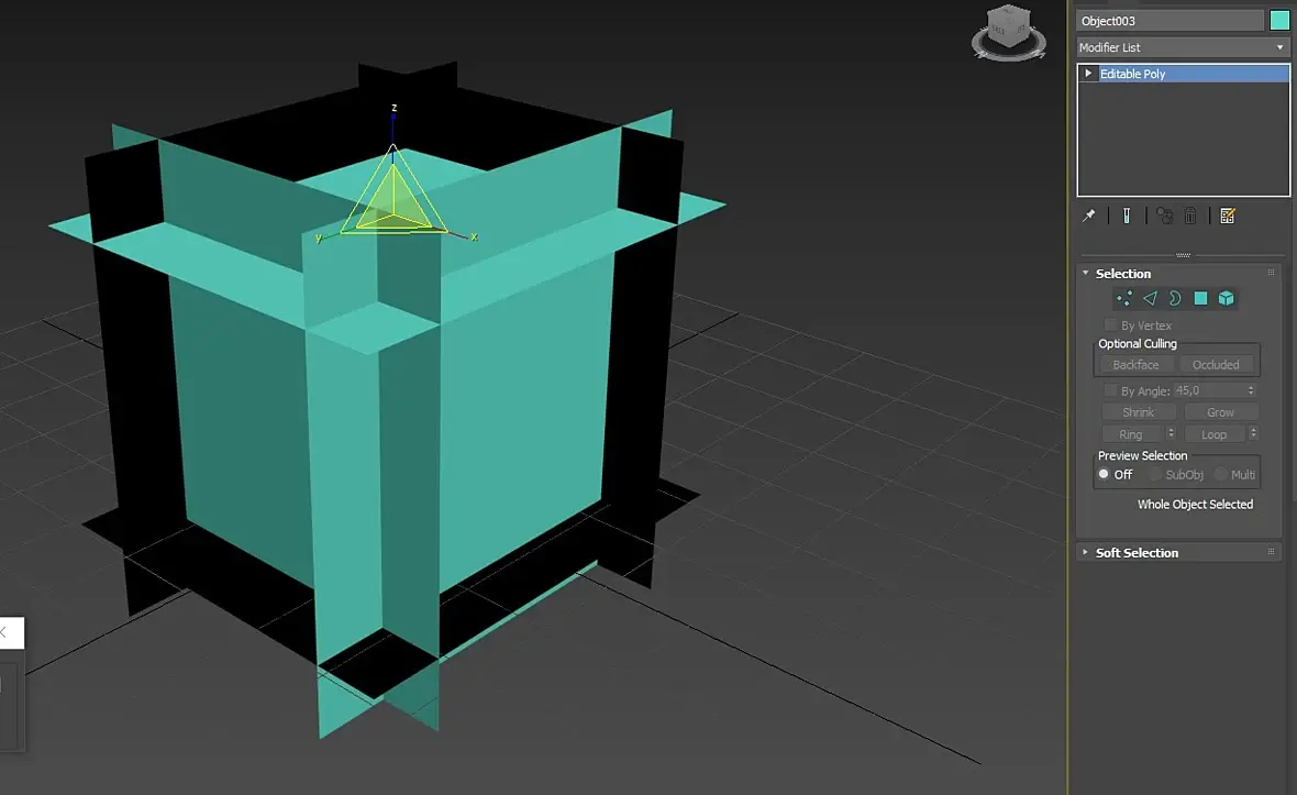

Наткнулся на простенькую задачку
Как загизмить, увеличить полигоны в масштабе, или будь-то объекты относительно их собственных пивотов в один клик по параметру, либо одним движением. :
Результат:
Либо вот такой результат, где синие боксы-заданные ,и прозрачные боксы-результат:
Заранее благодарю!
На сайте c 11.06.2014
Сообщений: 867
Ногинск
Выбрать рёбра.Потом splite.Потом выбрать полигоны и скейл с use pivote point center

Это не одно движение...
Сообщений: 867
Ногинск
На сайте c 23.04.2010
Сообщений: 175
и скейл на уровне подобъектов
но результат будет +/- как от модификатора push
на сложной геометрии будут косяки
Сообщений: 2840
Ссупер! Похоже так.

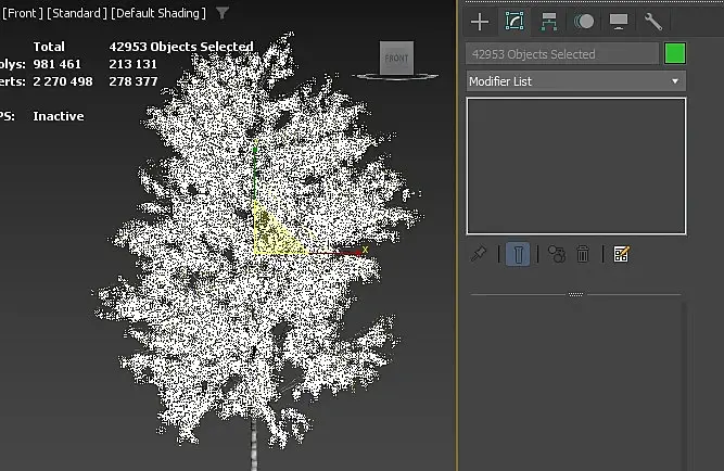

В принципе мне нужно заскейлить каждый листок на дереве, ибо они не аккуратно сделаны. И текстура листа не влазит в геометрию. А меньше сделать тайлингом в материале низя
Сообщений: 867
Ногинск
Цитата dedora:
В принципе мне нужно заскейлить каждый листок на дереве, ибо они не аккуратно сделаны )
Можно сделать их всех инстансе и заскейлить один листок
Сообщений: 2840
Думал, но 100 000 листиков на каждом дереве станут инстансами ?)) Деревья готовые из сборника
Макс виснет
Это маленькое дерево:
Сообщений: 175
Цитата dedora:
Ссупер! Похоже так.

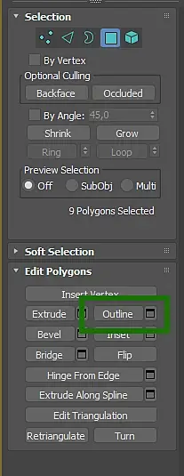

тогда вариант только со скейлом, - пуш не поможет, он не замкнутый объем  просто сдвинет по нормали
можно еще Outline на уровне подобъектов полигонов
Возможно проще заново партиклами разбросать
Но я когда-то скейлил по тому методу что выше, подвисало но работало
