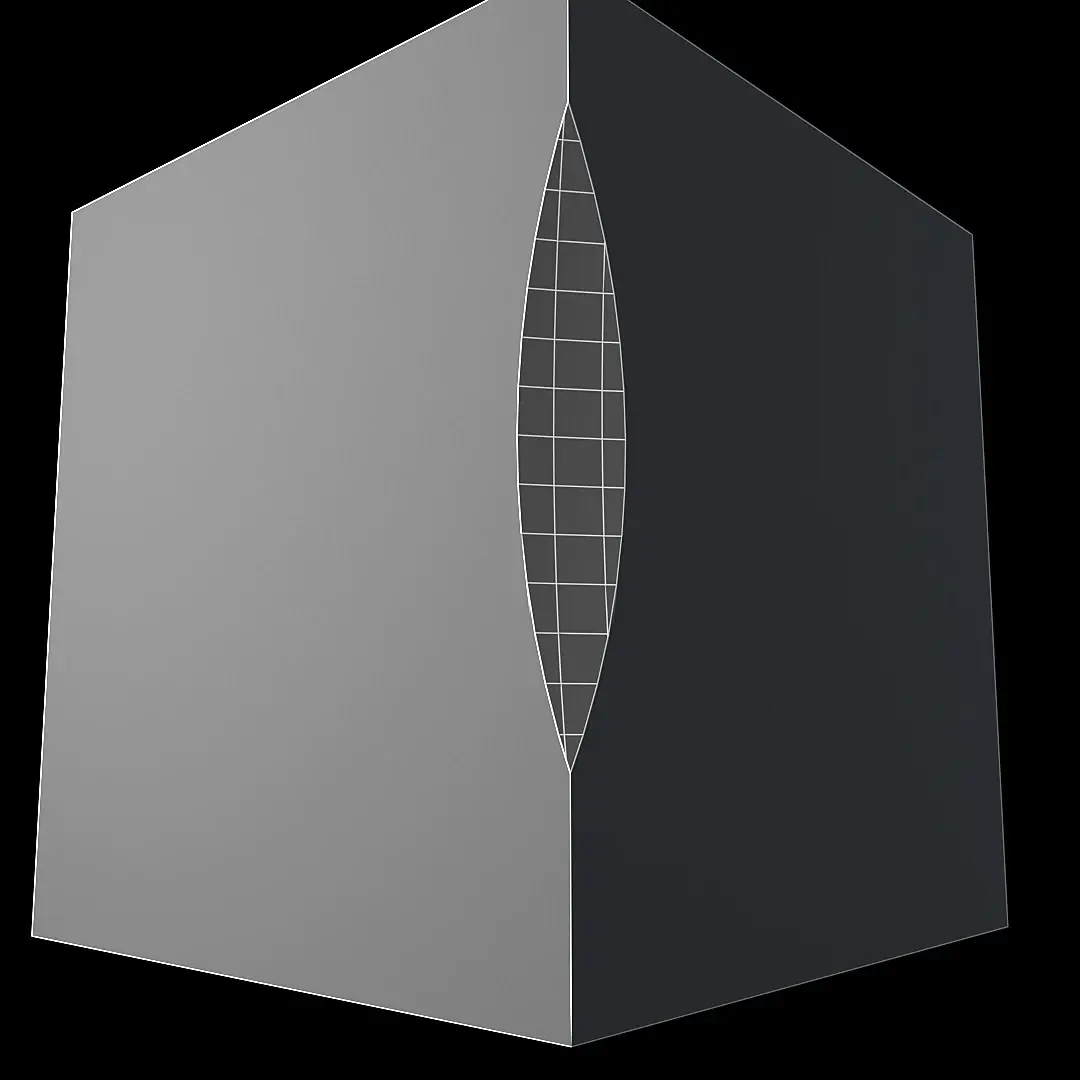

Нужно сделать аккуратной фаску на выбранной грани. Не пойму как, подскажите.
[url=https://ibb.co/pzndpmc][img]https://i.ibb.co/zRNZwkp/Ashampoo-Snap-13-2019-13h56m24s-001-Orthographic.jpg[/img][/url][url=https://ibb.co/Cz4P5K4][img]https://i.ibb.co/zrC6hVC/Ashampoo-Snap-13-2019-13h56m45s-002-Orthographic.jpg[/img][/url]

не понятно, вам нужно сделать как на представленных скринах или это, то, что у вас получается и вас этот результат не устраивает ? А что , результат от обычного чемфера не нравиться?

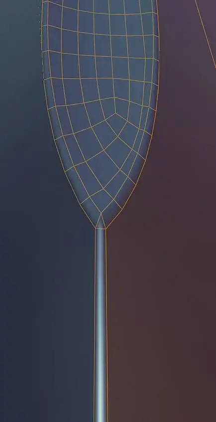

То что видно на картинках - это исходник. У выделенной стороны, по краю, нужно сделать фасочку.
Пробовал chamfer . Если где прямая линия (сниху и сверху) нормально, то где выемка там полная ерунда.
https://i.ibb.co/RCSC79v/Ashampoo-Snap-13-2019-14h32m20s-003-Orthographic.jpg

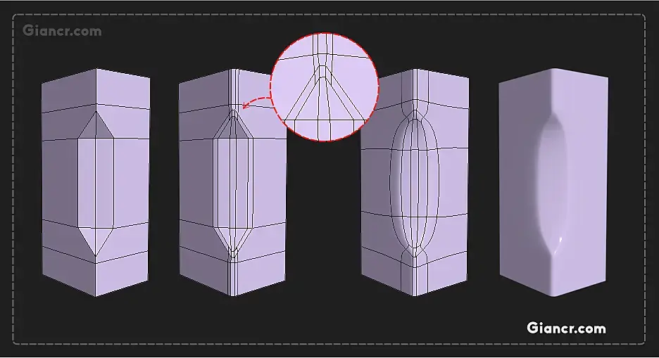

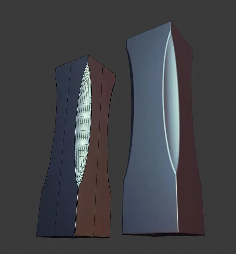

С сеткой как у ТС вообще  фаску нормально не сделать.
Но я и сам  перемудрил, наверное можно меньше ребер. На  острых кромках еще crease поднял до 0,7.

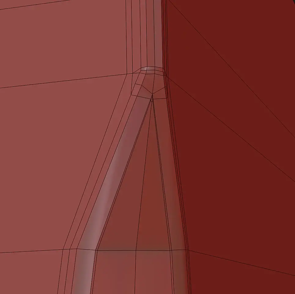

Сетка неверная для чамфера.
Я бы сначала сделал чамфер зеленым ребрам.
Второе - чамфер желтым.
Третье - где красный кружок, вершины превратятся в хаос. Но их там несколько штук, руками поправить быстро.

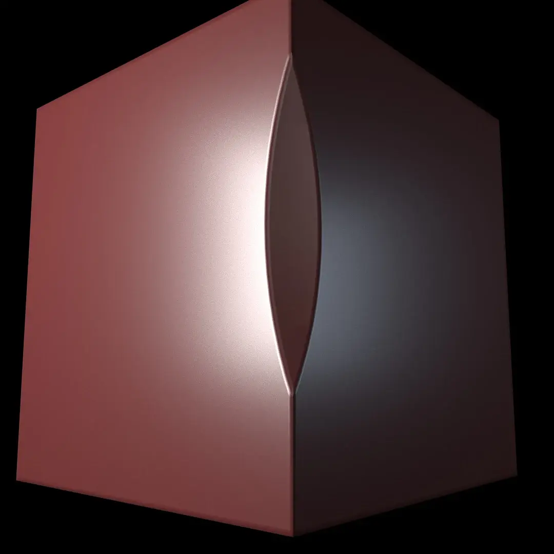

такую?

https://i.ibb.co/CJJnPXv/Ashampoo-Snap-13-2019-14h37m51s-004-Orthographic.jpg
Здесь получше.  Я понимаю, что проблема в полигонаже, но не знаю как это исправить, подскажите.
Задача на гранях сделать фасочку, чтобы грани были сглажены.

Вот как у вас  надо. что у меня не так ?
Цитата Travinka:
такую?
да
Я эту выемку делал булеаном. Сначала сделал бокс, потом сферу и сферой вырезал кусок. Как правильнее?
В этом примере выше вы как делали ?
