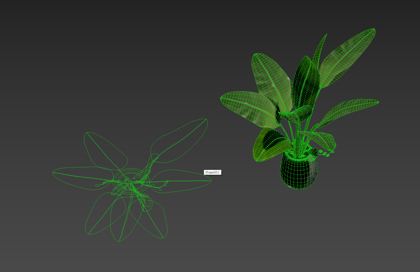

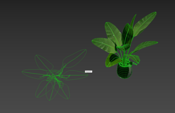

то что должно быть на развертке скейлите в ноль по соответствующей оси, накладываете на все один editmesh, можно попробовать autoedge, выделяете все видимые грани и конвертите в сплайн и его уже в кад. получается приемлемая болванка

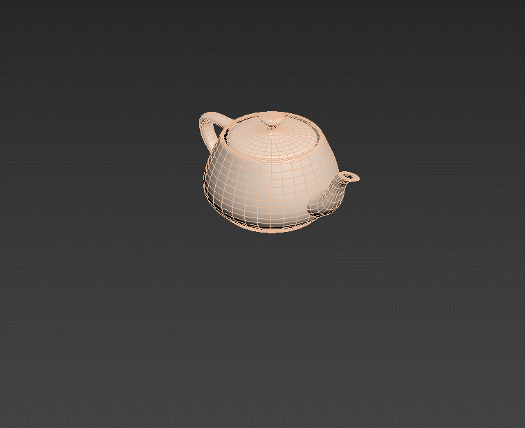

вот так можно сделать в максе с  помощью autoedge в editmesh
