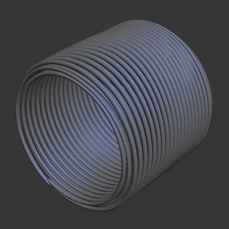

Что-то вроде такой (смотанные провода, катушка проводов, моток проводов).

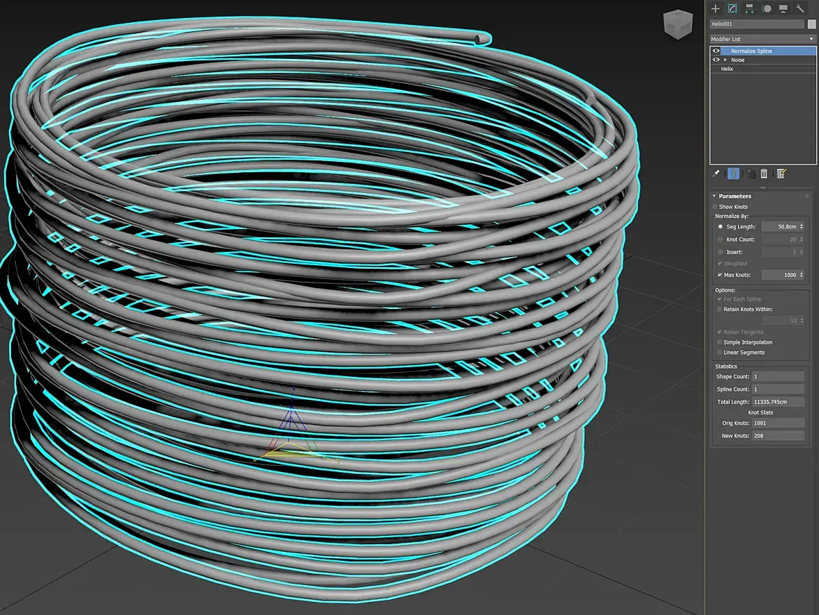

Пробовал через Helix, но провода смотрятся слишком организованно - в ряд. Можно конечно ещё сверху копию накинуть с отступом между проводами, но всё равно отличается от желаемого результата. Может есть несложные варианты поинтересней. Буду благодарен за подсказки.

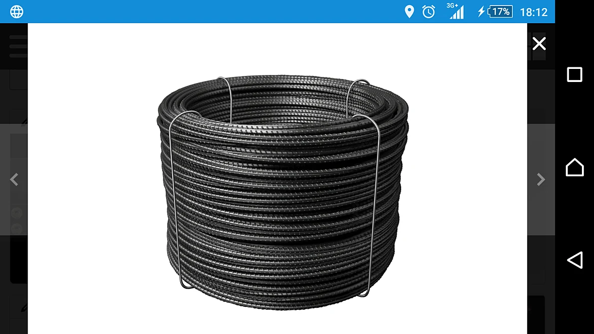

Недавно делал бухту арматуры. Сделал кольцо, потом набор колец последовательно уменьшающегося диаметра, чтобы набрать толщину бухты, потом этот набор откопировал по вертикали, чтобы набрать высоту. И затем скриптом из набора SoulburnScripts повернул кольца на случайный угол.
Получилось вот так.

так это просто окружности. В стороны повернул вручную, чтобы такой эффект топырчатости и направления намотки сделать. С сеткой конечно беда, но с проводом я на другое и не рассчитывал.

Пасиб!кстати норм сетка
