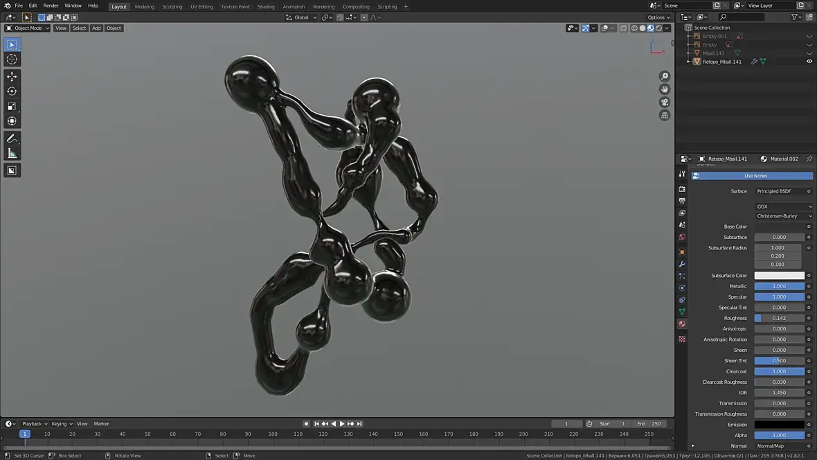

Как сделать кляксу-шмяксу?
На сайте c 11.12.2017

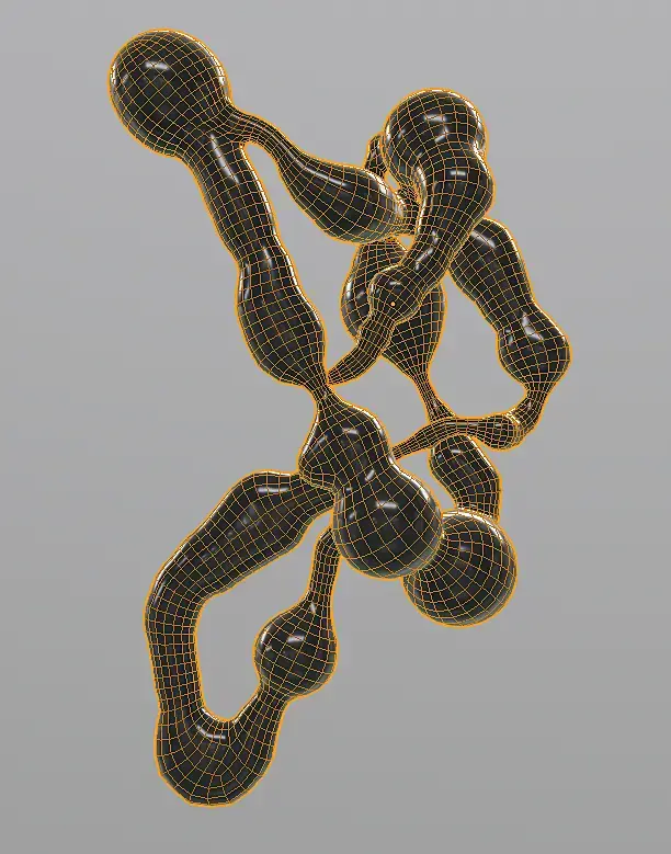

Привет, ребята!Помогите, пожалуйста. Безумно нравятся подобные формы, хочу такое же поделать, но не знаю как.Буду благодарна, если кто подскажет

particle flow + мешер

Сплайн с переменной толщиной и немного дисплейсмента

если без шуток, то я бы полимоделингом поднимал, может и есть варианты попроще, но я привык всё делать полимоделингом тупо

omihalovjul Ой, не знаю как вы с этим справитесь..))) Там, вон аж 11 человек участвовало в разработке)) Я бы к примеру,накрутил сплайнов и пустил меш по пути PatchDeform и обязательно в low poly..

ZBrush же.

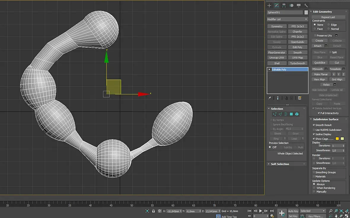

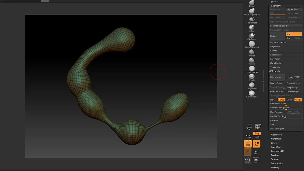

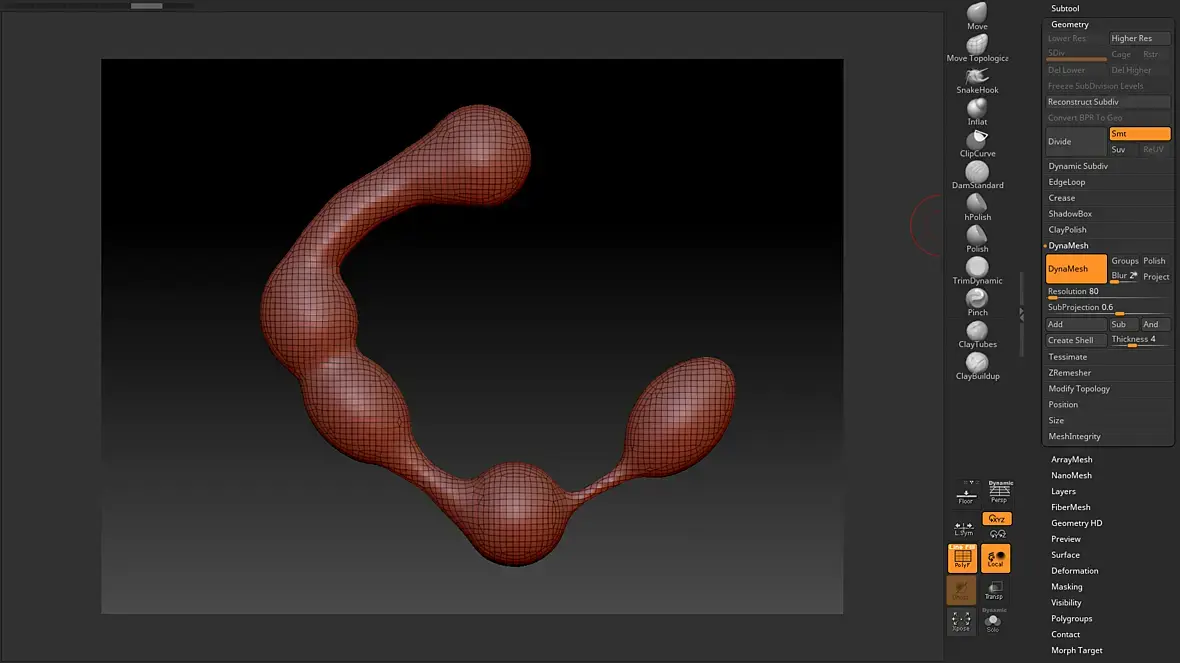

Согласен с Kenzo80/Zbrush dynomesh так будет проще всего.Делаете форму в максе из простых примитивов.Тащите в ZBRUSH и там подбираете нужное разрешение для Dynamesh потом немного полиш и готово.Ну и Zremesher можно добавить

Kenzo80 Да конечно.Просто если человек ни особо знаком с зеброй,ему будет проще.Всего две кнопки в зебре ему понадобится.Просто многие боятся зебру не пойму по чему.Как слышат про Zbrush сразу -ой нет нафиг.Вам не обязательно знать всю зебру.Достаточно две таблетки

Проще? да это жесть вообще!. Что вы станете делать, когда заказчик вас попросит поменять форму или посмотреть ещё варианты? Ручной моделинг - идиотизм. Это только симуляцией или на генеративно имеет смысл делать.

была норм сетка, стала какашка. не везде этот зремешер работает как надо

Можно ещё за 5 сек в блендере из метаболов накидать и там же заремешить smiley-biggrin.gif

11 человек данный шедевр клепали 2 месяца если правильно понял. как сделать? самый дельный совет в вашем случае был так же упомянут.
