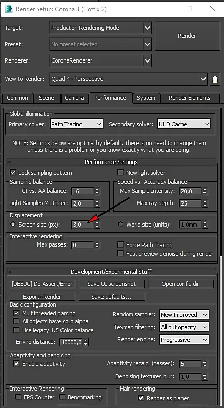

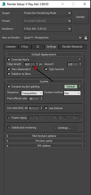

У короны есть параметр настройки дисплейса. Указал стрелочкой. по стандарту стоит 3px. Часто понижаю его до 1.5 в редких случаях до 1 (ниже 1 не рекомендую ставить, т.к это все съедает оперативку с большим аппетитом, особенно если слабый комп) для более качественного просчета дисплейса. Ну и как побочный эффект всего этого долгий просчет дисплейса на старте рендера. Думаю у Вирея есть такой же параметр настройки дисплейса см. 2 скрин думаю что это он(сам в вирее не работаю))
