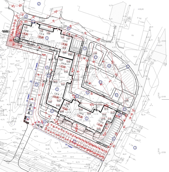

ребята впервые с таким столкнулся, есть двг файл на котором контур дома, который сделан, и есть ландшафт, так понимаю геодезисткие точки так сказать, задача построить ландшафт по эти точкам и в этот ландшафт вписать модель дома, скажите как  и куда двигаться, ибо в этом я ничего не понимаю, но хочется или понять ,что это невозоможно , или тут нужны доп материалы, или какие-то другие данные ,или в максе это невозможно, или это делается в стороннем софте, хоть какую-то информацию получить, от того кто в этом разбирается
может имея двг, автокад это сам както может сделать, или както это автоматизировать возможно в другой программе. с кадами любыми не знаком, на уровне новичок так сказать
Сообщений: 10736
данных тут достаточно, нужно лишь умение правильно читать вертикальную планировку, ничего невозможного тут нет, от слова совсем, в максе такое делается вообще без каких либо затруднений, если есть понимание процесса, если таких навыков нет, то лучше и не браться, а пробовать делать в свободное время, иначе просто сорвете сроки
Сообщений: 3797
Вот про этот скрипт почитайте: Populate:Terrain. Там все предельно просто.
На сайте c 17.09.2012
Сообщений: 374
элементарное чтение топографических карт вам понадобится. Точки это высоты. берите одну высоту как основную и от нее и стройте.
На сайте c 20.11.2008
Сообщений: 44
Начинаешь с отрисовки дороги. Рисуешь её сплайном сначала, лоупольно расставляя точки вдоль идущей дороги. Этим точкам присваеваешь высоты с твоего генплана. Затем, где надо, безье, всякие скругления. Затем - аутлайн сплайну. Далее либо просто конвертишь дорогу в ЭдитПоли, либо по грамотному - полностью или частично - CrossSection -> Surface. Далее, как дорога готова, выдергиваешь из нё сплайн. Не забудь сделать всем точкам выдернутого сплайна Корнер. Из этого сплайна уже лобаешь тротуар. А потом уже и газон из полученных объектов (точнее их сплайнов) создаёшь. Типа того должно получится https://prnt.sc/bacl4-JPQIMc
На сайте c 21.08.2009
Сообщений: 30
если съемка живая можно засунуть в цивил (civil 3d прога для генплана и т.д.) создать поверхность и ее експортнуть уже в макс а там ретопнуть))
На сайте c 15.12.2007
Сообщений: 1111
Новороссийск
Или использовать плагин Splineland для построения ландшафта, а дальше уже вписывать.
На сайте c 01.09.2011
Сообщений: 268
Украина, г. Харьков
Вначале желательно еще раз обсудить это с заказчиком, важно ли ему показывать перепады ландшафта. Если да то обозначить что это выйдет намного дороже нежели делать в одной плоскости. Бывает и такое, что заказчику это не особо важно и он не хотел бы за это переплачивать , тем более если там будут ракурсы такие где эти самые перепады не будут видны и просто можно будет закрыть растительностью.
