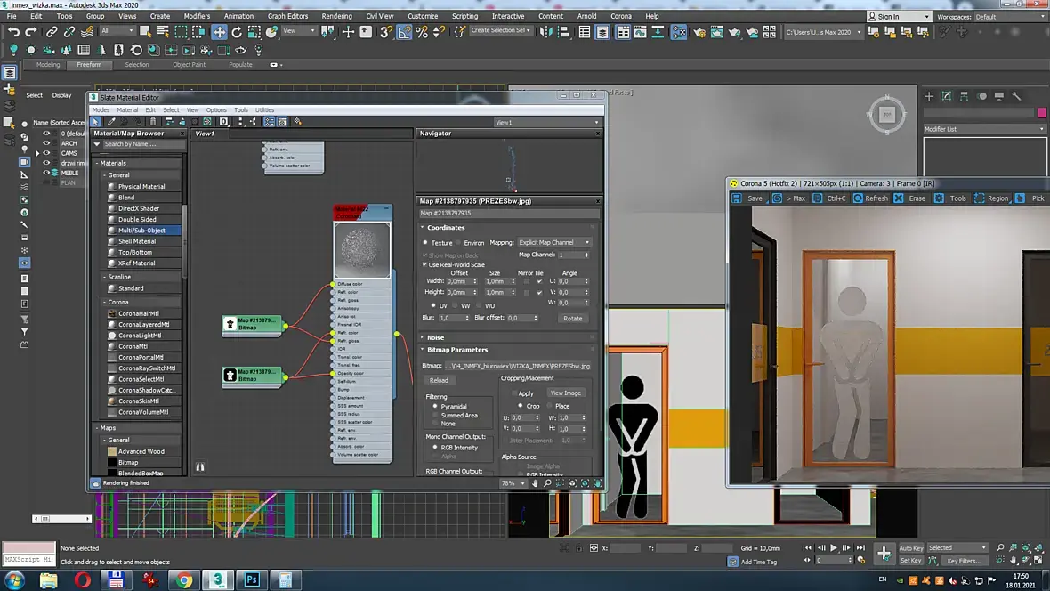

Добрый вечер всем! Вопрос к знатокам материалов!

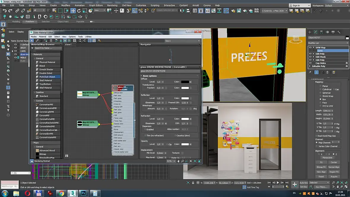

Подскажите, пожалуйста, как я могла бы получить подобный эффект? -
У меня есть дверь, со стеклом, и я к полигону, который отвечает за стекло, применяю CoronaMTL. В дифьюз кидаю Битмап с желтым элементом и белым текстом по середине. Остальной фон удалила в фотошопе. Также, закидываю эту карту в рефракт. Затем я сделала карту прозрачностей (то, что должно быть видимым - залила белым, то что нет (фон) залила черным и закинула в Opacity.
В итоге- желтый отображается,а  белый текст - прозрачный((
Кто знает как с этим бороться?

Сделал, как у Вас

Если такие профи говорят про такой способ, то возможно так и сделаю))
А что делать если "наклейка" более сложной формы?
Тут каким-то образом сработало, однако человечек тоже должен быть в идеале более ярким, белым.
Как тут нп -
https://pl.pinterest.com/pin/434597432763694120/
Цитата freezemaximus:
nikagmail
Сделал, как у Вас
Так в идеале должно получиться)) дааа
а можно поподробнее про карту градиента?

В общем, как-то снова "натыкала")))
Но жаль, что не понимаю закономерностей

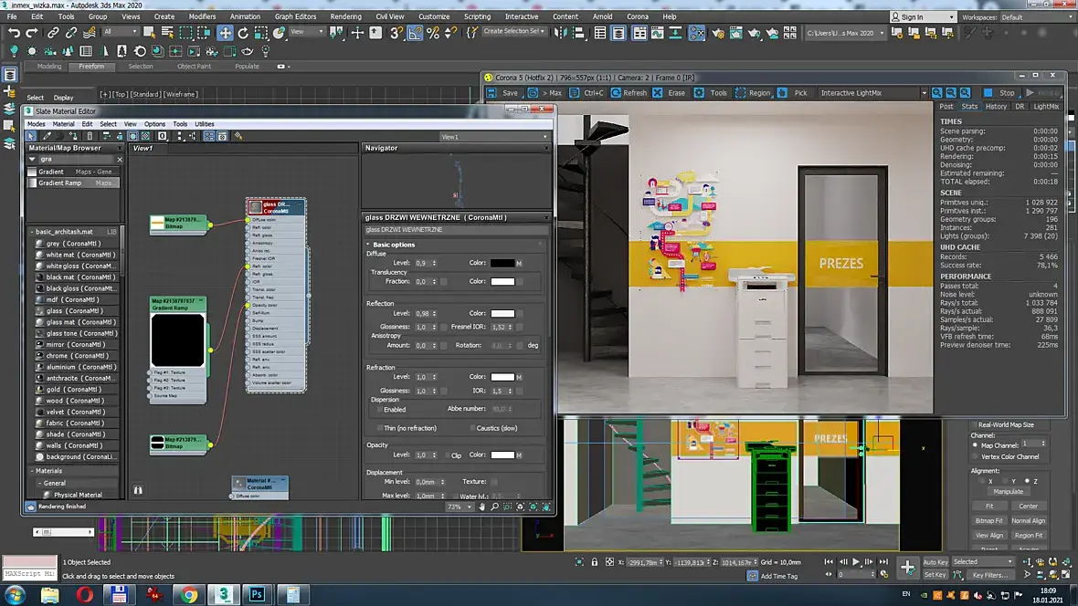

На сайте c 16.04.2008
Сообщений: 3553

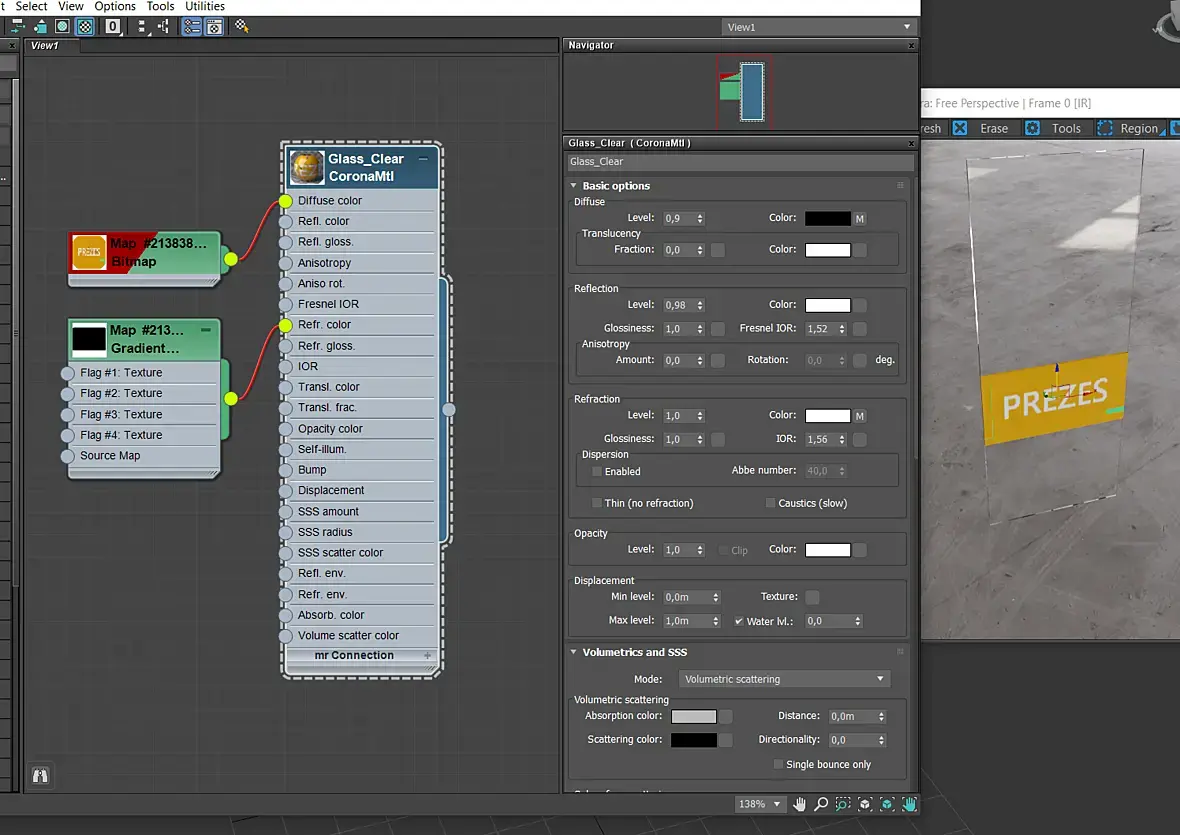

Просто ч\б маска для надписи, точно такая, как на миниатюре, где белый цвет прозрачный, а чёрный нет. Так, как Выше уже сказали, Ваша текстура это примитив в виде прямоугольника, поэтому для меня было быстрее всего таким образом в самом 3d max сделать эту карту прозрачности из встроенной карты градиент.

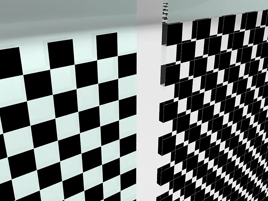

Сообщений: 4785
gus_ann
нет там это так не делается, потому что у стекла две стороны и будут проблемы с преломлением и двойным отражением. и вообще есть корона лейерд на замену бленда,но здесь лучше  и проще сделать отдельным плейном
слева плейн с права бленд\layerd
и возня с мультисабом тоже вряд ли чем то хорошим закончится

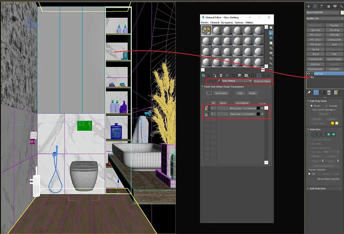

Сообщений: 4785
gus_annv3rtex
сами попробуйте сначала сделать потом скажите каким способом проще) если вообще получиться, не все шейдеры нормально работают с мультисабом плодя преломления на стекле и черные стыки на ссс
да многослойный тот же бленд только в короне больше слоев можно мешать и уже бленд не нужен, поэтому его использовать бессмысленно

Сообщений: 7051
Как часто бывает, данную задачу можно решить разными способами. Соглашусь с коллегами, которые предлагают делать стекло отдельным плейном. На мой взгляд это удобно, быстро, физически корректно.

Я попробовала, и у меня все получилось. Я конечно дико извиняюсь за помещение, но оно было готовое и подходящее для теста.
маски:
