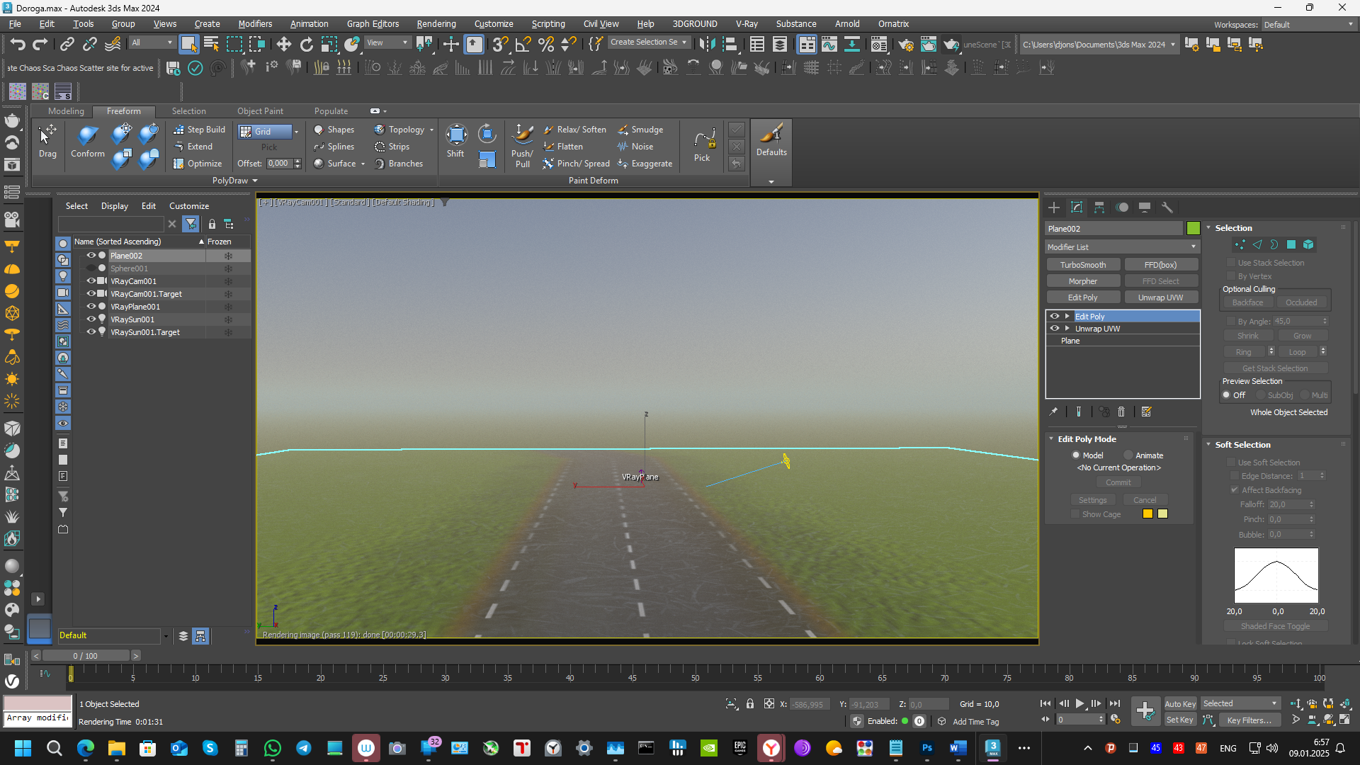

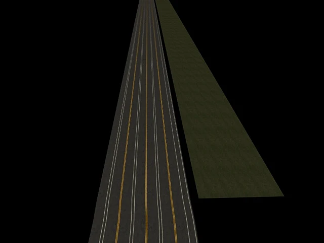

я пробовал через rectangle правда начинаются проблемы с текстурой.... попробую еще раз..
получилось вот так:

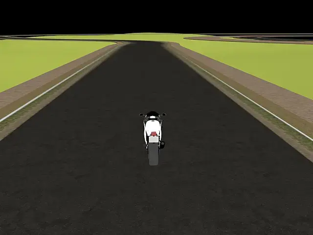

одна линия, текстурой просто
ресурсы ест только текстура :(
