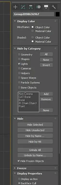

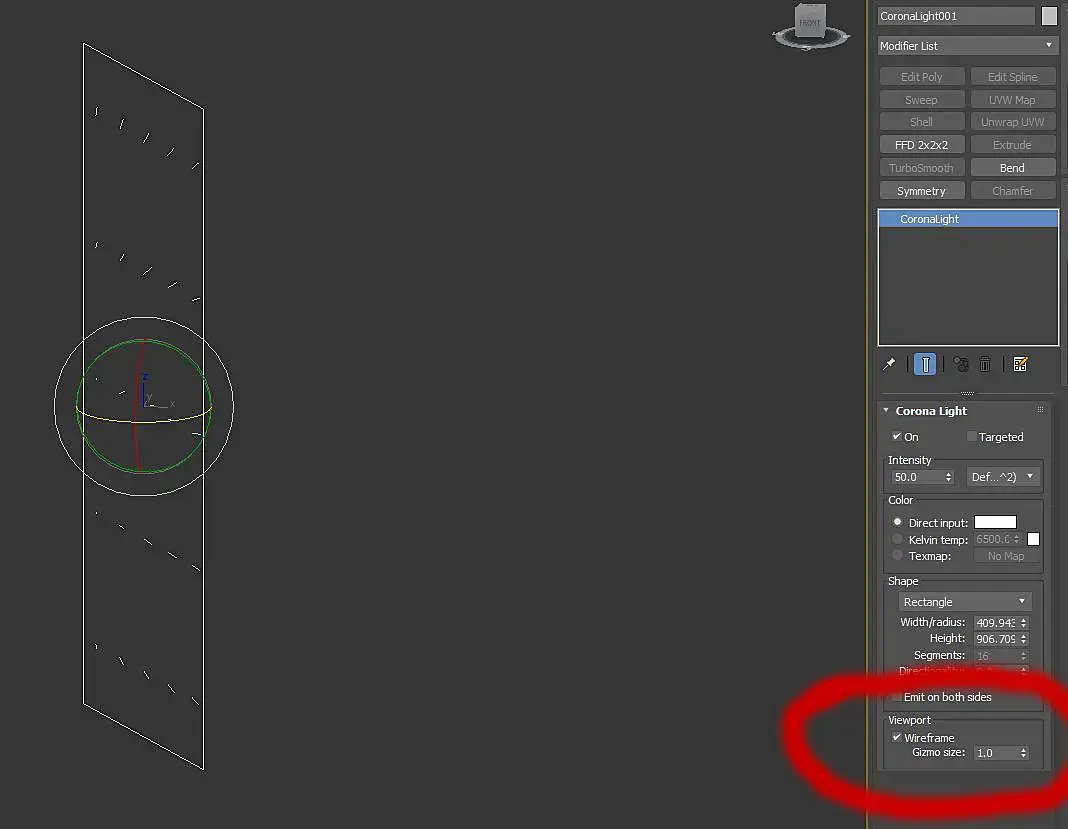

как сделать источник света corona light невидимым в viewport ??? то есть что бы они не мешали выставлению камер и тд... но при этом светили
если я скрываю их в Hide by Category (то исчезает и свет от них)
короной пользуюсь третий день

Shift-L отключает источники света, а как просто скрыть его из вьпорта, но что бы он светил???
На сайте c 02.12.2010
Сообщений: 494
04.02.2020 15:54
вот тут галочку ставлю
На сайте c 20.08.2018
Сообщений: 546
04.02.2020 16:30
Есть галка такая "Wireframe".
Также Gizmo Size уменьшает длину лучей, если значения слишком большие.

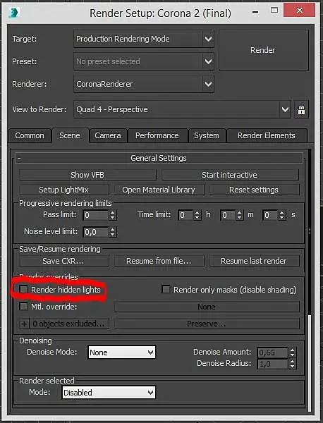

Не работает. Светильники остаются на рендере

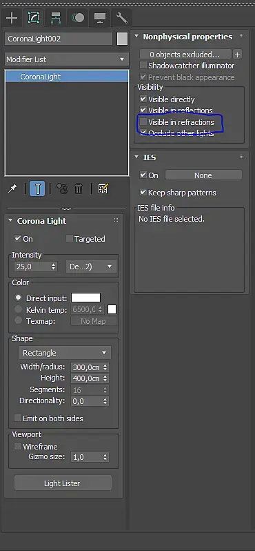

Спасибо за минус) но стоило сначала почитать о чем тема. вопрос был как сделать так что-бы светильники были невидимыми во вьюпорте, но работали на рендере.

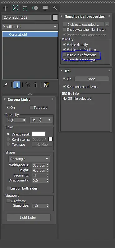

На сайте c 10.08.2016
09.01.2021 10:30
Я решил проблему убрав эту галочку

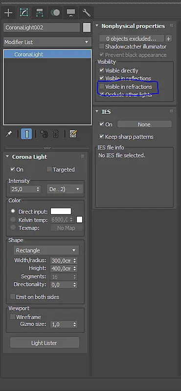

У меня каким-то образом пропали все источники света во Viewport, хотя их настройки были активны, а при рендере света не было. Спасибо ребята за подсказку с Display! Реально выручили

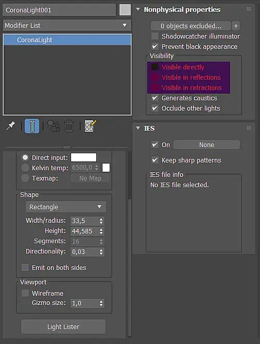

Здравствуйте! Перепробовала все способы указанные выше, всё равно все источники отображаются. А нужно оставить только свет
Галки Visible directly/ Render hidden lights сняты
Shift+L просто всё выключает

16.01.2022 16:45
directly-отключает отображение на рендере источника света.
reflection- отключает отражение источника света на объектах.
refraction- отключает преломление источника света на объектах.
Может кому пригодится)

На сайте c 06.10.2015
09.04.2023 02:53
Чтобы визуально скрыть источники света, но, при этом свечение оставалось, убираем все галочки
Отключает видимость ИС в прозрачных объектах/сквозь прозрачные объекты. Преломления - в настройках материала
На сайте c 25.07.2023
13.11.2023 00:36
Всем привет. Можно по шагам и для самых тупых: куда нажимать чтобы зайти в non-physical properties ? 3dsmax2020, корона и врэй стоят
На сайте c 03.05.2012
Сообщений: 752
13.11.2023 02:04
открыть группу, в ней найти источник света, который хотите поправить и в его настройках уже будут эти non-physical properties
