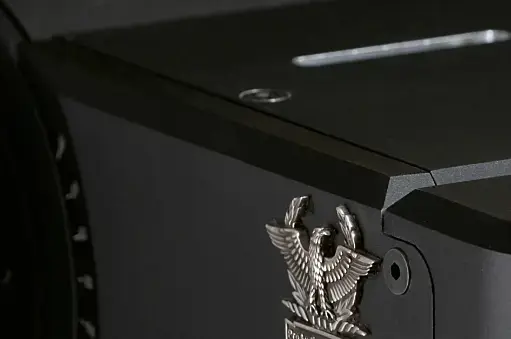

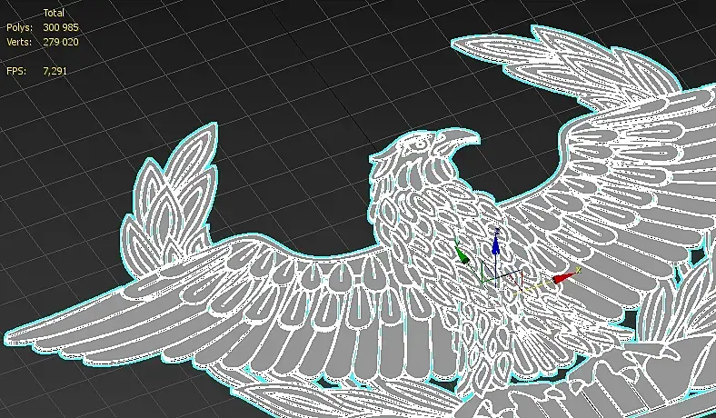

Коллеги, привет! Прошу совета как сделать объемный логотип. Модель сделал, а с лого уже 2 дня бьюсь безрезультатно... Вот фото того, что нужно в результате и что пока получается + исходный материал (контур и крупный план). Пока выходит фигня плоская, а если накинуть карты на дифуз и бамп, то какое то рваное изображение получается. Наверняка есть простой способ как получить гладкую модель для крупных планов! Заранее спасибо за любую помощь!))

Им как раз таки и сделал - результат на последнем скрине.

После сглаживания как то сильно все ломается.

то что на скрине "в максе", видно, что там плохо все с сеткой и потому нет объема. а хочется как на рефе выше, с орлом. только орла бы дорисовать и карты к нему сделать.

Вот-вот, хочется красивый сглаженный объем, а не просто экструд с фасками (как сейчас). А что имеете в виду под "орла дорисовать"? Есть фотка в разрешении почти 4к - в скрине рядом с контуром. Его надо переделать?
