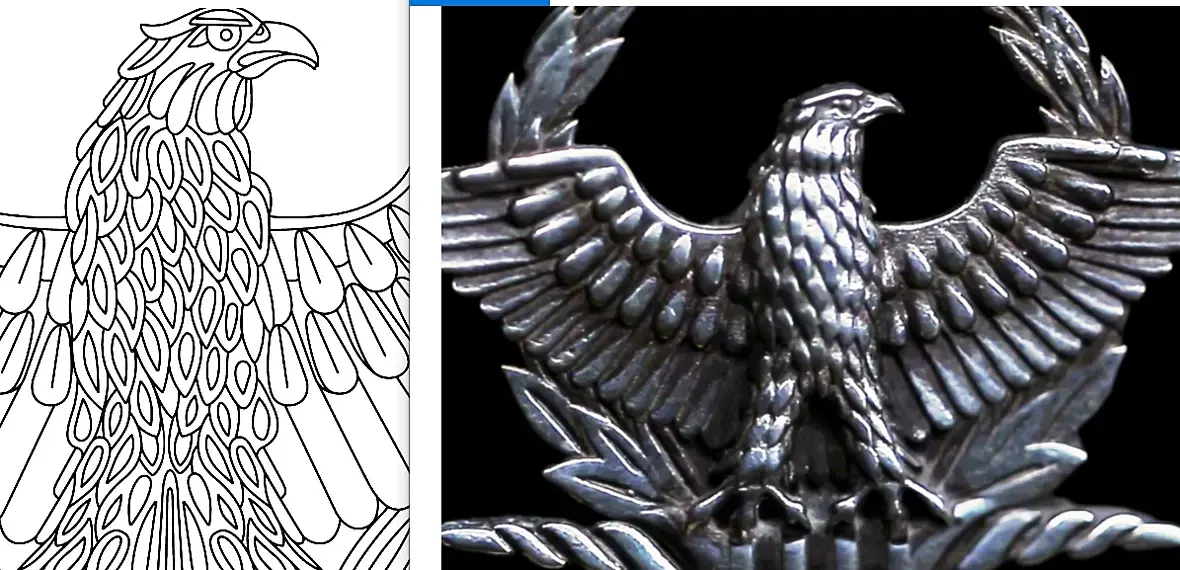

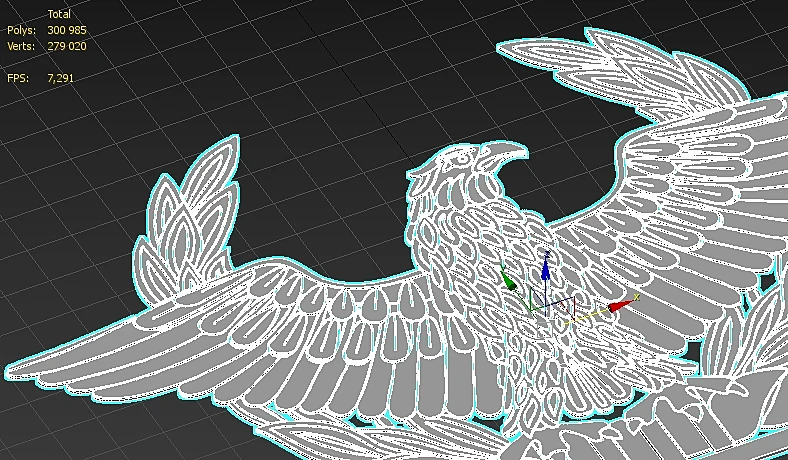

Коллеги, привет! Прошу совета как сделать объемный логотип. Модель сделал, а с лого уже 2 дня бьюсь безрезультатно... Вот фото того, что нужно в результате и что пока получается + исходный материал (контур и крупный план). Пока выходит фигня плоская, а если накинуть карты на дифуз и бамп, то какое то рваное изображение получается. Наверняка есть простой способ как получить гладкую модель для крупных планов! Заранее спасибо за любую помощь!))

На сайте c 19.02.2021
Сообщений: 56
СПб
Цитата Spec3D:
Попробуй модификатор Extrude
Им как раз таки и сделал - результат на последнем скрине.
Цитата ck_petya:
Экструдни группами и сгладь
После сглаживания как то сильно все ломается.

из самой картинки орла быстрее сделать нужные карты, чем перемоделивать все по-новой.

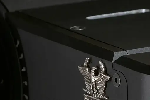

Цитата denis_topchev@mail.ru:
Модель сделал
Не совсем понятно про какую модель идет речь. Какую модель вы сделали? И какое лого нужно? На второй картинке орел вообще-то тоже объемный.
то что на скрине "в максе", видно, что там плохо все с сеткой и потому нет объема. а хочется как на рефе выше, с орлом. только орла бы дорисовать и карты к нему сделать.

Цитата Женька:
Я так поняла, что это лого. А ТС говорит, что помимо этого какую-то модель сделал.
Я сделал модель техники, которая видна на фото, но к вопросу это не отностся)
Я пробовал из фотки делать карты (нормаль, АО и диспрейс - через он-лайн сервис), но результат не порадовал.
Вот-вот, хочется красивый сглаженный объем, а не просто экструд с фасками (как сейчас). А что имеете в виду под "орла дорисовать"? Есть фотка в разрешении почти 4к - в скрине рядом с контуром. Его надо переделать?
 на черном фоне, орел, с обрезанными крыльями - именно про него была речь. если необходимо передать детали,  моделить надо по-новой  и лучше наверное не самому, а нанять спеца моделлера-художника (если речь о хорошем качестве,  коммерции и сроках) а если самому, то начинать с моделирования примитивов и постепенно усложнять формы.
Нет, это я так скриншот сделал, чтоб передать то, что есть (фото орла и контур есть целиком). А по поводу нанять - эта идея мне уже все ближе и ближе))
