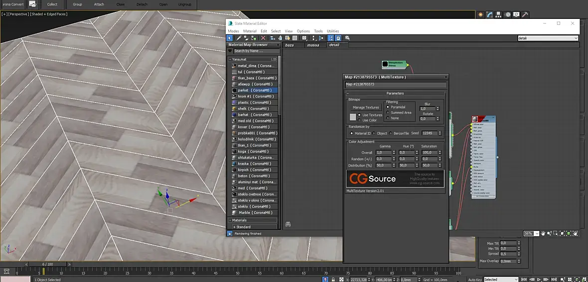

На сайте c 15.01.2015
Сообщений: 137
Вот тут я делал таким образом...

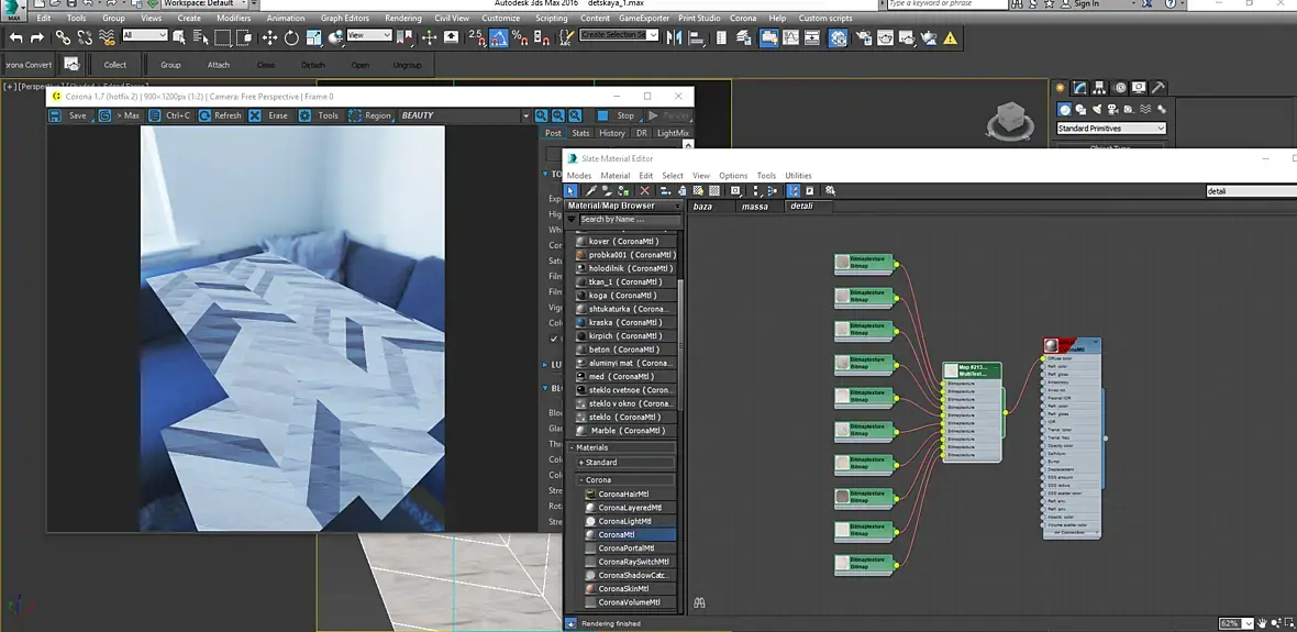

Сообщений: 137
мультитекстуру поворачивать надо?
Цитата yanamolodovaya:
При необходимости...смотрите по результатам. Не всегда это требуется.
Сообщений: 4786
yanamolodovaya
нужно в мультитекстуру вставлять текстурки отдельных досок и выставить режим в ней, не помню как называется, тогда каждая тексутрка будет ровно ложится на каждую паркетену

Вот мне прям интересно ща стало...Что-за режим? Скрин "режима" можно в студию?

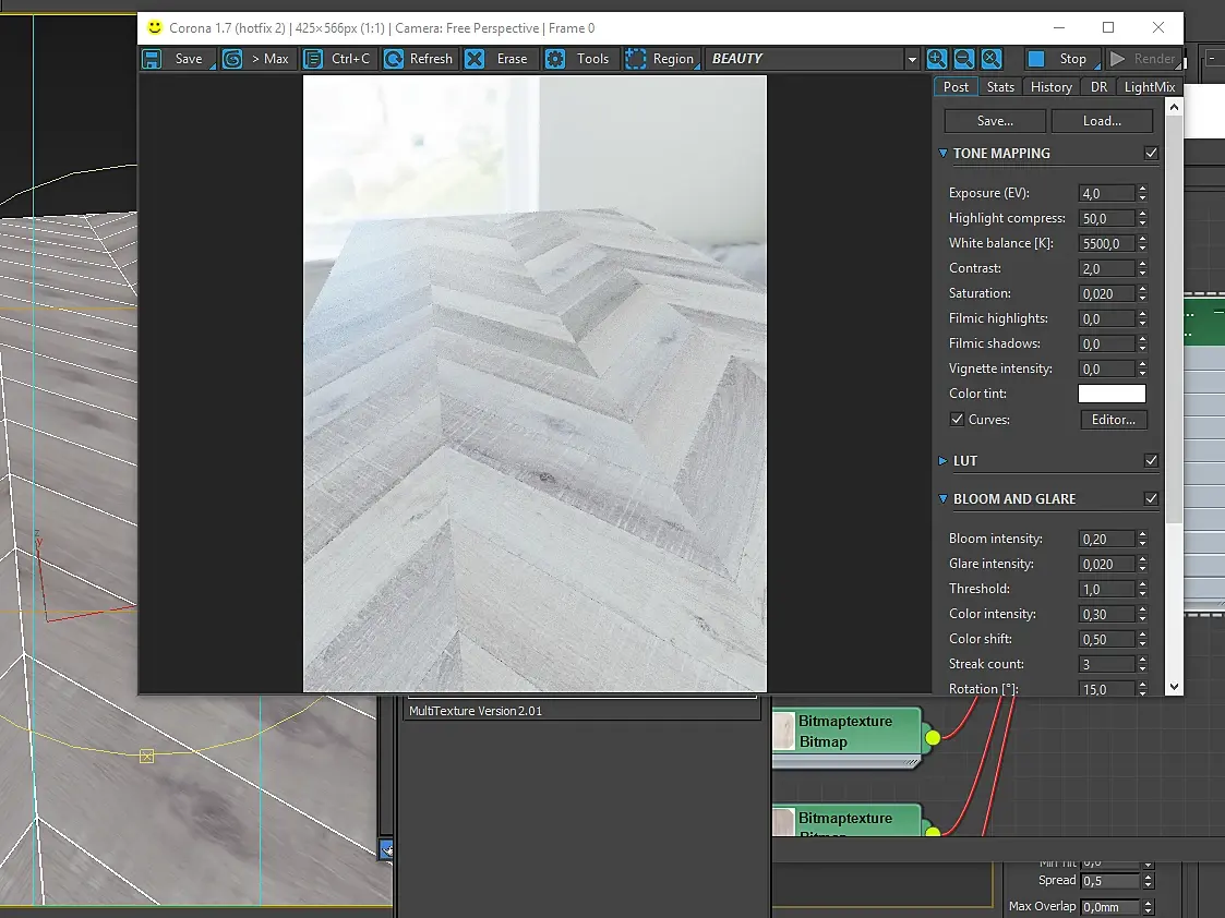

вот что получлось
Сообщений: 137
люди, подскажите пожалуйста, почему такой желтый цвет? из -за штор, которые не пропускают свет, которые по бокам?
Ну,тут пол уже не при чем))) Цвет самого света,сатурэйшн крутите... Тут всё не однозначно!(с)
Сообщений: 4786
баланс белого 6500?
Сообщений: 137
5000
