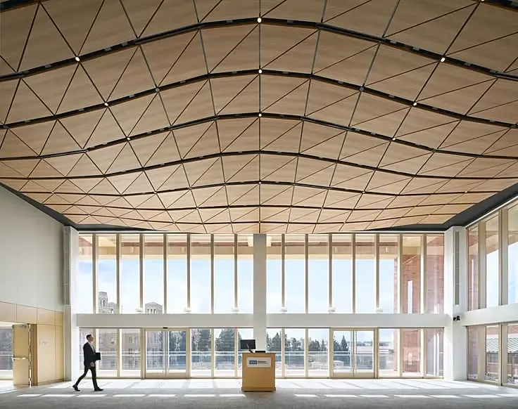

Здравствуйте, люди добрые, подскажите, пожалуйста, как можно сделать такое?

рисуешь плейн необходимого размера на всю площадь потолка. делаешь на нем нужное количество сегментов квадратных. переводишь в едит поли и с помошью FFDbox подгоняешь форму. потом екструдом делаешь швы необходимой ширины между квадратами. дальще в едит поли есть кнопка tesselate, удаляешь ненужные грани получившихся треугольников. дальще shell

Plane с необходимым количеством сегментов
FFD - придать форму
Chamfer - поперек
Chamfer - вдоль
Удалить ненужные вдоль и поперек полигоны
Turn to poly - max size - 3
Shell
Готово

Есть такой инструмент, про который никто не знает - Patch.
