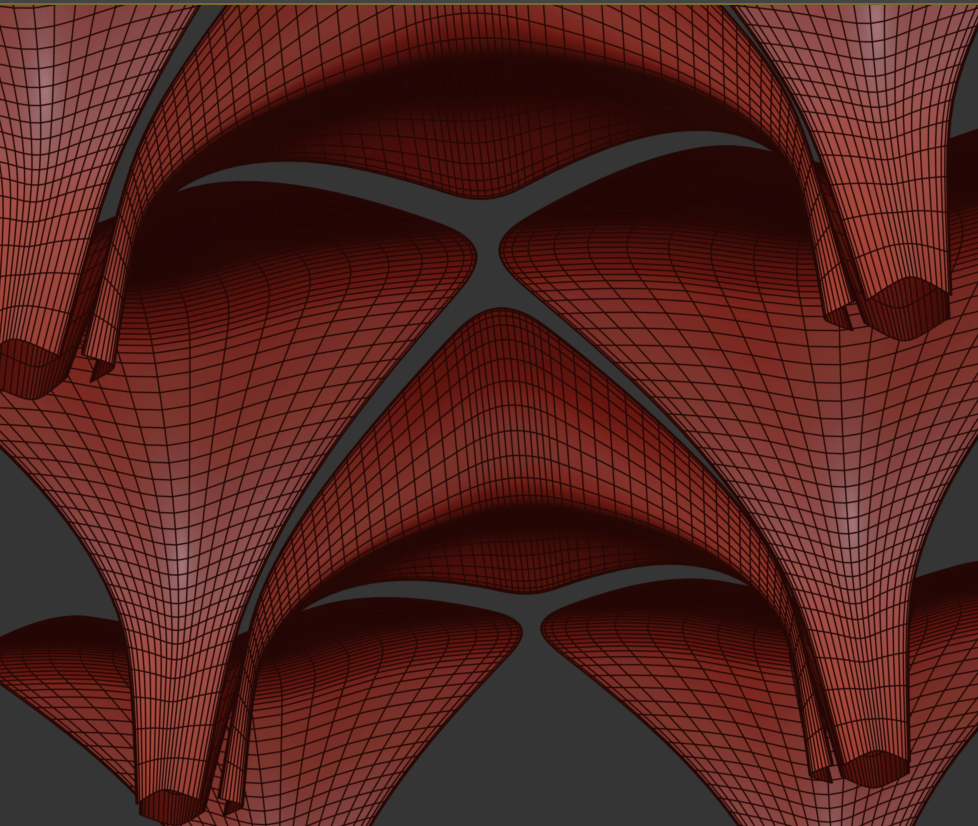

мне видится сллайн - сюрфейс.
или, более продвинутый метод - полимоделлинг, потом гнуть (рыдать, молиться и опять гнуть - потом рыдать, материться, менять разбитую мышь - и гнуть)

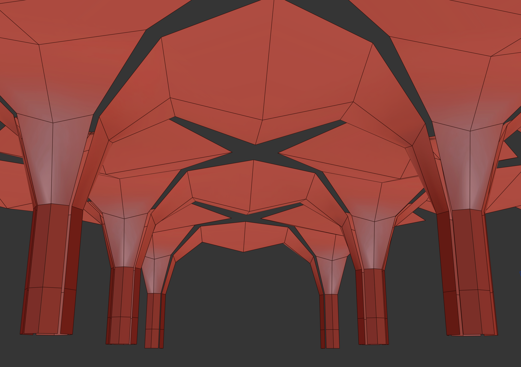

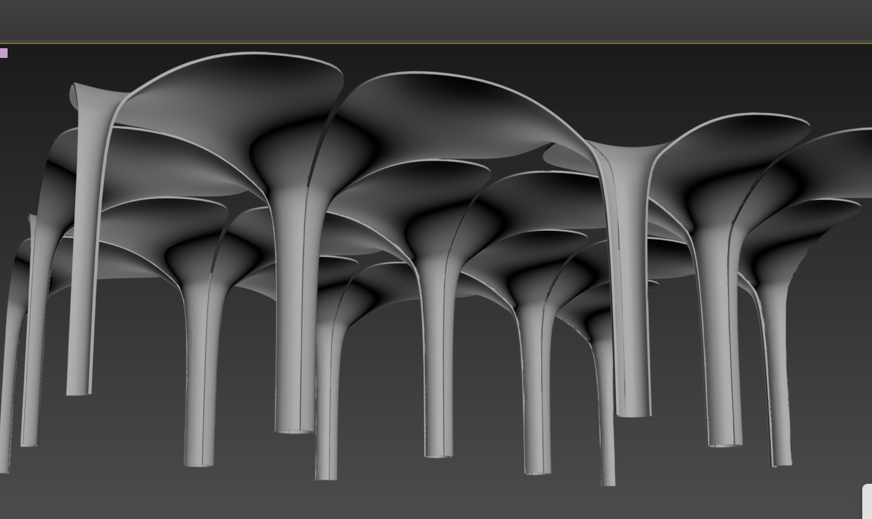

Вот 5 минут полимоделлинга.
Неточно - но смысл ясен. За полчаса легко сделать. Главное один элемент сделать, остальное - симметрия
две арки - экструд, одну повернуть на 90гр, затем булеан - пересечение. Чистим. Создаем звезду 4-х конечную, подгоняем, экструд и вычитаем ее из "арок" - дальше уже проще)

Большое спасибо! Можете пожалуйста более детально описать создание этого потолка, просто я все равно не могу понять, как вы это сделали🙏

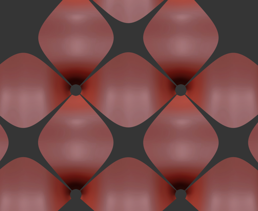

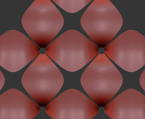

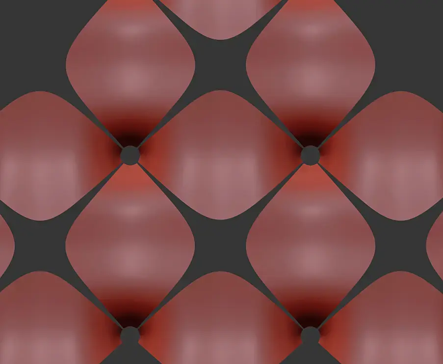

Да нет. Там буквально пересечение двух полуцилиндров на основе сплайна.  Проще все, чем выглядит. Другое дело,что конструктив за панелями не понятен по фото -что там с основным потолком и колоннами.

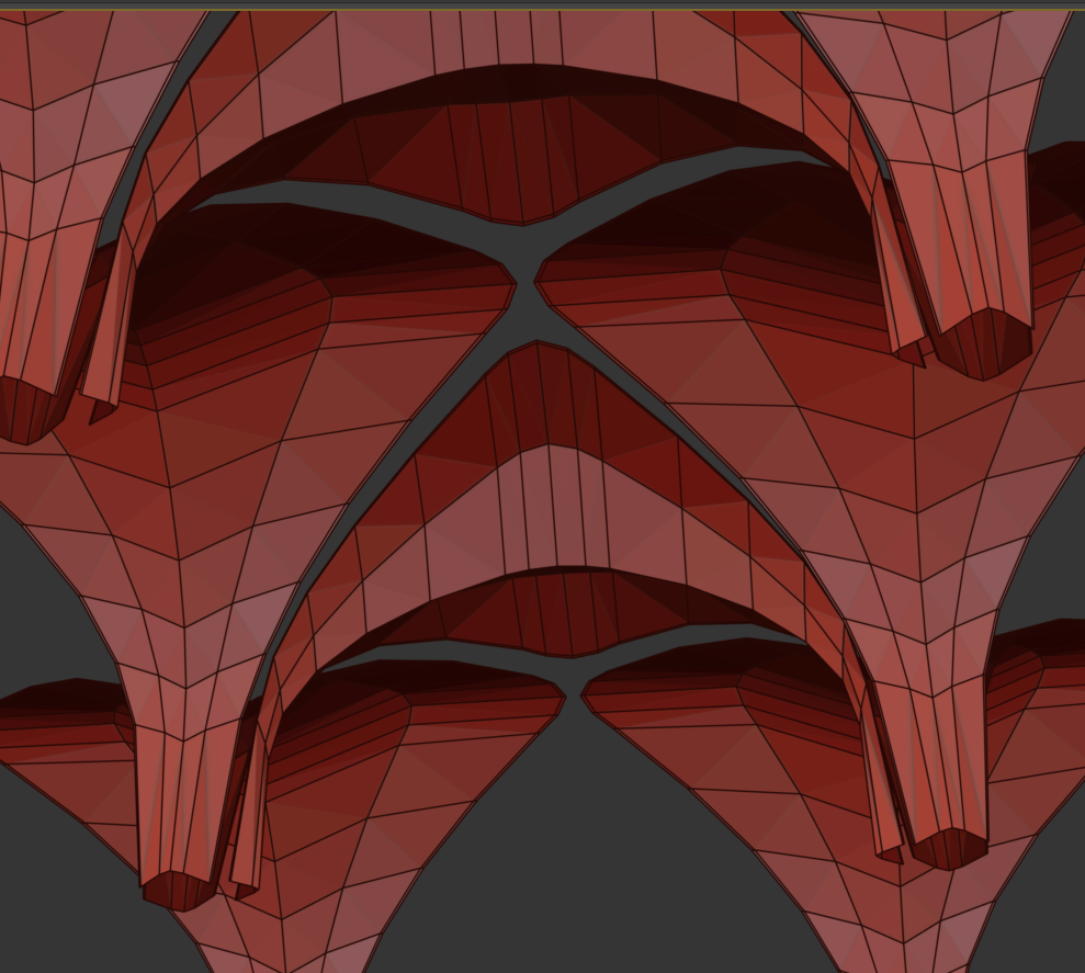

прикольно вы круги в квадраты превратили - я про колонны.
только маленький нюанс там:
На сайте c 03.08.2017
Сообщений: 351
там то да, сходятся в квадрат, но из овальной формы, а вы переупростили)
и это разные высоты

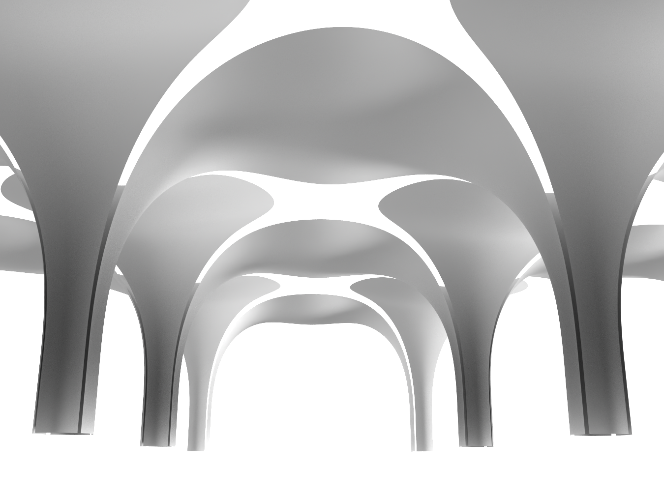

На сайте c 11.07.2009
Сообщений: 2475
Сообщений: 351
5 баллов!)
