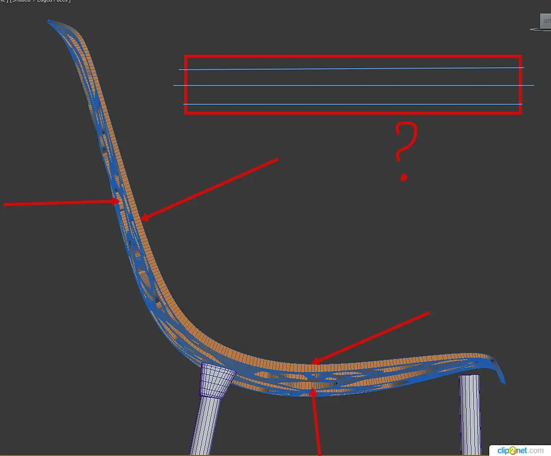

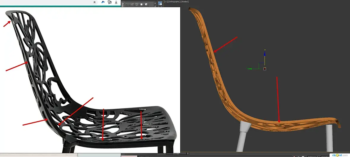

Всем привет! Проблема следующего характера, нужно сделать разную толщину стула, как показано на примере (модификатора Shell не достаточно). Есть ли возможность сделать это другим "секретным" модификатором, или может есть другой способ, выслушаю все варианты. Спасибо.

подобное можно адекватно смоделить либо в максе пересечением поверхностей, либо в рино/алиасе, так же булинами, с последующим ретопом

Если на глазок, то можно выделить группу вертексов через софт селекшен и этой группе применить ффд бокс, подергать за вершины. И так методом тыка через несколько таких итераций можно добиться результата. К примеру, сначала спинка до излома, затем излом и потом остальную часть.
Сообщений: 10737

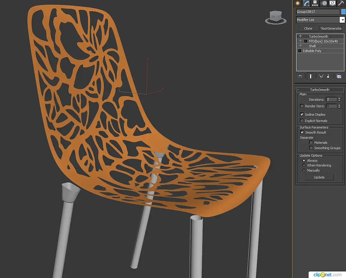

еще как вариант после шелла выделить внешнюю поверхность (у шелла есть галка для такого выделения) и при помощи ffd отрегулировать локально толщину выдавливания

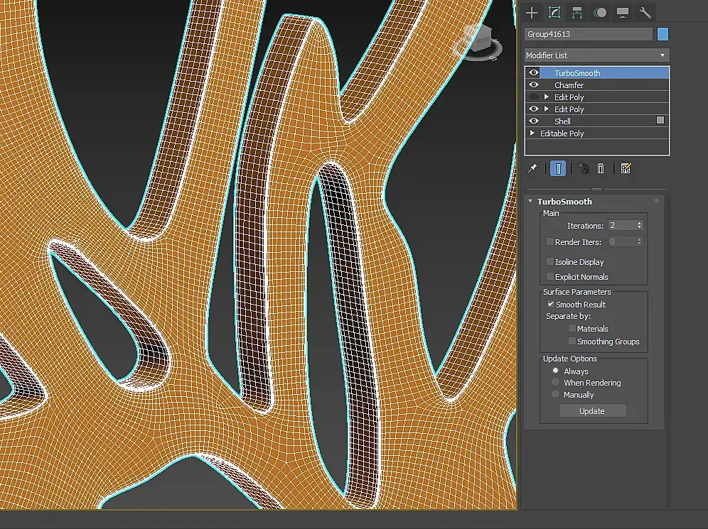

Вариант то что нужно, вот что вышло.
Но теперь нужно добавить эджи по бокам (желательно 3-4) для корректного сглаживания. Да, знаю, можно вручную, но есть ли более быстрый способ? Так как стул состоит из множества отверстий, и если делать дедовским методом, то это каждый ринг нужно будет выделять и добавлять нужное количество ребер.

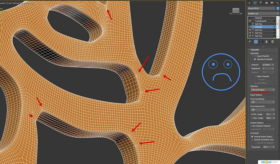

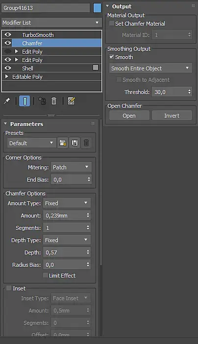

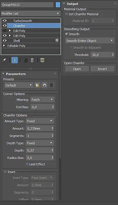

в риббоне есть кнопка для выделения hard edges (вкладка Selection) и после выделения можно в 2016+ максе сделать чамфер, который просто добавит суппорт лупы без фаски

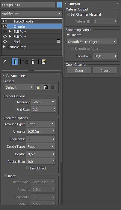

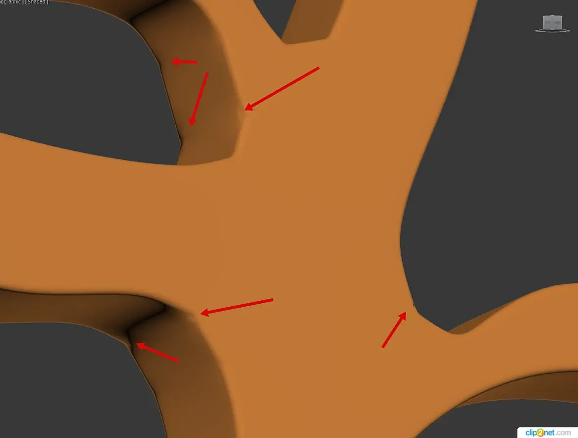

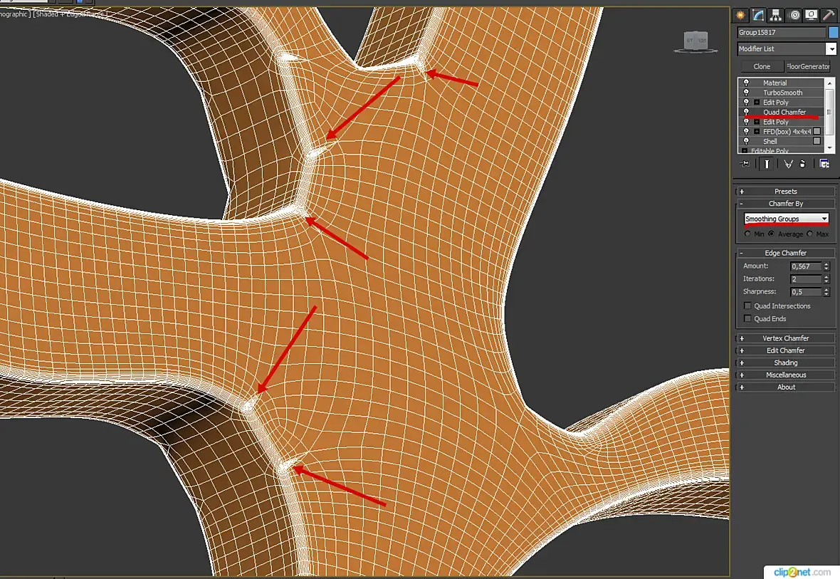

Есть вариант  сделать с помощью КвадЧамфера, (Выставив Смузинг Груп), но все равно всплывают нехорошие косяки. Возможно это можно починить в Зебре, не знаю... надо пробовать
Кусок элемента модели, если надо. Так сказать, проверить на практике как оно работает
На сайте c 16.03.2016
Сообщений: 2239
Ставьте 20-й макс там допилили чамфер до юзабельного состояния.
Ваш вариант хорош. У меня приблизительно получилось сделать это в 2017 максе, но не так круто как у вас

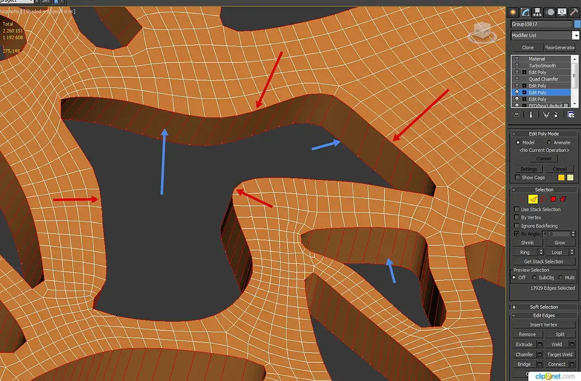

У меня получилось выделить нужную область буквально за пару кликов. Но основная цель выделить ринги без лупов, чтобы я смог добавить 3-4 ребра по бокам. Убрать бы лупы одним кликом, и я был бы счастлив

Сообщений: 7071
Компьютера под рукой нет, чтобы проверить, поэтому просто предположение, может быть выделить по углу все еджи спинки и сидушки с обеих сторон, а потом инвертировать выделение. По идее тогда должны будут остаться выделенными нужные Вам еджи.

Это по выделению. Возьмём  вершины. Shrink -ужать выделение, уменьшить. Grow- нарастить

Наверно все же самый быстрый способ это выбрать все ринги вручную, работы на мин 5-10. В общем не удалось обмануть систему))))
