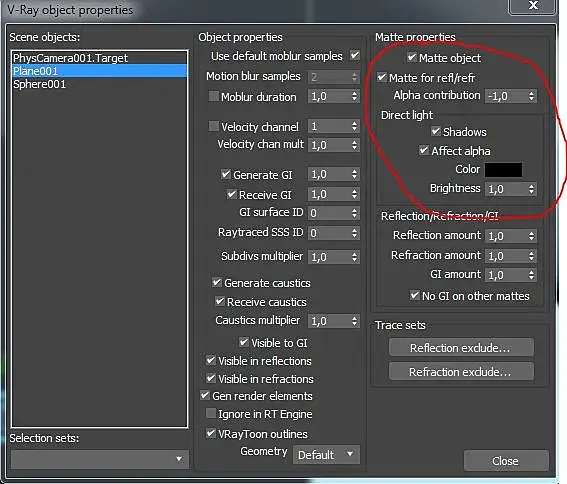

На гнутую подложку вкл. Vray Matte Object в Vray Properties c альфой -1 и Shadows ON, а в Environment VrayColor с повышенным множителем, если освещение в сцене >1 и используются физ. корректные камеры. В общем нужно подогнать яркость, чтобы после всех коррекций экспозиции и тонмаппинга значение было чуть выше единички, соответственно в RGB будет кламп на 255-255-255.
PS: Спасибо за анимацию в фотошопе,  потрещал на славу))
ого как много всего сразу))) чуть освобожусь и попробую на каком-то примере)))
про Фотошоп правда))) но как правило это было не больше 30-60 кадров, не так уж сложно написать экшн и прокликать его) но бывали сцены с 300 кдрами и нужно было делать сейчас, а времени на вопросы не было)))
Спасибо за советы в любом случае, буду пробовать и отпишусь)

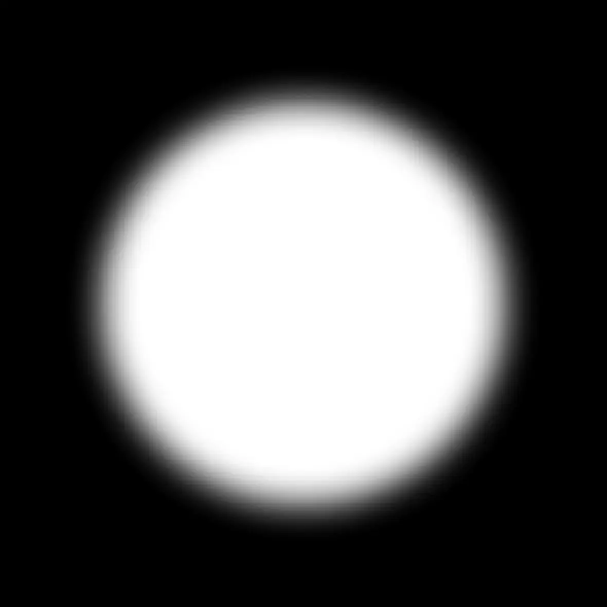

Можно взять простой плейн, накинуть, допустим, белый дифуз, а на Opasity закинуть ч/б маску градиента что-то типа такого и все - границы сойдут на нет и все получится)
На сайте c 19.08.2013
Сообщений: 22
В подобных ситуациях я создаю плейн
ваш метод испробовал, то что надо, спасибо огромное)
так не получится, хоть метод и интересный) будет тогда тень с куском фона

На сайте c 09.01.2009
Сообщений: 2980
Ну как же не получится, вот пожалуйста, только в короне, но принцип одинаковый.
Белый цвет на фон и в дифуз материала и всё.
Сообщений: 2980
Просто я для наглядности подсветил разноцветными лайтами, если бы они были белыми, либо в освещении участвовало то GI, был бы только белый фон с тенями.

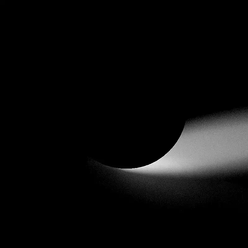

Сообщений: 4723
mashur
фона не будет его обрезает маска в шейдере который ловит только тени, так это работает, но для ловли тени нужна плоскость вдали не будет горизонта потому что там не будет тени маска обрежит все кроме тени

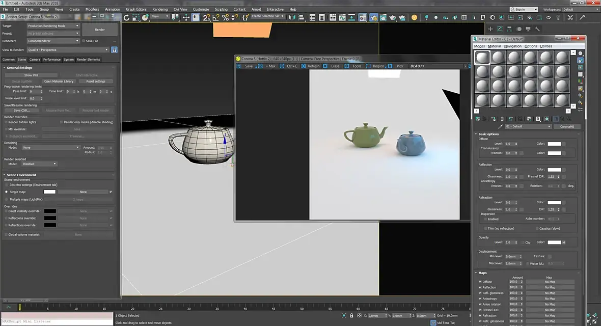

А что если всю сцену поместить в сферу с VrayLightMtl? снизу под модель плейн и вуаля!
...интересно прокатит?)
В общем-то тоже вариант))) там попариться нужно будет больше - если hdri, то видимость сверы при рендере оставлять, а свет пропускать и как-то так, не делал такого никогда, но знаю что можно)

Я проверил. Сработало, смотрите  https://c2n.me/49mG0a5 https://c2n.me/49mG6ye

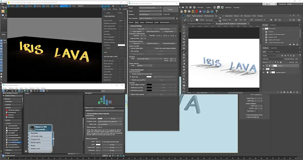

На сайте c 02.05.2017
Сообщений: 12
Алматы, Казахстан
Выглядит сложно и не понятно куда смотреть, а на деле всё очень просто:
Corona render
берётся Объект (Iris Lava)
создаётся плейн(любая геометрия на которой должна быть тень)на эту геометрию накладывается материал CoronaShadowCatcherMtl и выбирается настройки у материала Alpha mod - For Compositing
(P.S. - не обращать внимание на чёрный плейн во вьюпорте, настраивать можно в сермате, потом накладывать шадоукетчер)
Настраивается свет(какой угодно, хоть Hdri + sun, хоть просто плейн сверху(как на примере с авто)) хоть анимированный свет)
настраиваются по желанию Tone Mapping как хочется
Сохраняется в формате PNG с альфа каналом(ЭТо важно!)
вставляется в фотошоп, фоном добавляется бёлый - всё готово
Для анимации, сохранить секвенцию PNG с альфа каналом, и так же вставляется в Афтер эффект на белую подложку
