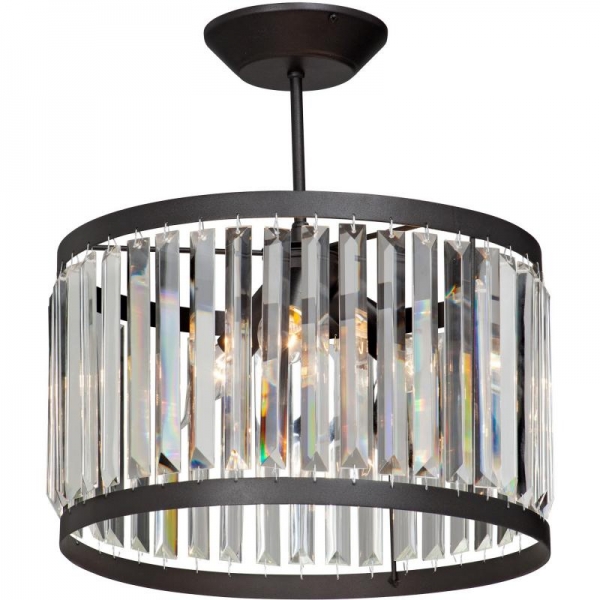

Как сделать такой рендер стекла?
На сайте c 22.04.2017
Сообщений: 960
Как сделать такой рендер стекла?Что-бы было отражение радуги(ну или как сделать этот эффект в фотошопе?

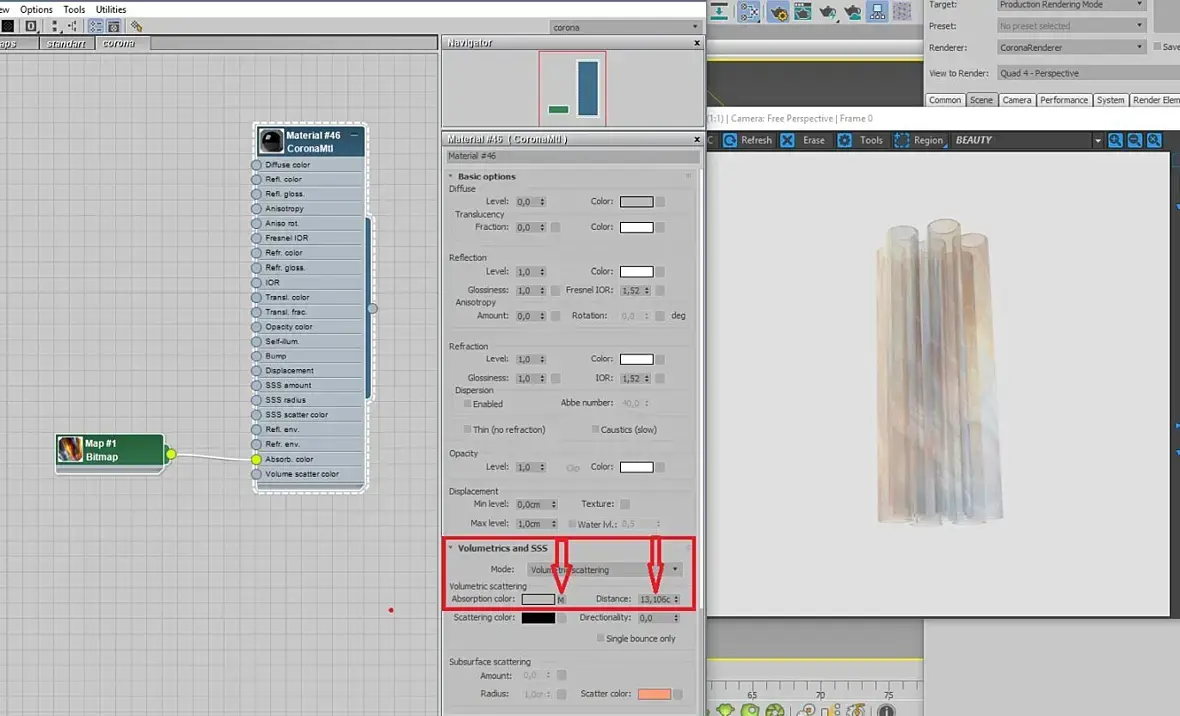

Эффект называется дисперсия
VRay в мате abbe number
Как в других рендерах, я не знаю.

забыл написать,я в короне работаю.

Может попробуй так. Создай мат стекла заходишь сюда  (см. скрин) найди подходящую радужную картинку загрузи её и параметром distance регулируй как тебе нужно.
Да забыл у стекла должна быть толщина
Попробую,но не уверен в красоте этого способа.
