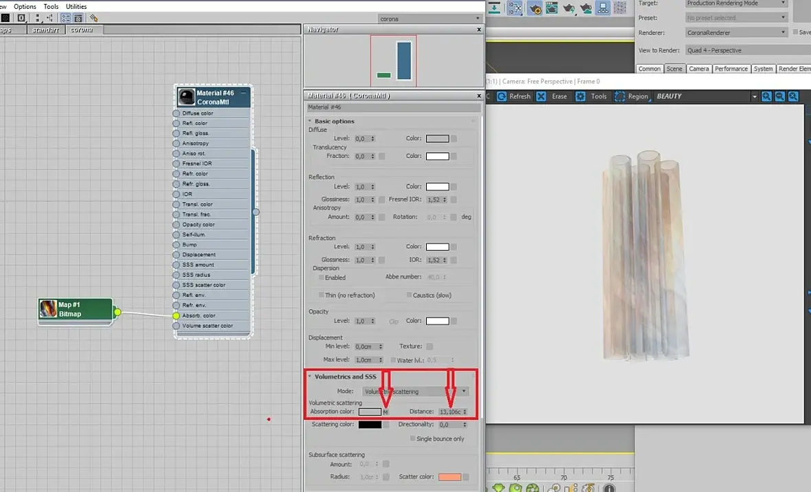

Может попробуй так. Создай мат стекла заходишь сюда  (см. скрин) найди подходящую радужную картинку загрузи её и параметром distance регулируй как тебе нужно.
Да забыл у стекла должна быть толщина
Попробую,но не уверен в красоте этого способа.
