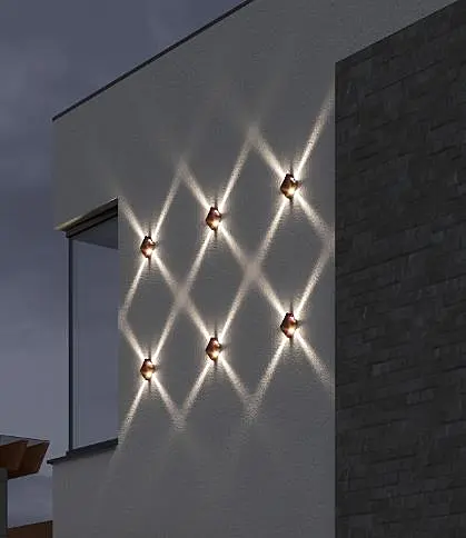

Всем привет!
На фасадном светильнике надо воссоздать такую же оттяжку света.
Подскажите, как это сделать IES источником? Может файл какой для него есть? В настройках всё перетыкал.
В 152м сборнике нет даже что-то примерно похожего.
А может и не IES ом можно сделать

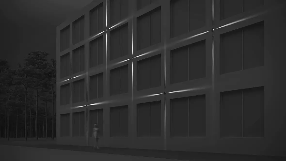

Как вариант... можно сделать плэйном с градиентом в самосветящемся материале.. Если реальный свет от них не особо важен )) а он не важен тут, как я понимаю ))

Я уже не помню что там в вирее, но такого же можно добиться стандартным таргет ис. Просто заузить ему конус до нужного размера.

Вам нужен IES-файл? У меня есть вот такие от производителя Ares. Светильники называются (или назывались) Ganos.
вот сами иески: https://drive.google.com/drive/folders/17KbNlcpy5Y6v4IorTu8WMD0MCvfbi-ov?usp=sharing

Спасибо большое! Это то что надо!
А есть иеска первого светильника, который одинарный?
Ну и второй двойной тоже лишним не будет ))
