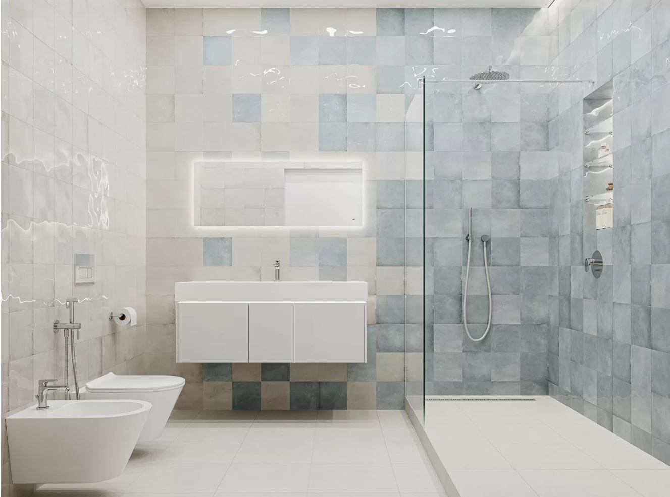

Подскажите, как сделать такую плитку? Есть 2 плитки - светлая и темная, между ними нужно сделать плавный градиент как на фото. При этом, сами по себе они должны немного отличаться в оттенке и наложенной текстуре грязи

С таким кол-вом градиента в плитке (не мозаика жеж) проще хоть один в один повторить руками дав id

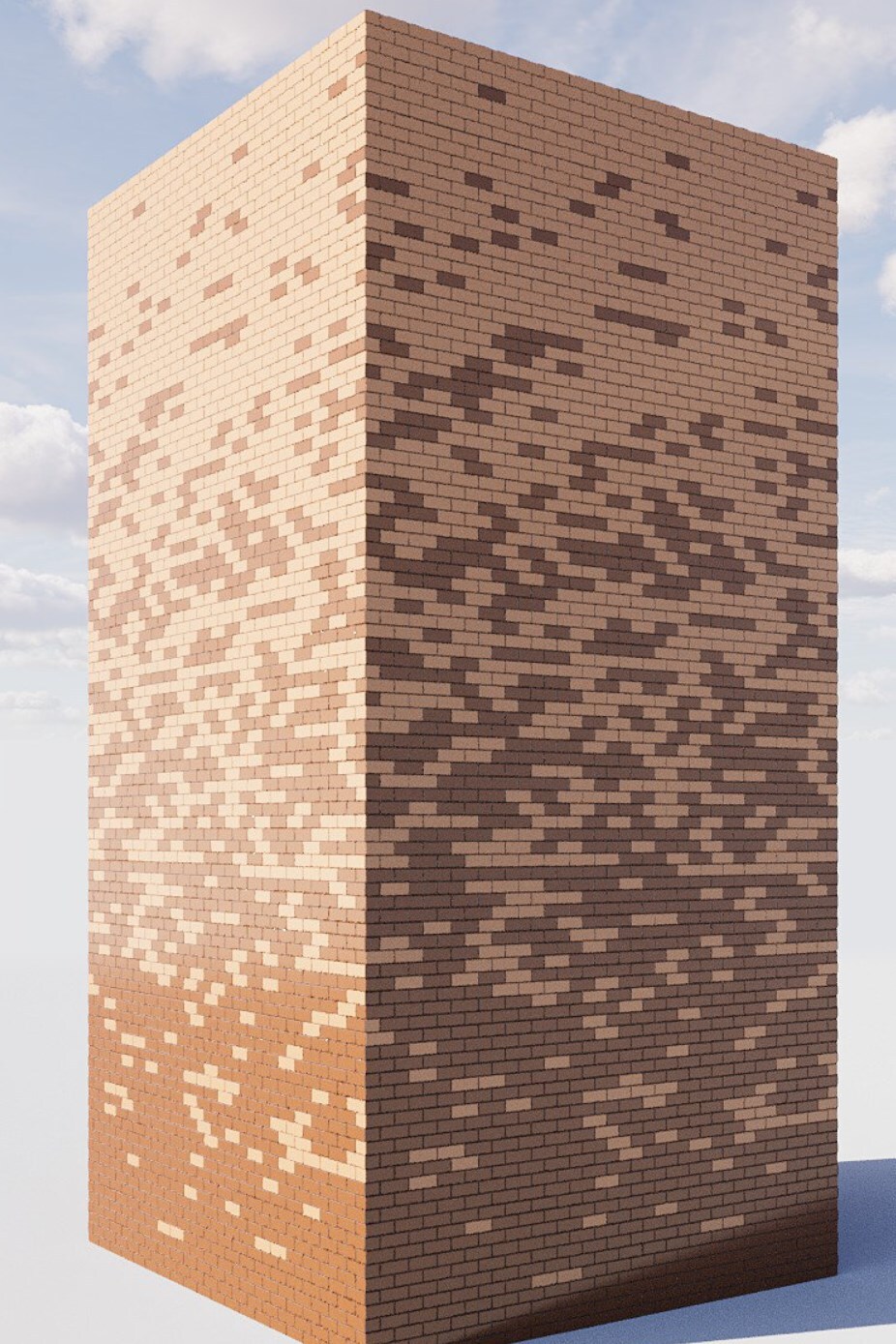

Corona Tile Map - используйте эту карту. Разобравшись в настройках, можно делать подобные вещи довольно легко...
дополню свой ответ...вот тут автор рассказывает : https://youtu.be/WqpBJOR5GOg?t=745 как можно "рисовать" кирпичами на стене..по сути - это именно то, что Вам нужно. Только нужно использовать градиент
